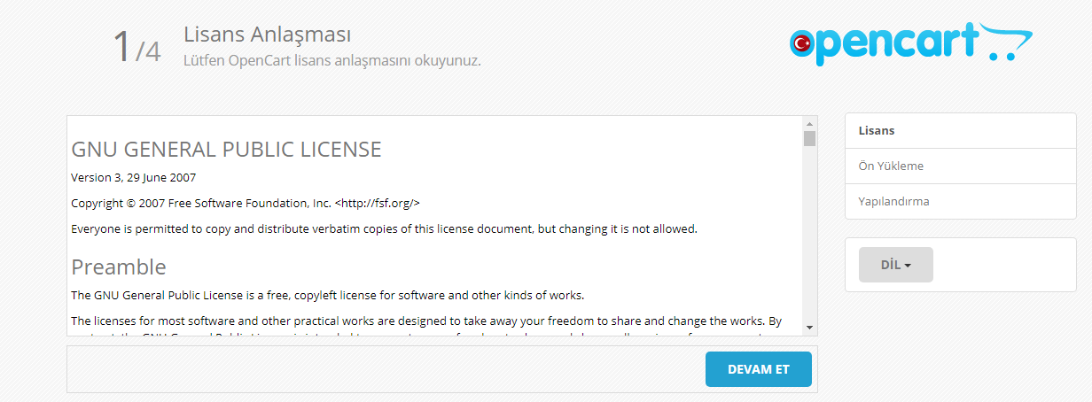

@Gokrtl verdiğin linkten 32 bitliğini kurdum.Kurulduktan sonra çıkan windowsa mySQL ve diğer 3 tool un karşısındaki "Start" butonlarına tıkladım ve güvenlik duvarınada bu 3 program için izin verdim.Teşekkürler.
Sanırım artık opencart ı kurabilirim
3-4 gün uğraştıktan sonra
sonunda
