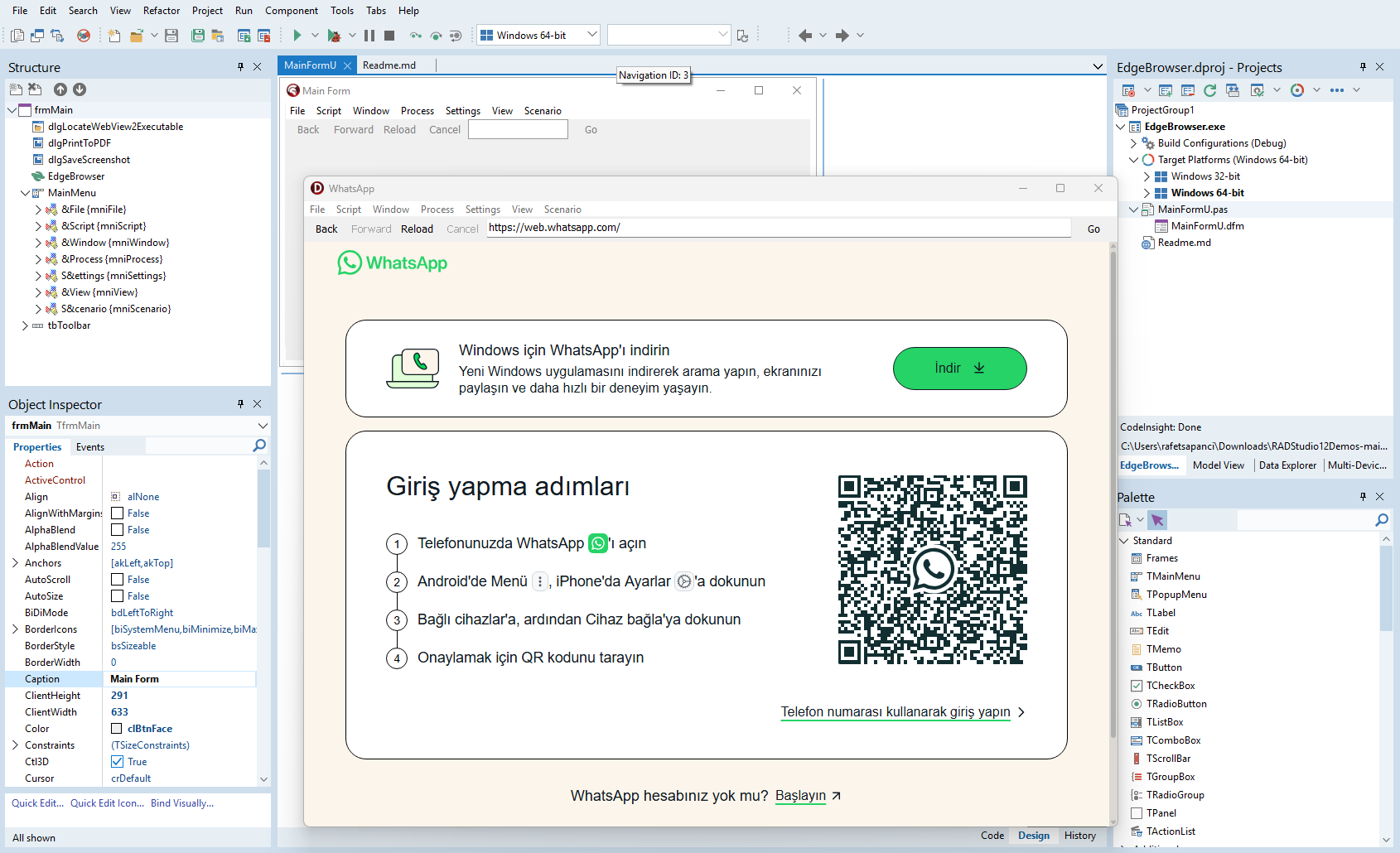

D12 Tedgebrowser denemesi.
Kullanılan Embarcadero resmi sample projesi.
Bu örneğe ve diğer örneklere aşağıdaki linkden ulaşabilirsiniz.
Sonrası size kalmış. :)
Yukarıdaki mesaja ilave
32bit veya 64bit hangi tipde derliyorsanız ona göre derlenmiş WebView2Loader.dll i exe ile aynı yere koyun.
Microsoft.Web.WebView2 i aşağıdaki linkden indirebilirsiniz.
SDK Sayfası: https://www.nuget.org/packages/Microsoft.Web.WebView2
Doğrudan indirme Linki: https://www.nuget.org/api/v2/package/Microsoft.Web.WebView2/1.0.3296.44
indirilen dosya uzantısı microsoft.web.webview2.1.0.3296.44.nupkg
nupkg şeklinde. Bunu ZIP yapıp arşivi açın. İçinden size uygun olan dlli çıkartıp yukarıda tarif edildiği gibi kullanın.
