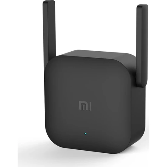

Aşağıdaki İnternet sinyal güçlendirici işe yarar mı?

Wi-fi yı kapatamayiz.
Telefonlar, tabletler, TV Ler kullanacak.
format:webp
@ozkarah
Yanlış anlaşılmış olabilirim. WiFi tamamen kapanmayacak. Modemlerin üzerindeki WiFi Access Point modülleri çok basit ve verimsiz olabiliyor. Giriş hattının pozisyonundan dolayı istediğiniz yere de koyamıyorsunuz genellikle. WiFi'ı modem ile sunmakyerine modeminkini pasif hale getirip ayrı bir access point ilevermenizi tavsiye etmiştim. Modem ile access point arasında da ethernet kablosu olacak.
