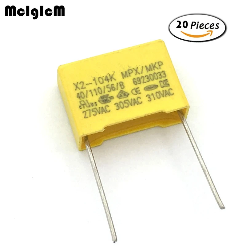

2- Nolu bölge de C1-C5 kondansatörleri genellikle X2 sınıfındadır.(aşağıdaki resimde kodlama belirtiliyor.) (Voltajlara göre sınıflandırma X1-X2-X3 şeklindedir.)
X tipi kondansatörlerin arızalanması durumunda, kısa devre olarak sigortayı attırır bu durumda, devrenin güvenliği içindir.
