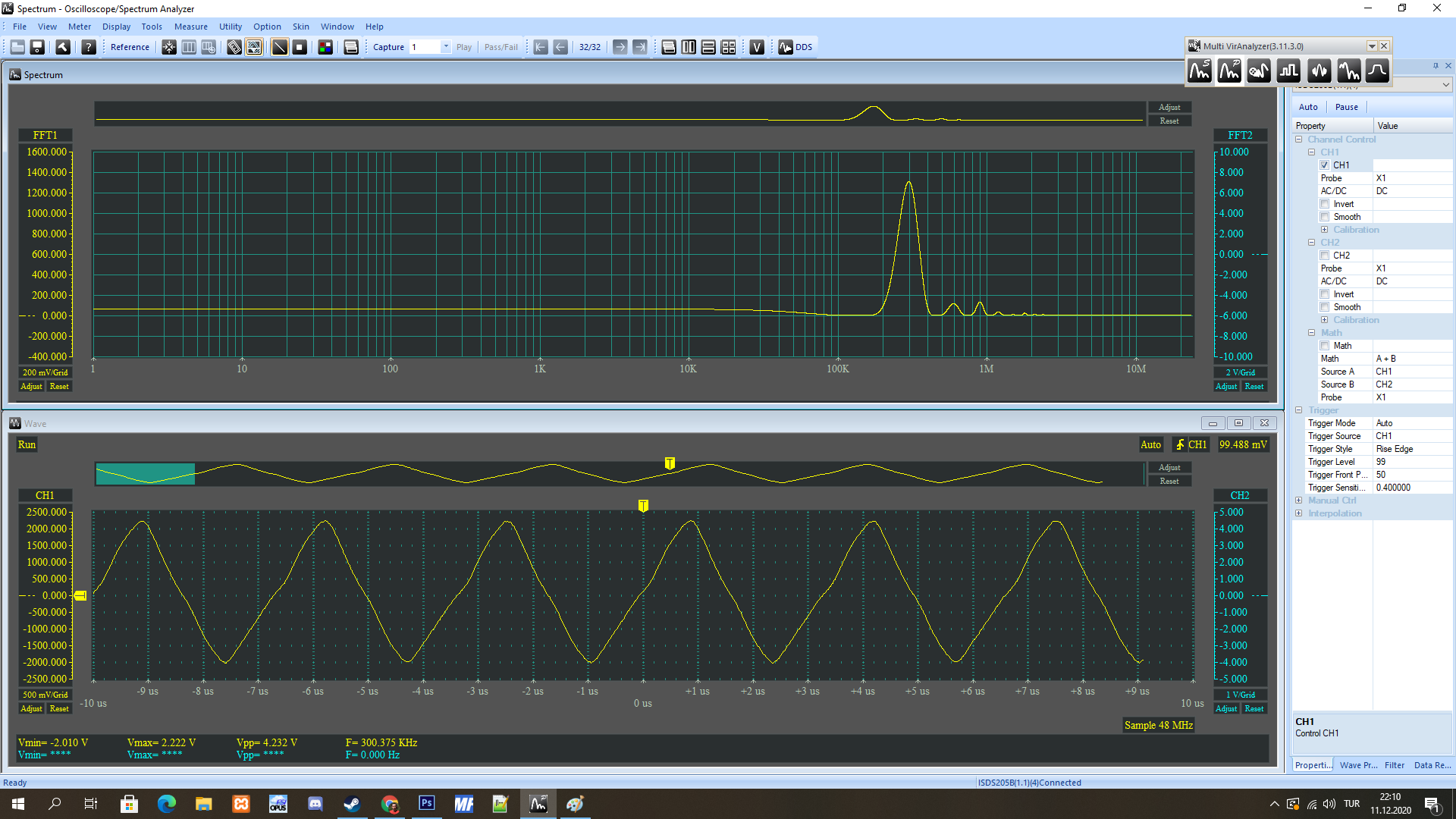

1 MHz lik değil miydi bu devre? 300 kHz de bozulma çok fazla.
Tasarıma bakacak olursak adam 350kHz'e kadar kademe koymuş. Ama ben kurcalarken 4mHz kadar çıktım.

TL072CP opamp'i takınca saçmalıyor. Bütün trimpotları kurcalıyorum bir türlü sinüsü yakalayamıyorum.
XR2206 nin 2.pini ile TL072 nin 1.pininde aynı sinyaller varmı?
Abi aynı sinyal xr2206 nın 2.bacağında, tl072 nin 1,2,3. bacağında var. BNC konnektöre gelince bozuluyor. TL072 nin sine çıkış bacağı hangisi söyler misiniz? ordan çıkışa bakayım.
Buldum 7.bacak sine çıkışı. Görünüşe göre sinyal opamp'e sağlam girip bozuk çıkıyor.

Bu pot full açık. Kısınca kısa bir aralıkta sinyal küçülüp kayboluyor. 3.bacaktan sağlam giren sinus dalgası 7.bacaktan bozuk olarak çıkıyor.
