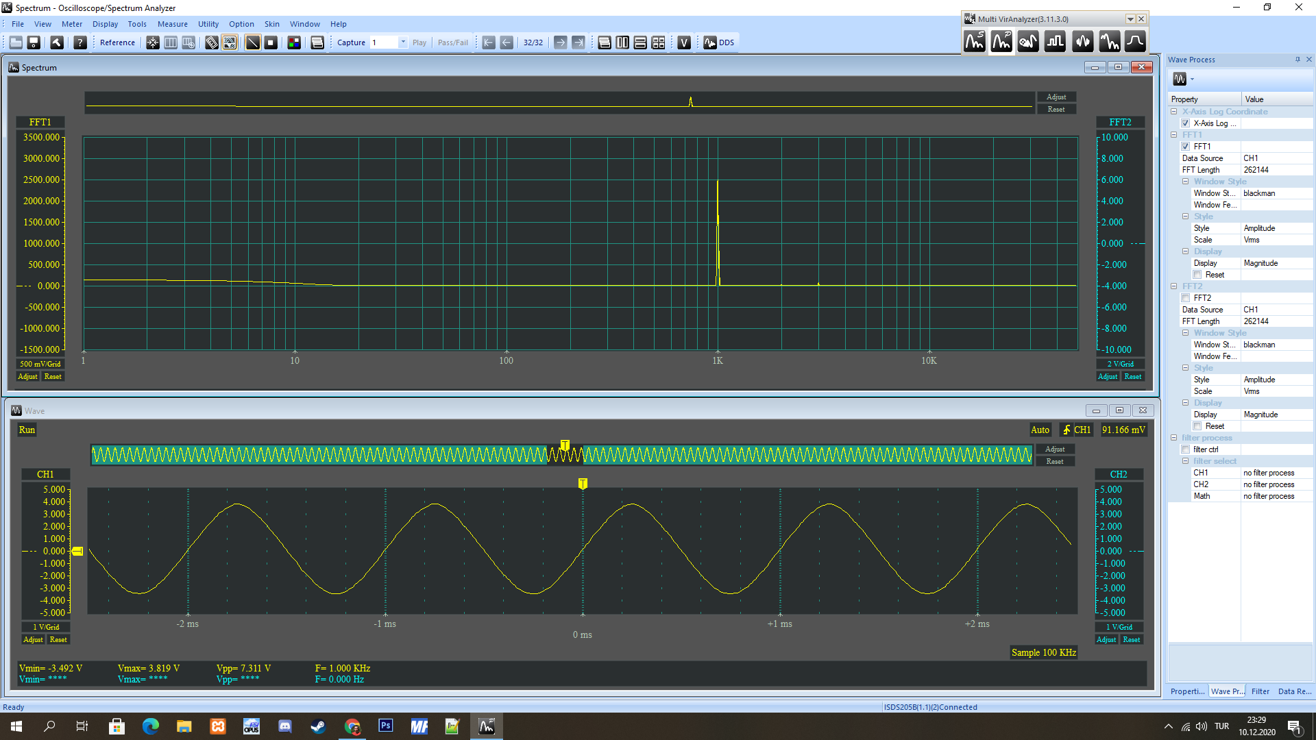

Evet spektrum DC offset olduğunu gösteriyor, ve voltaj ölçümlerine bakınca da 300 mV gibi bir asimetrinin olduğu görülüyor. Bunu "symmetry" ayarı ile giderebilmen lazım. Bir de çok az miktarda harmonik distorsiyon var (2 kHz ve 3 kHz de çok küçük pikler var) Bunları "distortion" ayarı ile artık ne kadar azaltabilirsen kardır, ama bir miktar mutlaka kalır, çünkü XR2206 nın zaten belirtilen THD'si %0.2

Symmetry olayını hallettim abi. Geri kalan da ancak o kadar düzeliyor. Daha kurcalayınca sinüs dalgası bozuluyor. Distortion trimpotu tam açık bu arada.
Devamında ne yapayım?
Vay be şiir gibi sinüs olmuş :)
Şu anda Genlik ayarı çalışıyor olması lazım. Bir de kare dalga ve üçgen dalgayı gördüğünden emin ol. Bu DC offset ve distorsiyon ayarını da maksimum genlikte yap.

Üçgende 3,5,7,9 ve 10kHz az ilersin de pikler var. Bunları trimpot ile düşürmeye kalkarsam sinüs tarafı bozulur.
Kare dalga çıkışında switch ile oynayarak sinüs yada üçgen görüyorum. Sanırım kare dalga çıkışı başka bacakta.
Kare çıkışı 11 nolu bacakmış. Orada işler biraz daha kötü görünüyor.
Kare ve üçgende o pikler olacak. Sakın sıfırlayayım deme. Sıfırlarsan sinüs olur zaten :D
