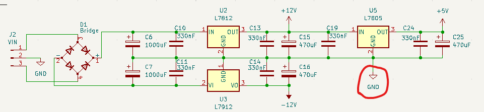

Tek bir noktaya koymayı unuttuğum GND simgesi devremi çöp etti :kizgin3:
Niye çöp etsin yaw. Tel köprü at olsun bitsin...
LM7805 den 10v çıkıyordu. Patlayan çatlayan var mı diye hiç bakmadım. Yaptığım hatayı görünce direk toplayıp kaldırdım devreyi.
Zaten sıcaklar yüzünden ittire ittire uğraşıyorum.
eğer orada gnd yoksa isterse 100V gitsin bir yere akamıyor bence gnd yoksa sorun olmamıştır.
