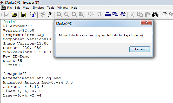

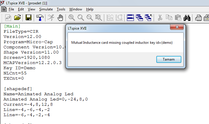

Evet .MicroCap12 de şemayı açtı.
Bu program animasyon falanda yapıyormu?
