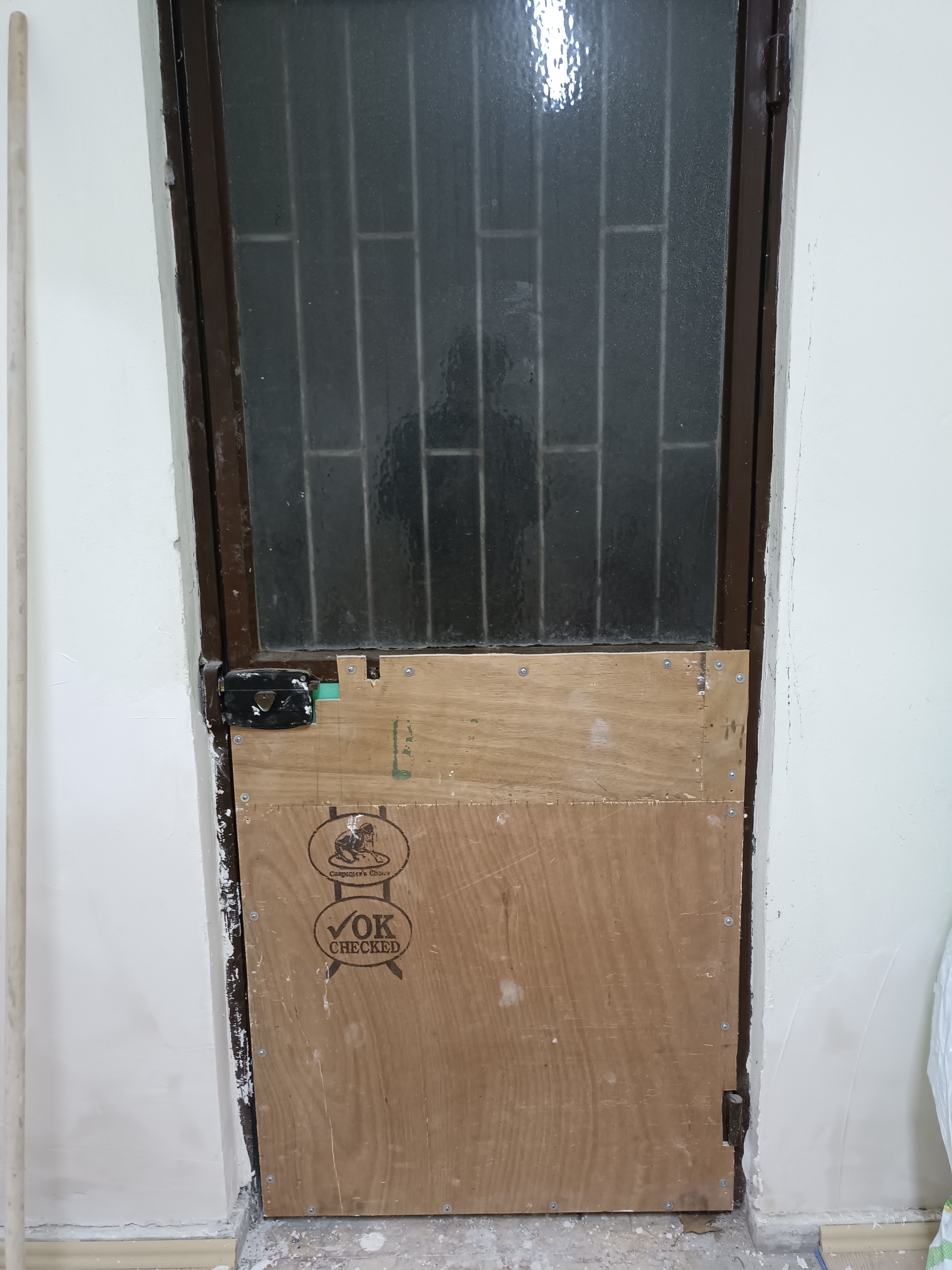

Kapının arkası çok çirkin görünüyordu. Araya köpük koyup plywood levha ile kapattım. Camı da hem ısı yalıtımı hem de ışık yalıtımı için kapatmayı düşünüyorum ama nasıl kapatırım henüz fikrim yok.

Cam filmi yapistirin. Ama filmi cama degil cerceveye yapistirin. Aradan hic hava gecmesin. Arada olusacak 2 cm bosluk cok iyi bir isi yalitimi sagliyor. Film zaten isigi kesecek bir olcude. En koyusundan secersiniz. Daha koyu isterseniz sprey boya ile gecersiniz uzerinden.

Aynen çirkin görünen yerleri kapatmak lazım , gözede hitap ediyor, zemin düz olursa kaplamaya müsait olabilir, çok kaplama çeşitleri var, muşamba, kağıt, tahta+vernik vs en uygununu araştırmak lazım. Her şey çok pahalanmış ufak bir onarım komple değiştirme parası gibi.
