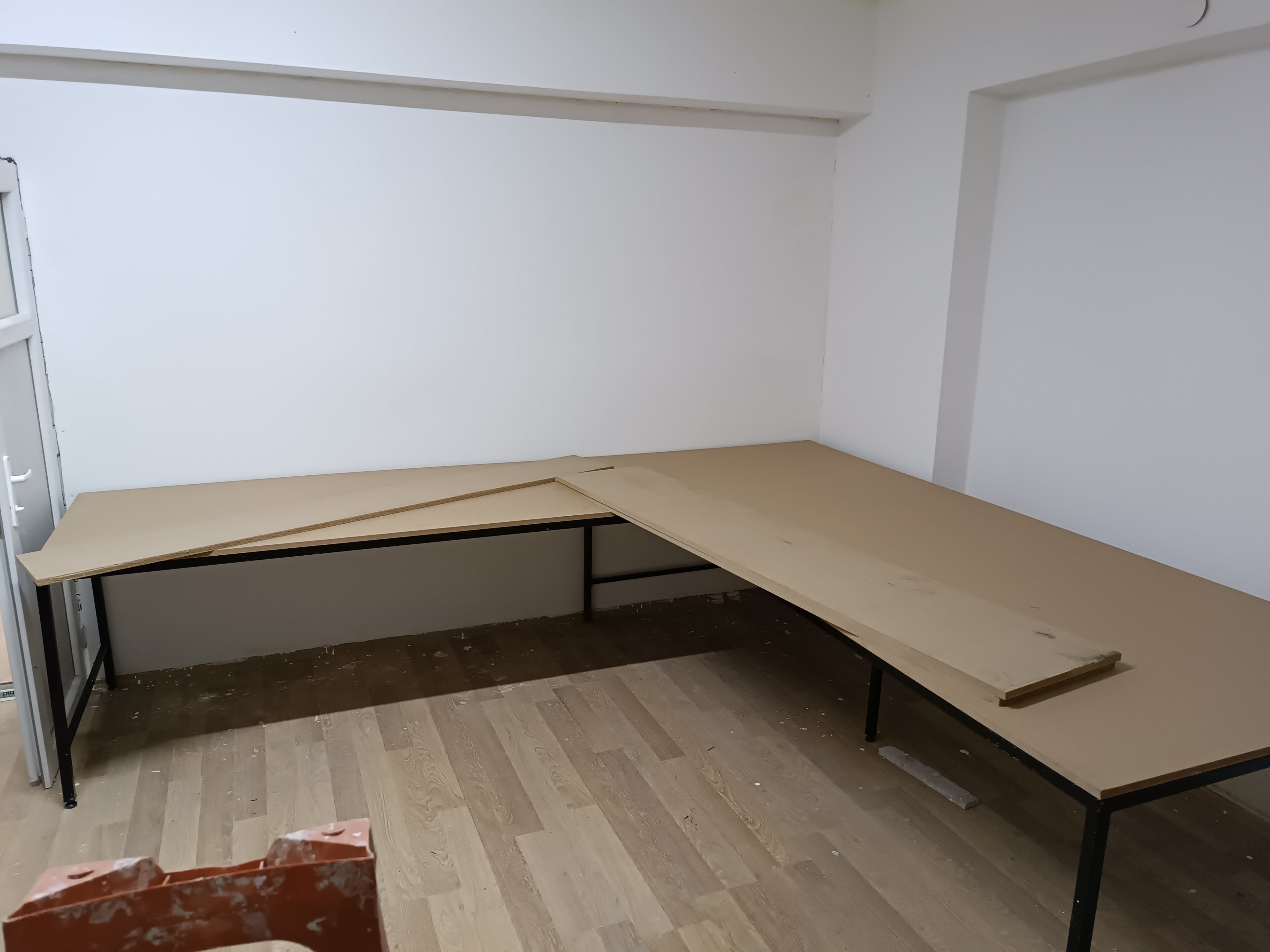

Raf duvara monte edilince buna yakın bir şekil oluşacak. Masadan da 30cm yukarıya monte etmeyi planlıyorum.
Bu raf ve konumu test cihazlarının duracağı raf ise daha öncede belirtildiği gibi masanın genişliği çok fazla görünüyor.
120cm masa sevdamdan vazgeçmiş değilim ama @Yasin. defalarca belirttiği gibi kullanmak çok verimli olmayacak. Bu yüzden bu masayı çocukların masasıyla değiştirdim. Onlar için derinlik önemli değil nasıl olsa. Bu masa 280cm x 90cm.
Rafların derinliğini en az 50 cm yapman lazım. Rafta duracak cihazların hava sirkülasyonu ve prizler filan olacağı için 60 cm bile olabilir. Mesela benim Rigol yük ve Rigol güç kaynağı cihazlarının derinliği 42 cm civarında. Eski tip osiloskoplar genellikle 50cm derinliğe sahip. Eğer uzun vadede farklı farklı cihazlar koyma durumun varsa bunu ihmal etme. Benim masada derin cihazların kabloları hafif sıkışıyor.
50 cm derinliğinde rafın olduğu masada 120 cm masa olması, rafın altında çekmece koymak, daha seyrek kullanılan cihazların için filan sana güzel bir alan verebilir. Dahası 50 cm raf derinliği olduğunda zaten masanın derinliği 70-80 cm gibi oluyor.
Benim masanın derinliği 100 cm ve çekmecelerden dolayı çalışmak için 60 cm yer bulabiliyorum. Beni çok rahatsız ediyor.
Burada odaklanılması gereken şey fazla alan olmasının bir zararı yok. Daha iyisi varken neden daha dar bir alanla idare ediyorsun?
@Sercan durumu en güzel sen anladın ve açıkladın. 120cm masayı yapmakta amacım buydu zaten.
Rafların derinliği 40cm ve rafların geleceği yerdeki duvarda girinti şeklinde 17cm derinlik var. Elimde şu anda en derin Unit UTL8511 elektronik yük var. Onun da derinliği 42cm. Yani rafın ortasında durursa arkada 15cm kablo ve havalandırma payı kalıyor. 45cm'den daha uzun bir cihazım olur mu zaman gösterir ama 50cm kadar cihazlarda çok sıkıntı olacağını sanmıyorum. Rafları tutacak U harfine benzeyen kolları kendim yaptım. Kırılacağını sanmıyorum ama duvardaki dübeller sağlam tutmazsa rafların düşmesinden korkuyorum.
90cm masanın boyası bittikten sonra rafları yerine takıp birkaç cihaz ile kullanım kolaylığı açısından deneyeceğim. Eğer 120cm çok derin gelirse 90cm masayı kullanıcam.
Şunu da eklemeliyim. Diyelim ki cihazların hazırladığın rafa sorunsuz sığdı. Rafın bittiği yer masanın ortasına denk gelirse, raftan sarkan prob kablonun da masanın ortasına denk gelme durumu var. Bu durumda kablolar çorba gibi oluyor.
Raf biraz geride kalırsa kabloları senden uzak bir alanda organize etmen mümkün oluyor. Basit gibi görünüyor ama çalışma alanın konforunu sağlamak fark etmesen bile iş yaparken çok önemli katkı sağlıyor.

Aslında şunu düşünebilirsin. En azından ben tekrar kuracak olsam böyle denerdim. Zeminde 120 cm derinlikte bir masa, üstte 30 cm derinlikte birinci raf, onun da bir üstüne 50 cm derinlikte ikinci bir raf. Cihazları derinliklerine göre yerleştirirsin. Bu sayede kabloların daha düzgün şekilde masaya sarkar. Üstelik aydınlatma için de güzel bir alan kazanırısın.
Rafları kestirmişsin ama 40 cm ara bir değer. 30 cm yerine kullanabilirisin ama bence imkan varsa üst için bir tane de 50 cm raf kestir.
25cm bir parça var. Onu 10cm +10cm kestirip rafın dip kısmına koyabilirim. Bu şekilde yine 50cm olur. Önerin için teşekkür ederim.
"Eli böğründe" diye bir tabir vardır. Üçgen şeklinde destekler için kullanılır. Olmadı raflara üçgen destek atıp 50cm ye çıkarabilirim. Bu şekilde 120cm derinlikteki masayı rahat şekilde kullanabilirim.
Raf arasını 30cm ayarladım. Bu kadar yüksek cihazım yok. Yanlış hatırlamıyorsam en yüksek kutu 22cm yüksekliğinde. Raf genişliği 210cm. Bütün cihazlar ilk rafta olursa üst raf malzeme için kullanılabilir.

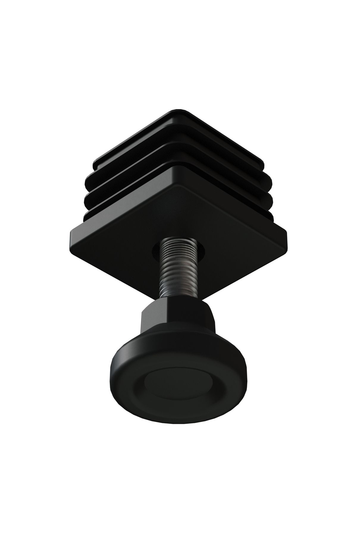

Monitor icin yukseklik ayarli bir tane ayak alip yukariya ters olarak monte edin. Istediginiz zaman asagi indirip gerekmeyince yukari kaldirirsiniz. BU sayede dikey ve yatay calisma modlari ile istediginiz her acidan bakma rahatligina kavusursunuz.
