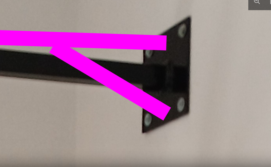

Abi bir sorun olur ise boyle deneyebilirsin
Oradaki zorluk, profilin ince olması. Profilin eriyip delik açılması çok kolay. Kısa kısa puntalar şeklinde kaynatılırsa elektrot kaynağı ile de güzel sağlam bir kaynak yapılabilir.
Abi problem delinme değil.
Ark kaynağı ile iki profili uç uca çok güzel kaynatıyorum.
Kaynağı başlatmak da problem değil.
Asıl problem profil ile T yapmak yani bir profili diğerine dik açı ile kaynatırken kaynak hep bir profilde kalıyor. Diğerine yapışmıyor.

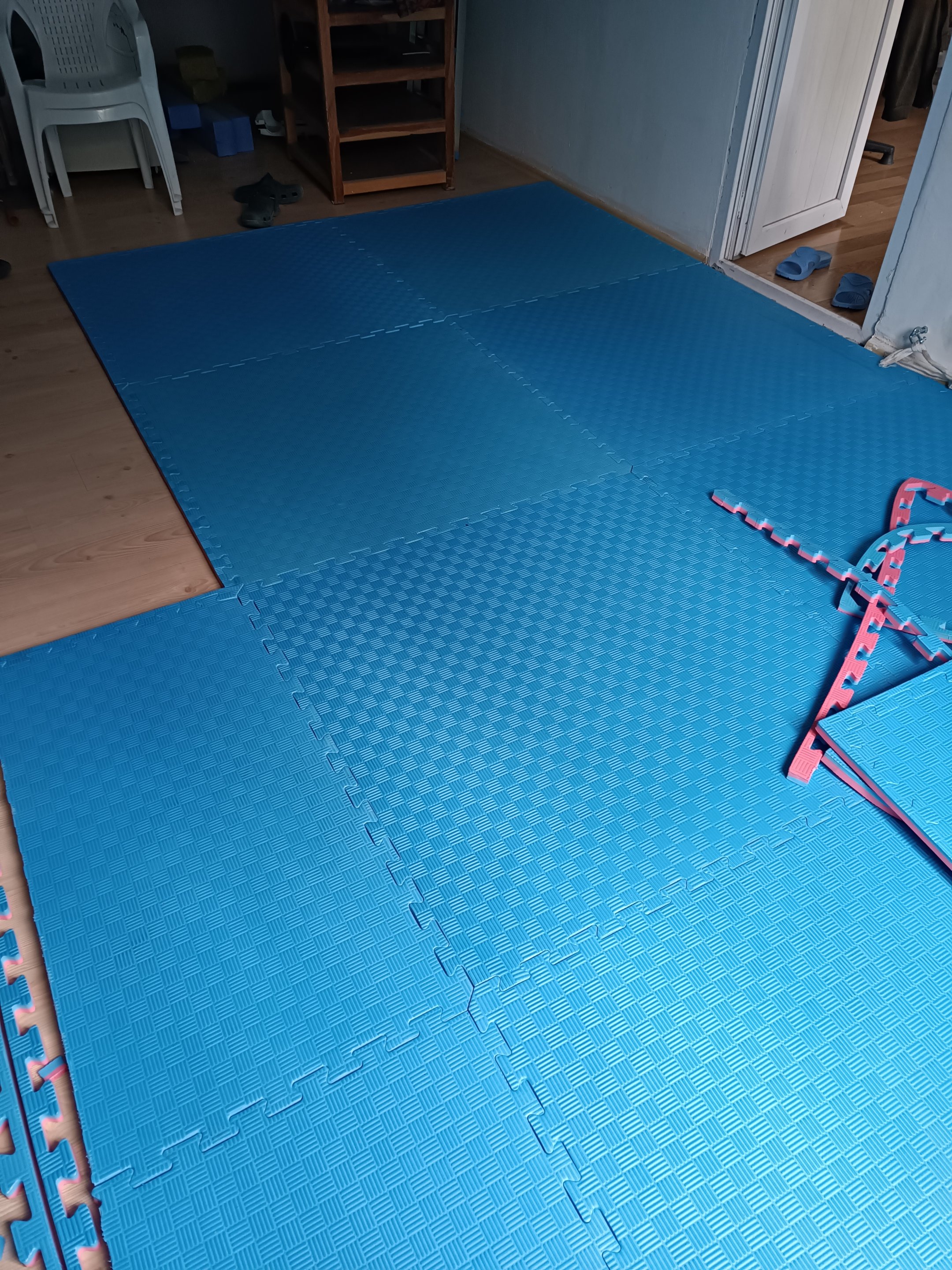

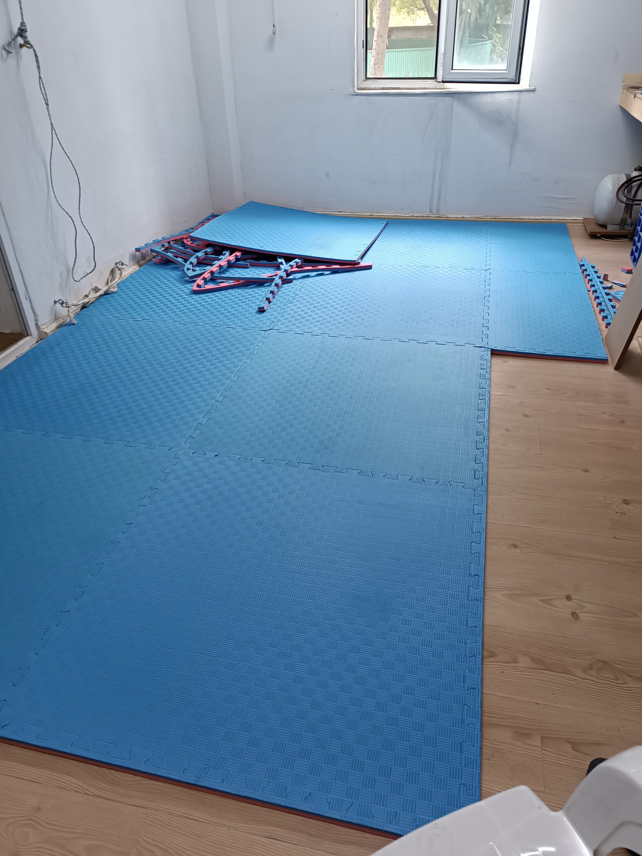

Bu bölümün zeminin büyük kısmını tatami minder ile kapladım. Çocuklara ve kendime enerji atacak ,hareket edecek bir alana çevirdim. Şimdilik 9m² bir alan ama biraz düzenleme ve bisiklet askılarının yerinin değişmesi ile 13~14m² çıkabilir. Biraz kullandıktan sonra tekrar şekil vermey düşünüyorum.

Yee kaplama güzel malzeme bende çocuklar için düşünmüştüm. Ama almak nasip olmadı. Benim kızın alerjisi var. O yüzden halı alternatifi düşünmüştüm.

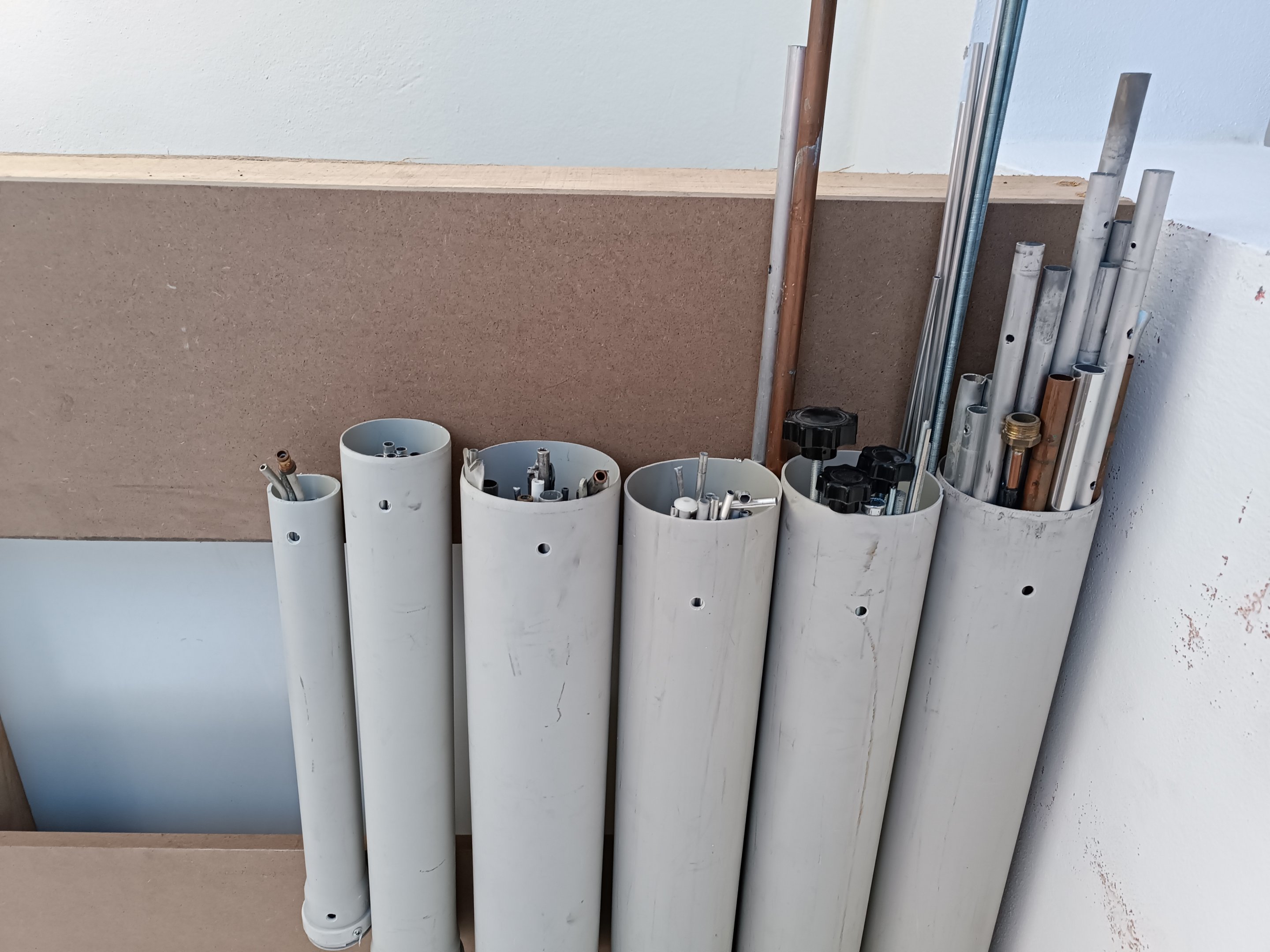

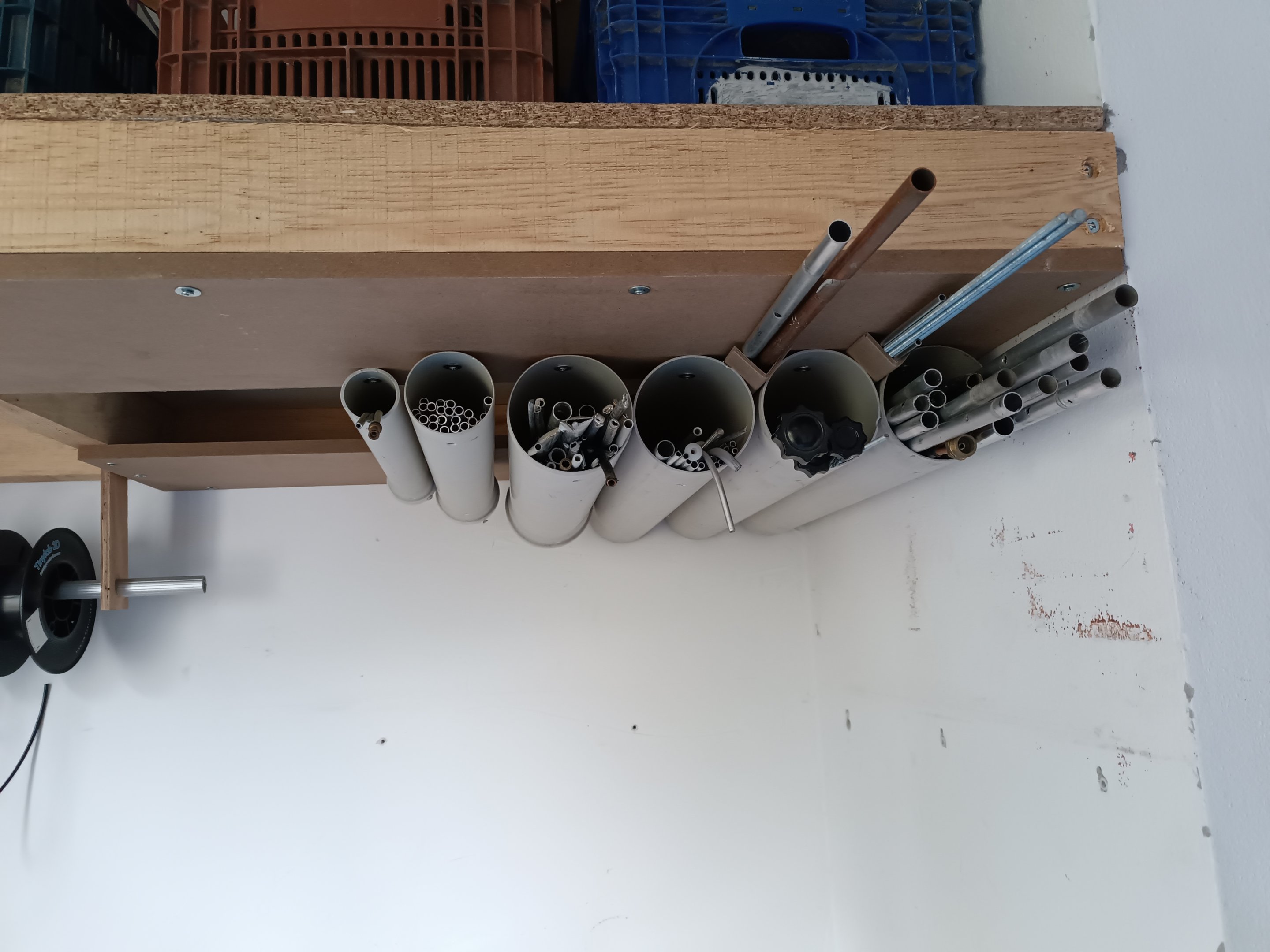

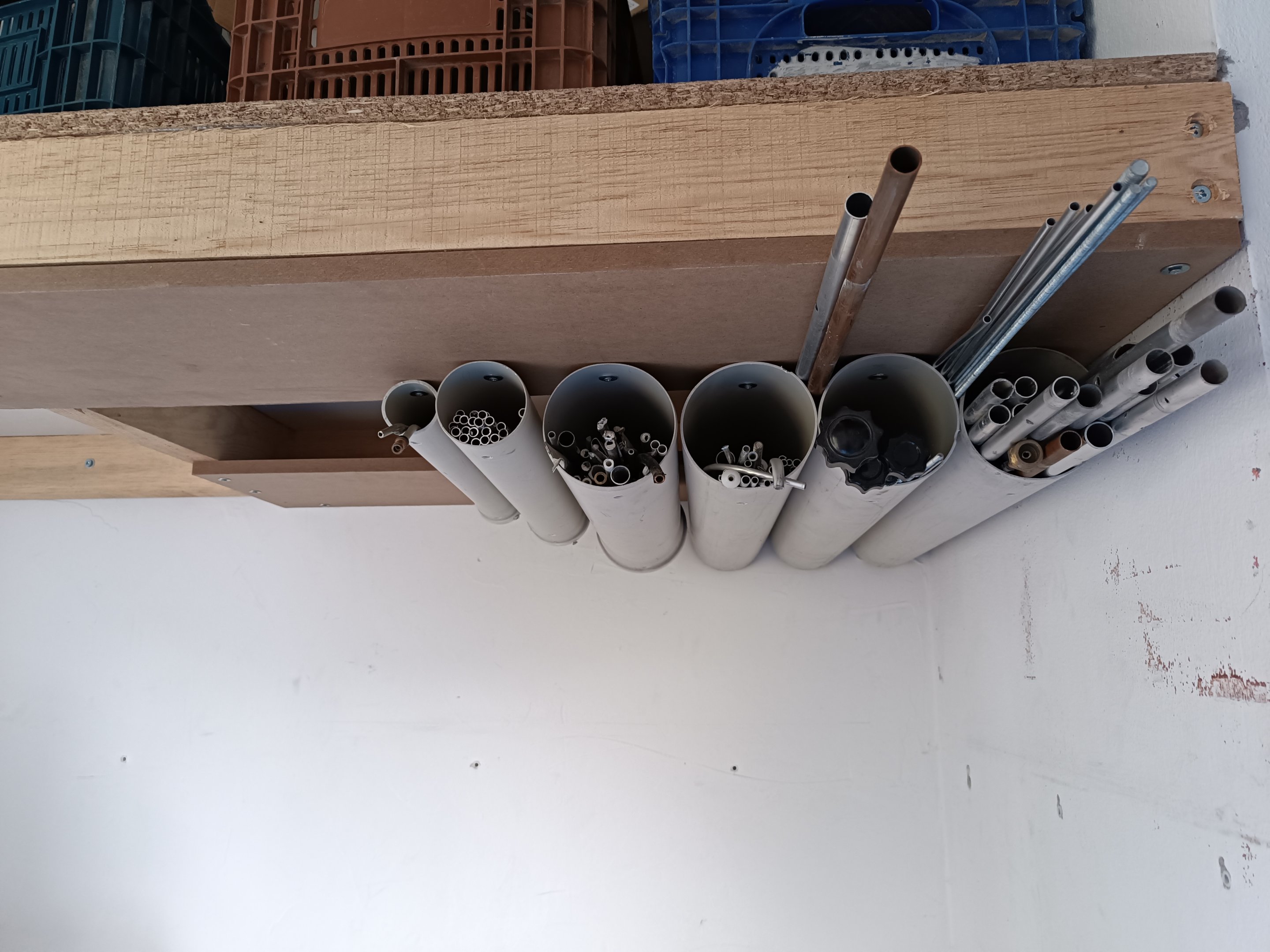

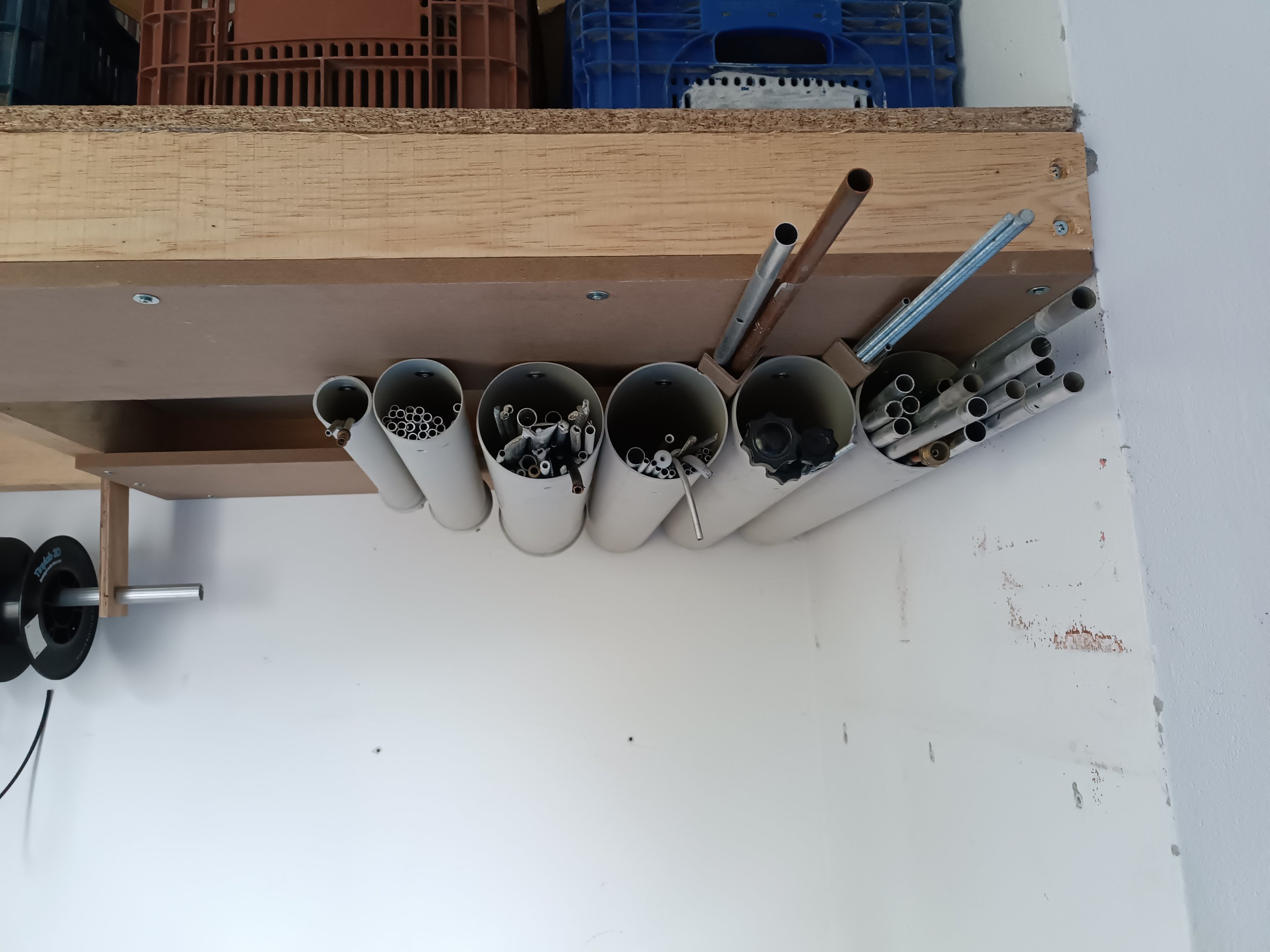

Uzun zamandır aklımda olan bir revizeyi bugün yaptım.
100mm, 75mm ve 50mm atık su borularından boru kutusu yaptım. Çeşitli kalınlık ve ebatlardaki metal boru, gijon gibi malzemeleri ele ayağa dolaşmadan depolamak için güzel bir yapı oldu.
    593.7 KB · Görüntüleme: 137
    453.3 KB · Görüntüleme: 129

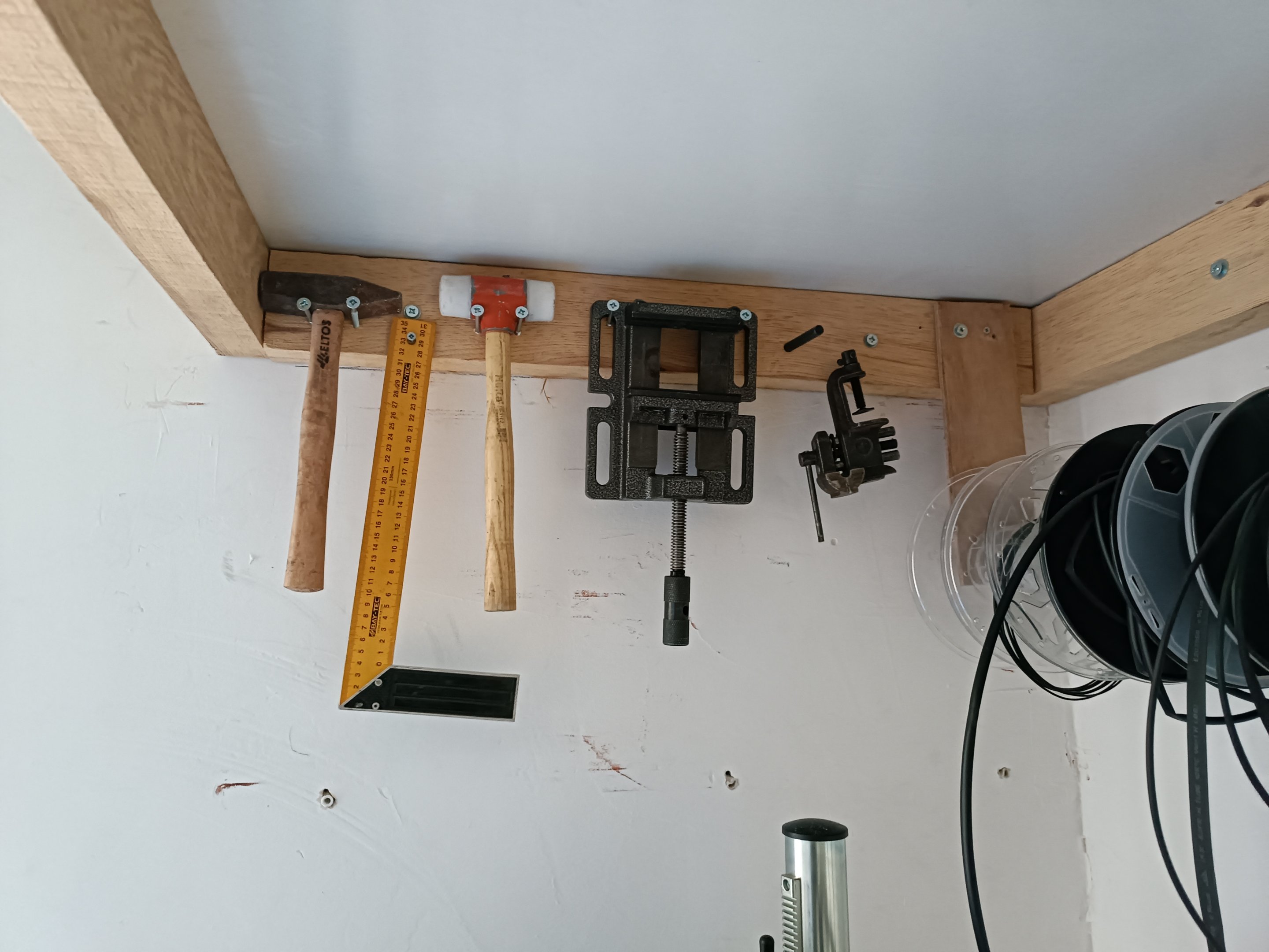

Bu da bonus oldu. Aklımda yoktu ama iyi oldu.
Hmm atık su borularında metal stoğu saklamak iyi fikir, uygulayacağım :tamam2:
Yere tatami minder döşedikten sonra bisiklet askısı ve bisikletlerin konumu sıkıntı olmaya başladı. Şimdi bisiklet askılarını taşımak var. Atelyenin bu tarafının planı komple değişecek

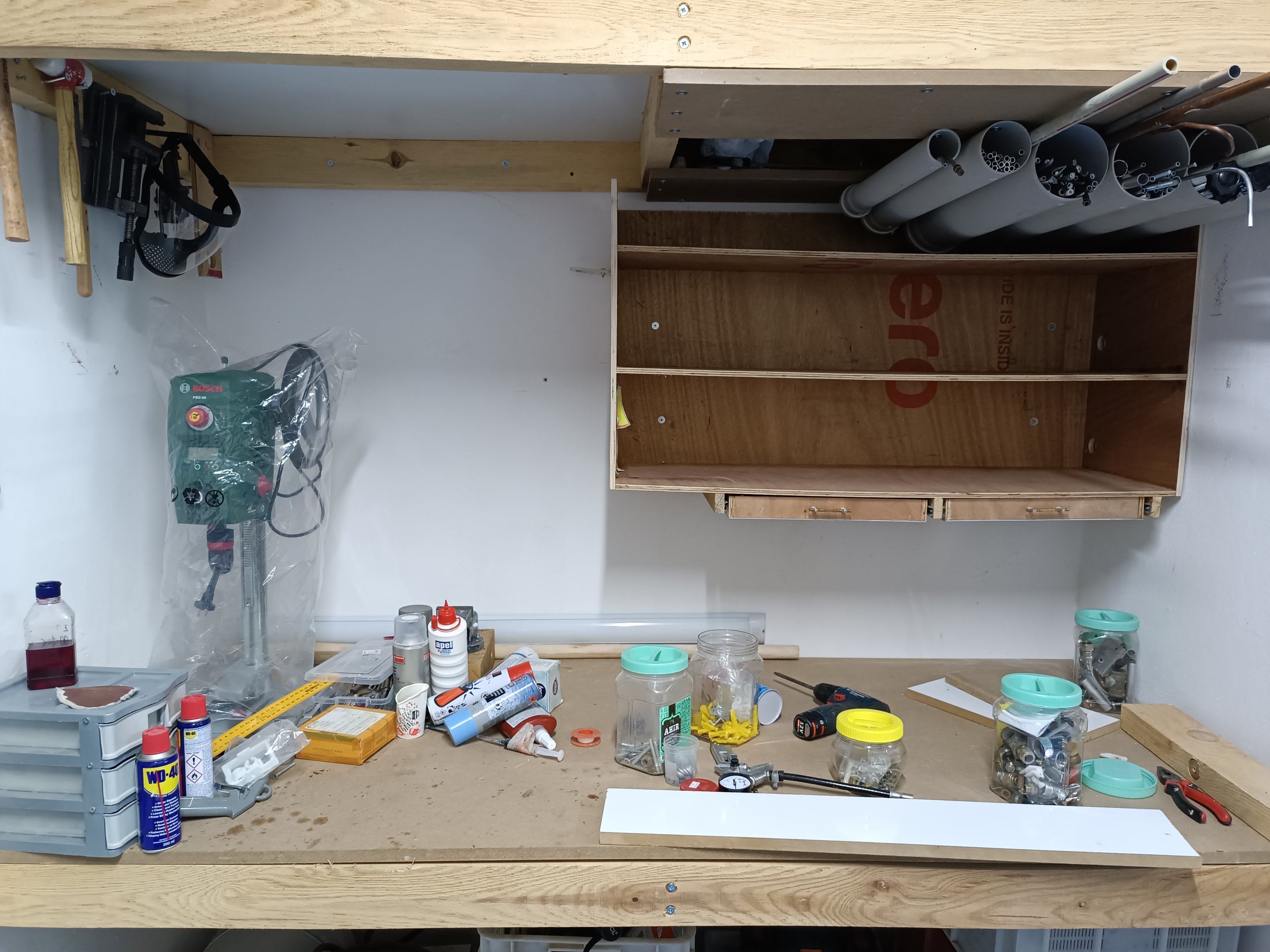

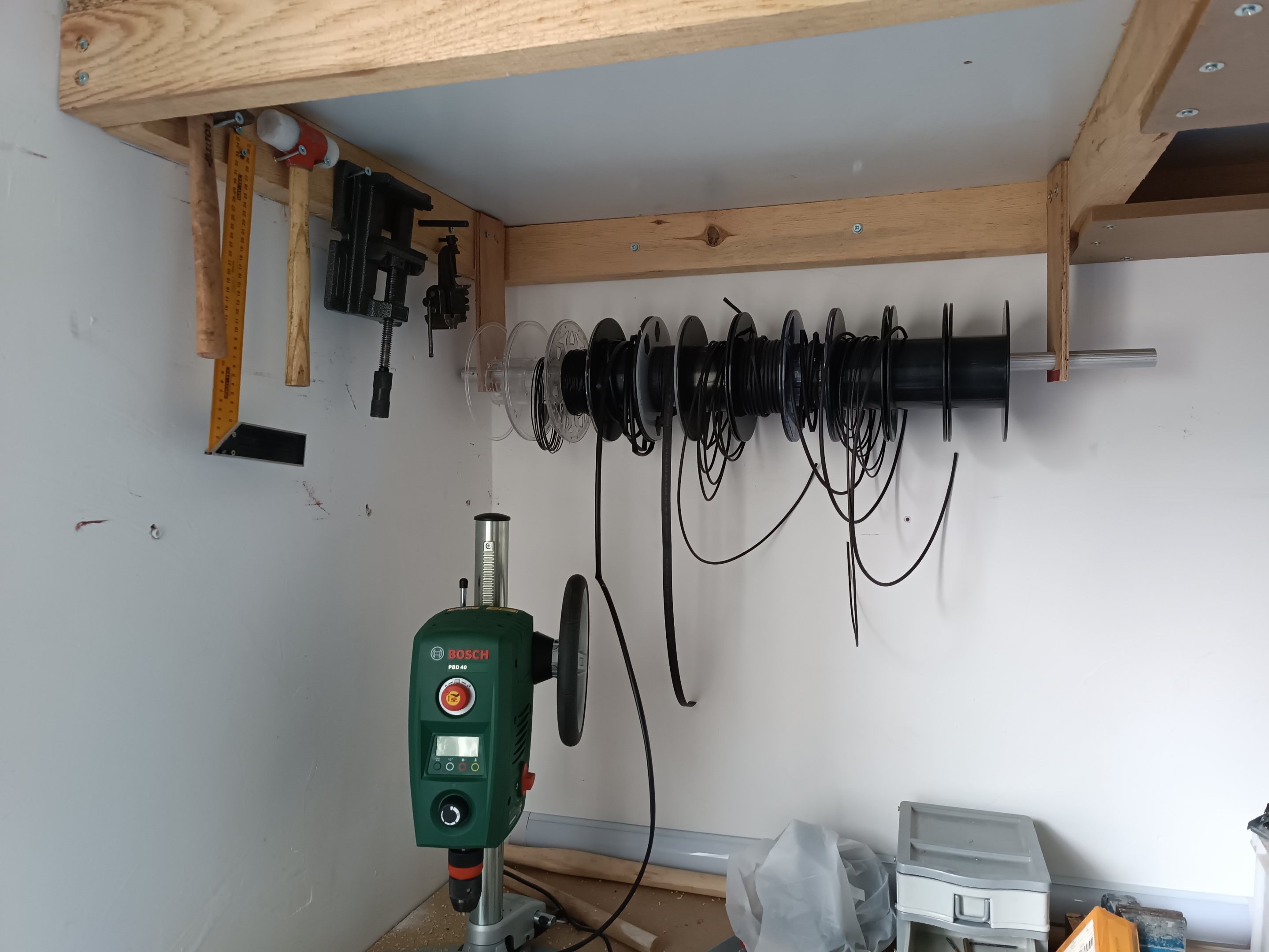

Küçük bir evrim daha geçirdik.

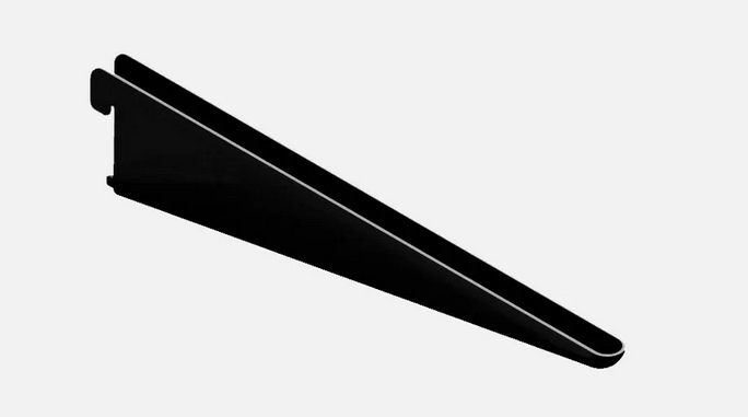

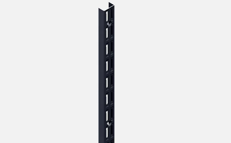

düvar raf sistemleri de fena değil. ayarlı olması avantajlı, kurulumu fazla zaman istemez.
Plywood'dan yapılmış rafa zımparadan sonra ucuz selülozik vernik 2-3 kat atılırsa (fırçayla da olur) ileride üstüne konmuş tozun temizlenmesi kolaylaşır.
