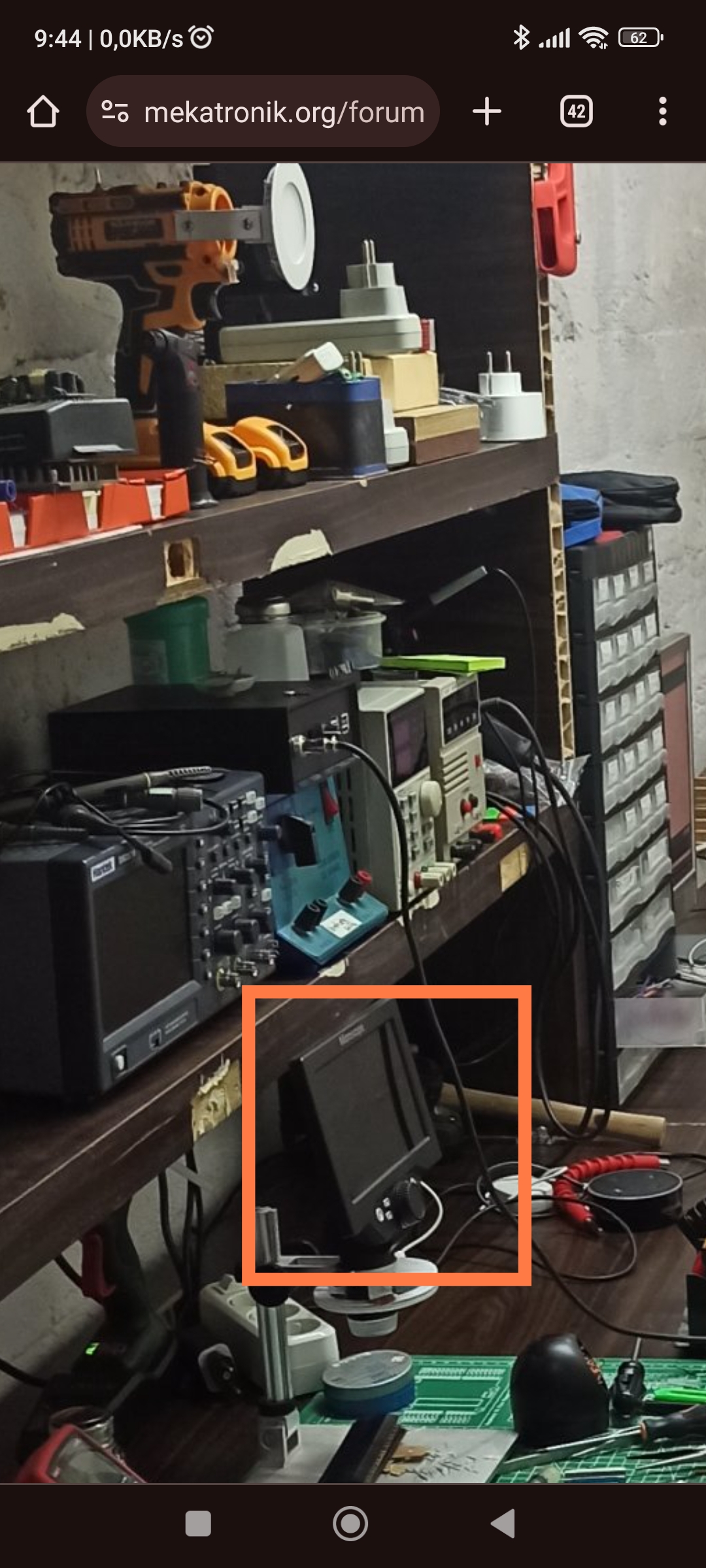

Bir işaretlediğim bu ekran nedir? 7" koltuk arkası TV dite tahmin ediyorum ama üzerindeki pot/encoder tahminime uymuyor.
Mikroskop abi

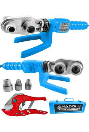

Ütü bulabilirsem bugün lavaboyu hizmete açmayı planlıyorum.
Ütü ve lavabo... bir ilişki kuramadım. :)
Tesisat ütüsü. Pprc boru eklemek için.

Sürekli kullanım olmayacaksa en ucuzu iş görüyor. Ama ısıtıcı kısmı geniş ve dar olan modeller var. Dar olan model daha kullanışlı. Yukarda resmi olan model dar olanı. Eski tip tank gibi kaba olan çok kullanışlı değil.

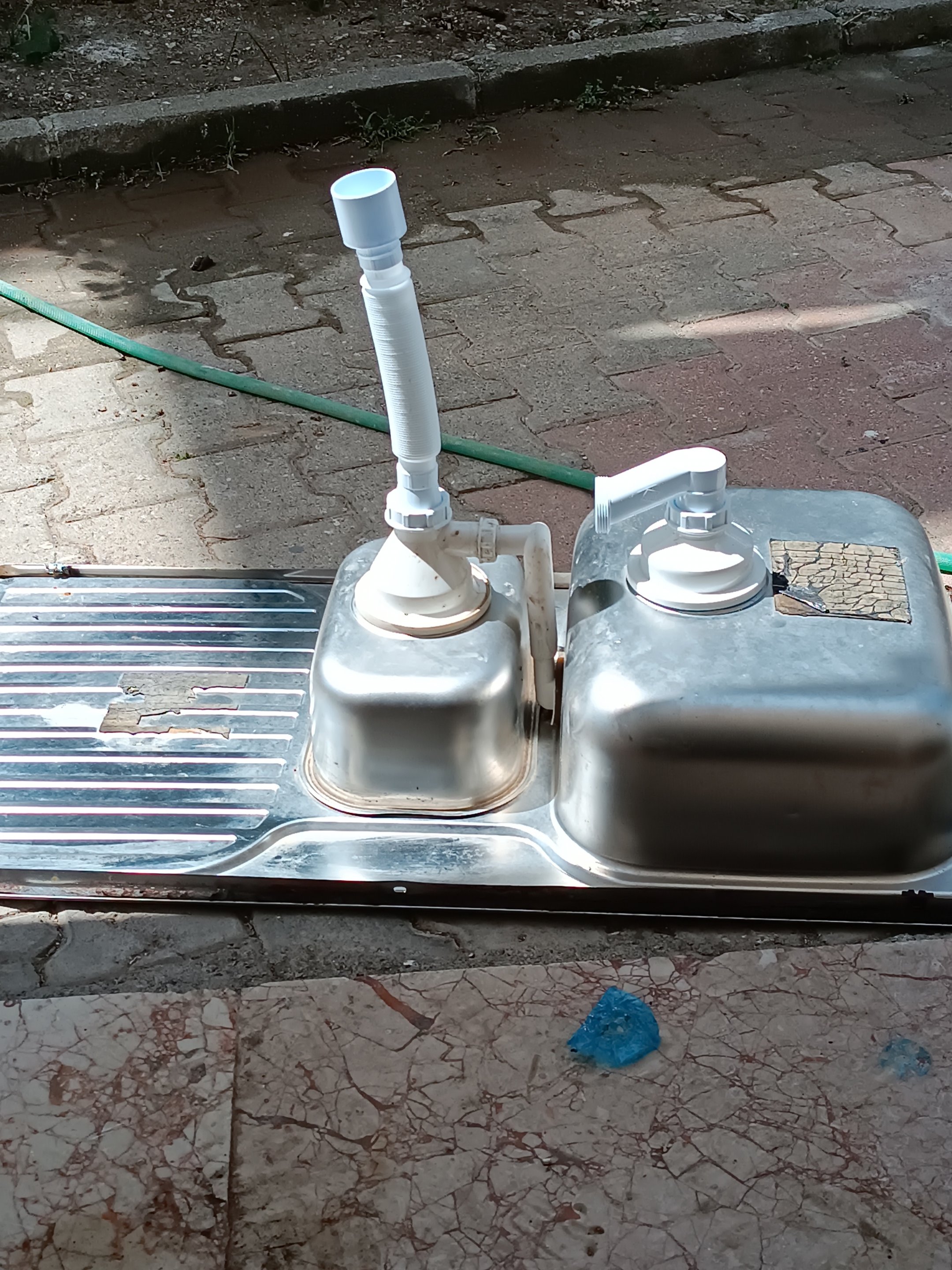

Tesisat ütüsünü buldum. Suyu devreye aldım ama bişey öğrendim. Dar yerde birleştirme yapmamak lazımmış. Hele ki bitiş kaynağını kesinlikle Dar yerde yapmamak lazım.
Yaptım. Su kaçırdı. İş yarım saat daha uzadı. :cheeky4: :cheeky4: :kizgin3: :kizgin3: :dusun1: :dusun1:

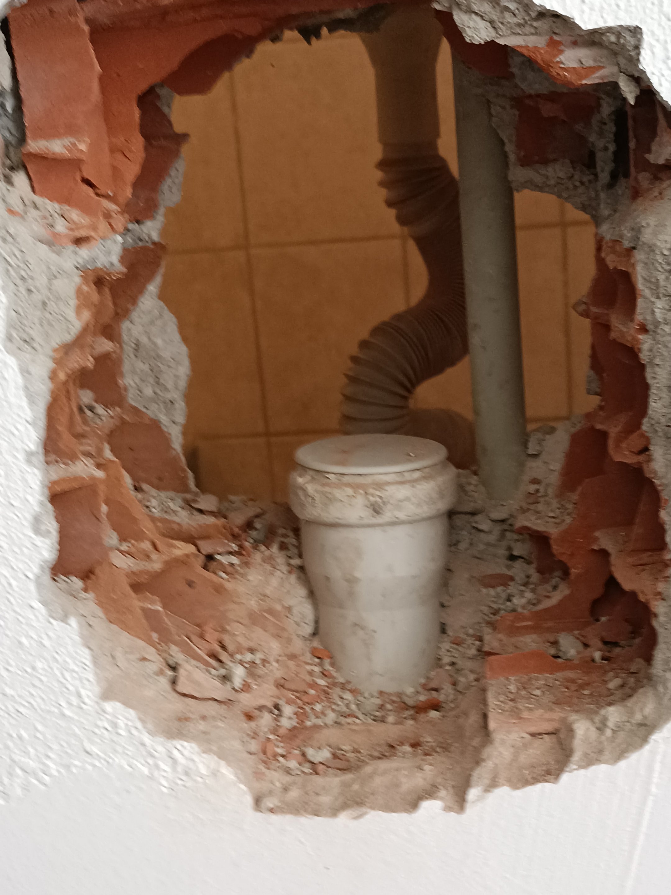

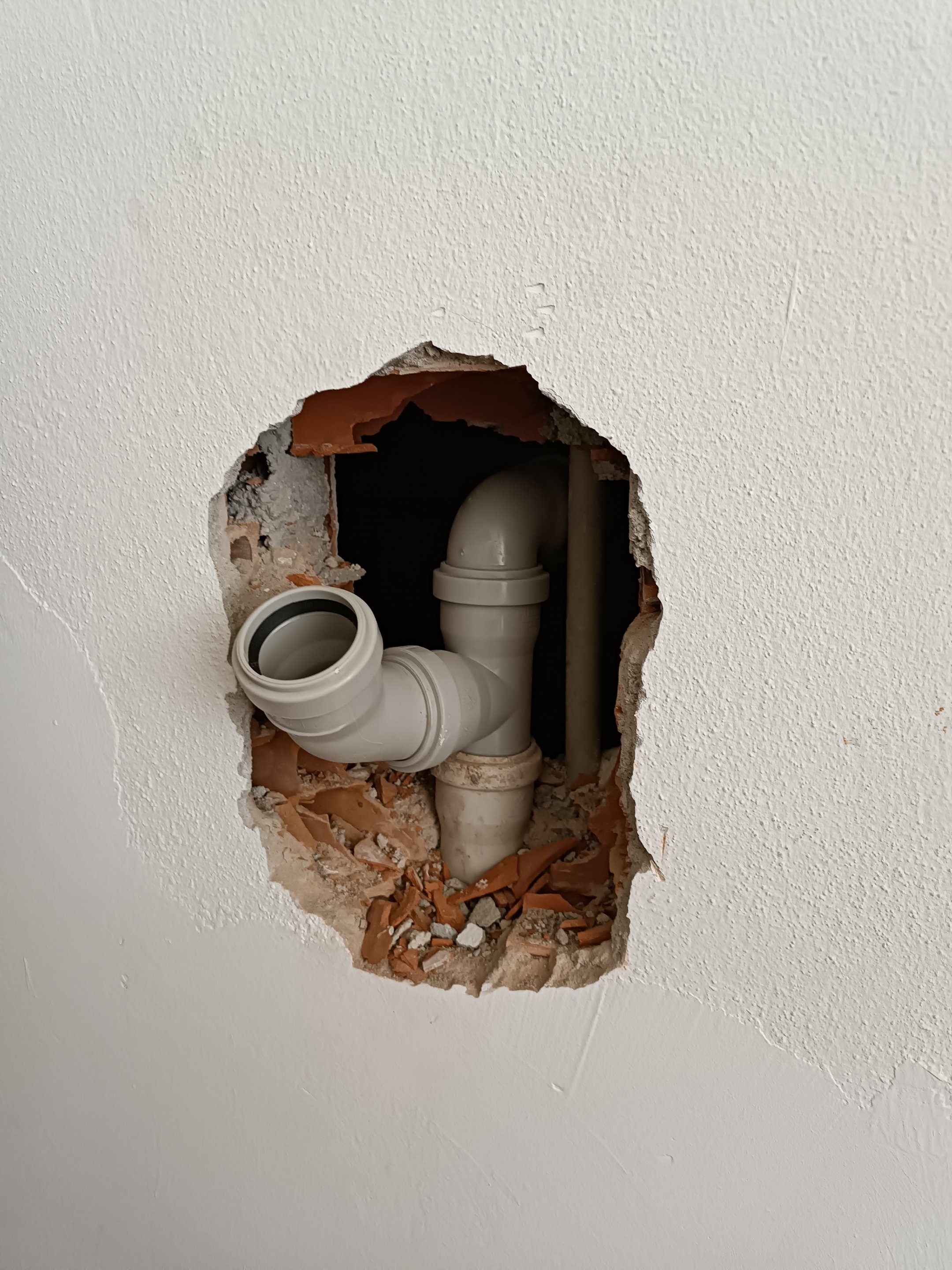

Evye bataryası bulamadım ama gider kısmı nasip olursa yarın göreve başlayacak.
Batarya hariç lavabo tamam.

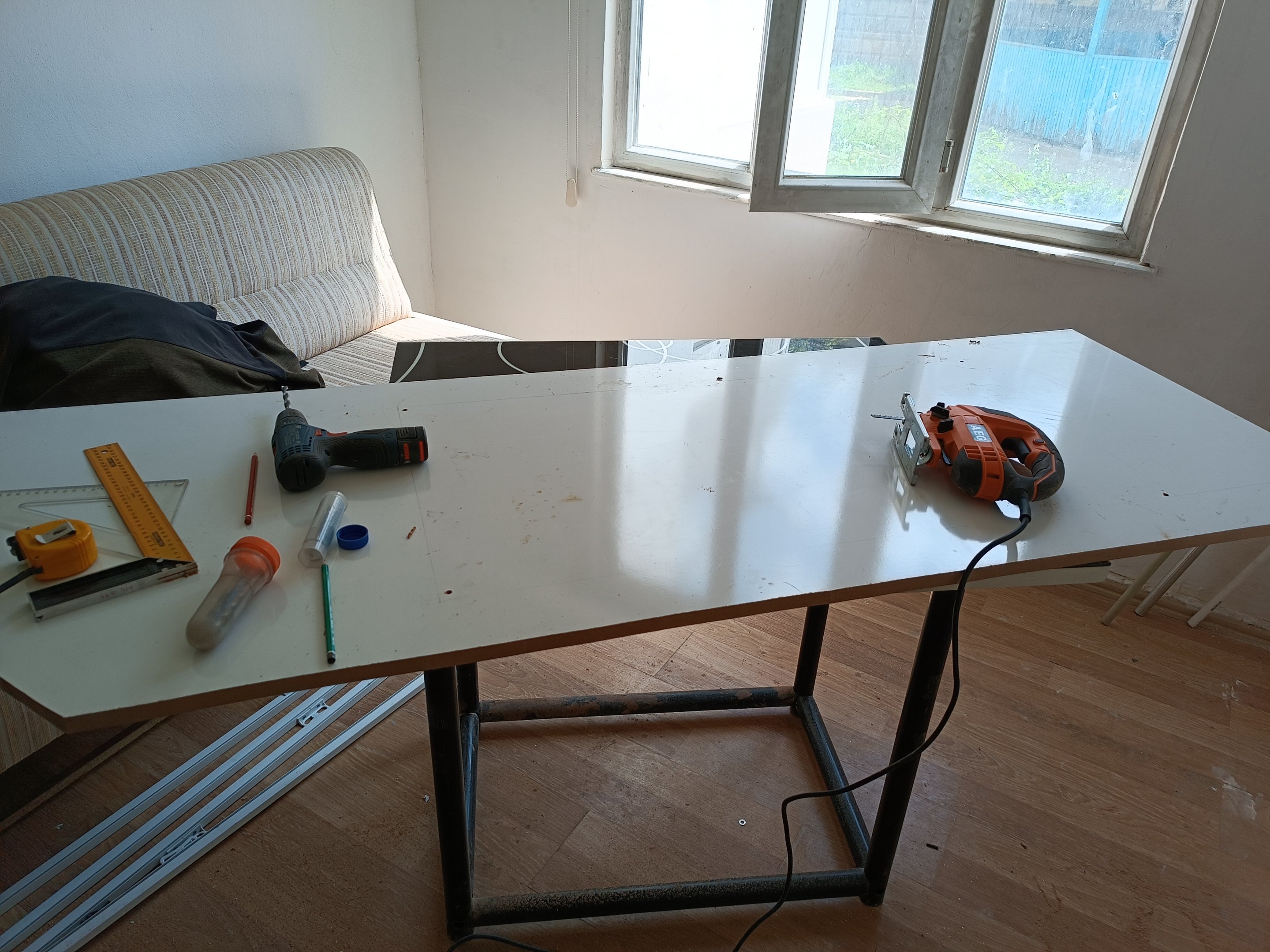

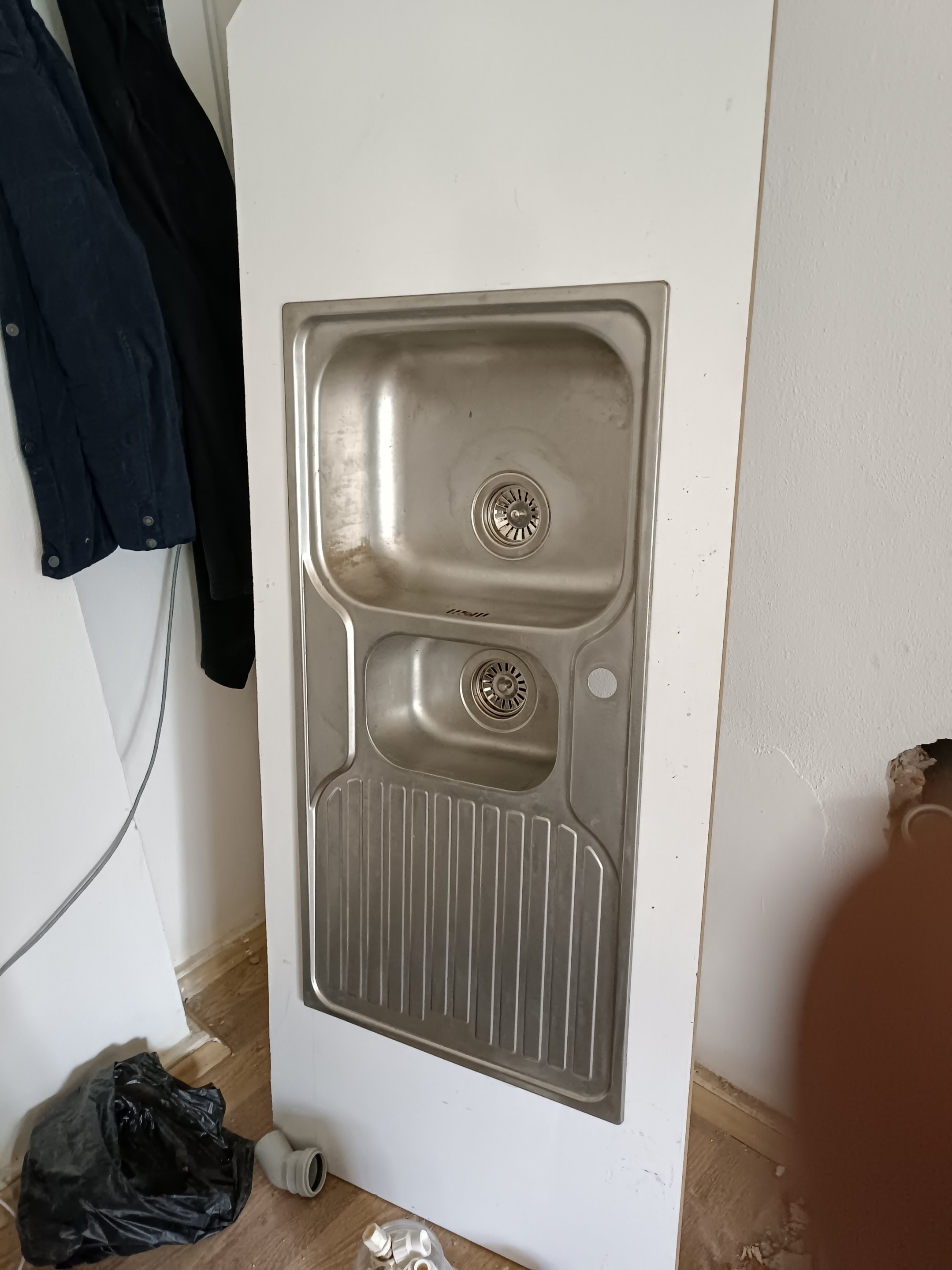

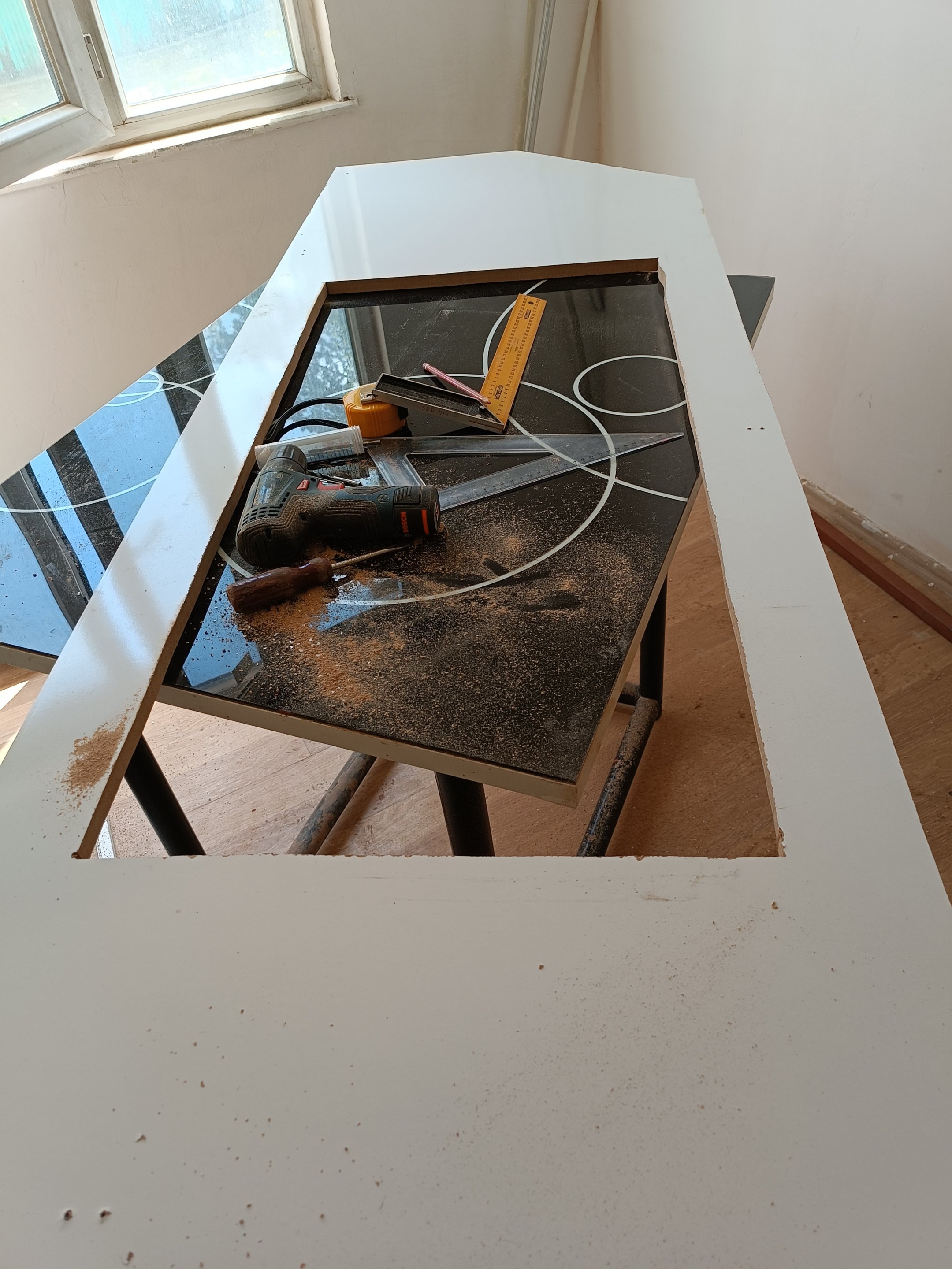

Lavabo iskeletini 30mm x 30mm profilden yapmamı önerdi birkaç arkadaş.
Kesim, kaynak, boya ve maliyetten korktuğum için ahşap, dolayısıyla en ucuz olan çamdan yaptım.
Reçineli bir ağaç olduğu için zamanla katran oluşmasına (başka bir tabirle "ağlama") karşı önlem almam gerekecek. Kıyafetler için can sıkıcı bir durum.
Hem lavabodaki MDF tabanı korumak hem de çam reçineden korunmak için şeffaf masa örtülerinden kullanmam gerekecek.
Uygulamayı yapınca tekrar foto paylaşırım inşallah.
