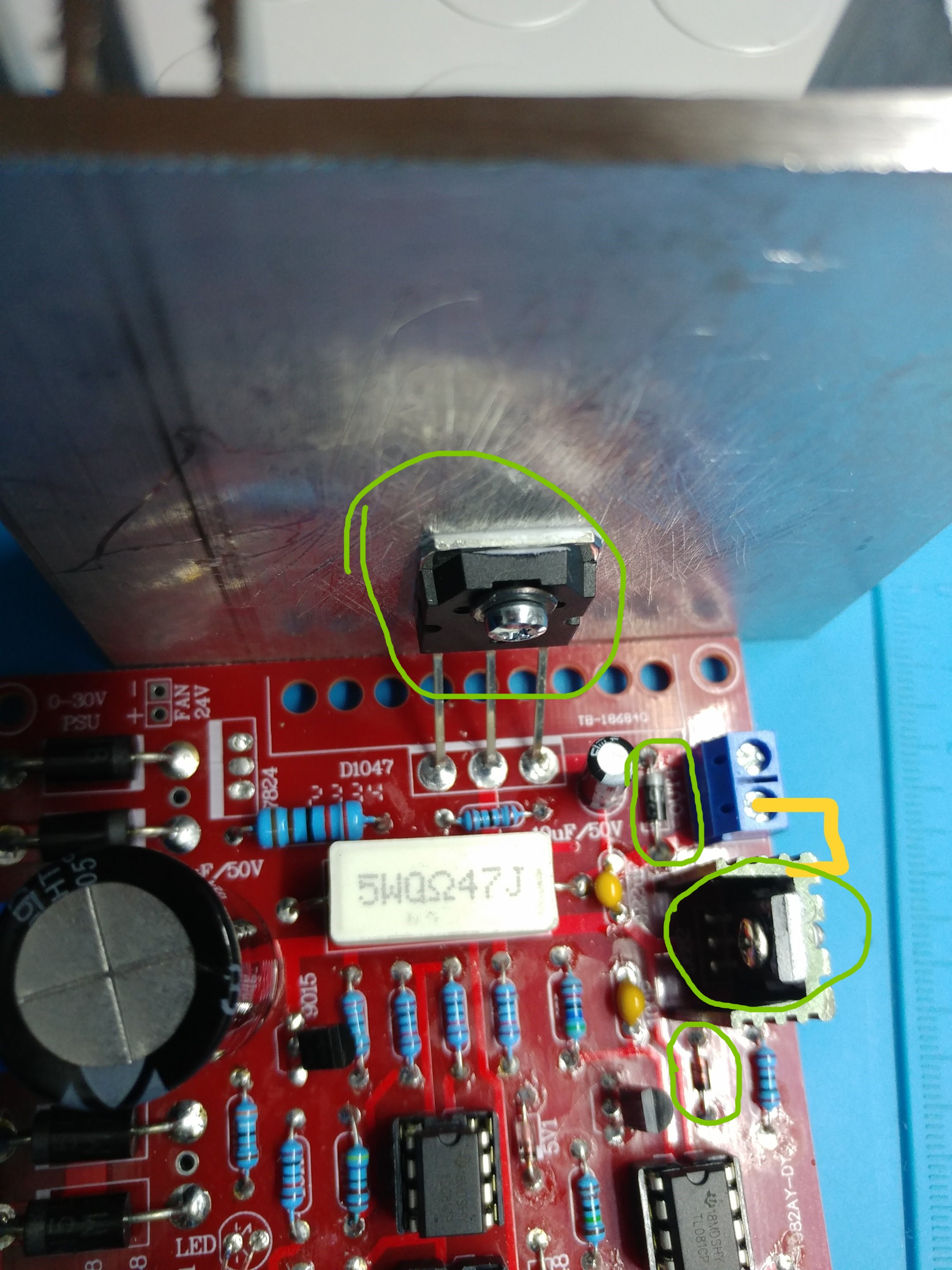

100mA de multimetre probları ile ölçüm yaparken sarı ile işaretli devrenin çıkışındaki negatif DC voltajı ile yanındaki soğutucu kısa devre yaptı sanırım, çat etti, mavi led yanıyor ve voltaj vermiyor.
O esnada Rigol de aktif ti ve kısa devre uyarısı verdi :)
Hangi parça güme gitti acaba :)
@Gokrtl nazarına geldim galiba :yerlereyat1:
Soğutucu bağlı olanın bacaklarını ölç. Kısa devre gösteriyorsa değiştir. :D
D1047 büyük olan NPN tipi transistör, söktüm ve ölçtüm..
1. bacak base
2. bacak collector
3. bacak emitter
kırmızı probu 1. bacakta iken siyah prob ile 2. ve 3. bacağa değdirince değer alıyorum.
kırmızının yerine 2 veya 3 e aldığımda siyah ile hiç bir bacakta değer alamıyorum.
Test ettiklerim ve sağlam olanlar yeşil ile işaretlendi.
OpAmp lar bozulmuş olabilir mi?

Sağdaki ufak tr yede bak. O kısadevre olmuşsa çıkışı kesebilir. O da olmazsa opampların giriş çıkış beslemelerine bakarsın.
Oooo hadi bakalım ilk arızanı da yaşadın, hayırlı olsun :)
Görünüşe göre doğrultucu çıkışını kısa devre etmişsin. Eğer gittiyse köprü diyotlardan giden olmuştur. Şimdi bütün opamp'leri sök, köprü diyotları da sök ve ayrı ayrı test et. Eğer bozuk ise değiştir. opamp'leri geri takmadan köprü diyot çıkışında doğru gerilimi gör.

Ölçü aletinin problarını çıkışa üstten değdirip voltaj ölçmekti amacım, kafamı bir an çevirmem ile elim biraz hareket etti ve çat etmesi bir oldu, rigol de ekranda kısa devre uyarısı filan verdi tabi :)
Fişten çektim tüm prizleri tekrar taktım, rigol yine kısa devre uyarısı verdi, tamam dedim gitti bu :D
Kısa devre hatası vermemiştir Rigol. Ters polarite geldi hatası vermiştir. Bu iyi değil ... Eğer negatif yöndeki köprü diyotlar kısa devre olduysa, o zaman devreye çok yüksek negatif voltaj gitmiştir ve opamp'lerın tamamı da bozulmuş olabilir. Ama işte bu tamamen kısa devrenin ne kadar sürdüğüne bağlı.
Aynen bu tip bir uyarıydı.
Köprü diyotlar sağlam.
opamp lar gitti belkide.
Köprü diyot sağlam ise başka birşey bozulmamıştır ... Şu anda dediğim gibi opamp'leri sök ve doğrultucu çıkış voltajına bak.

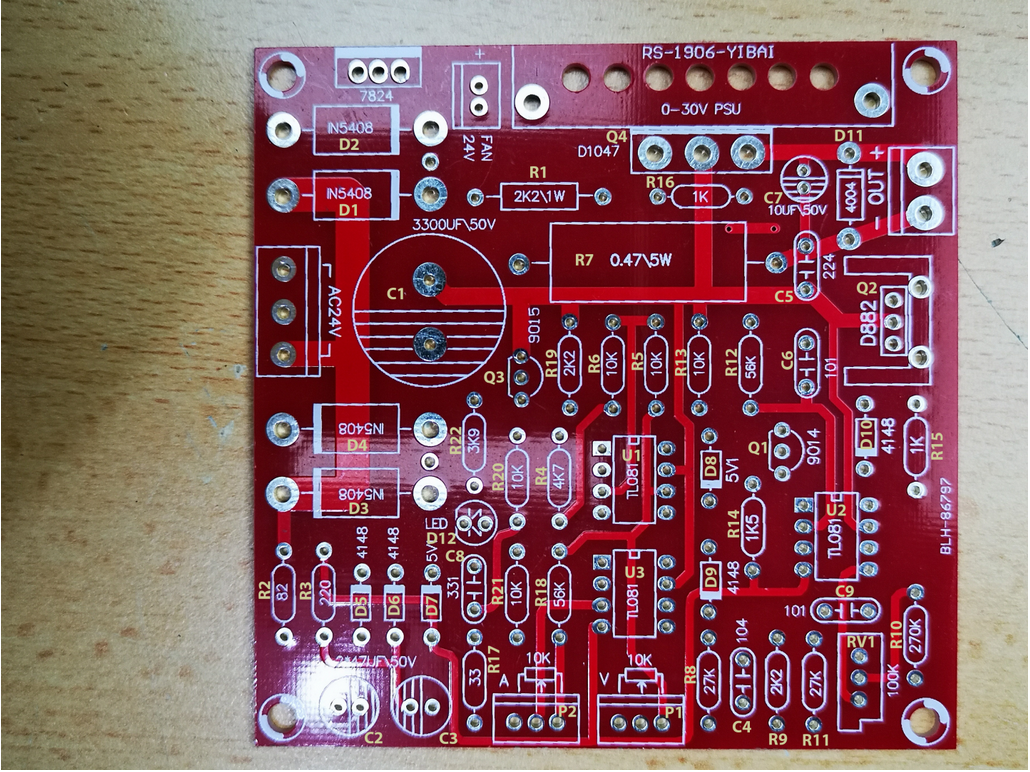

Yani doğru voltaj var mı doğrultucu çıkışında? Bu arada onu da netleştireyim, doğrultucu çıkışı, C1 kondansatörünün uçlarıdır.
O zaman konunun başına döneceksin ve devreyi nasıl ilk kurduğunda aşama aşama ölçümler yapmıştık, onları tekrar yapacaksın. Sonra da gene daha önce yaptığımız gibi U1, U2, U3 sırayla takıp ölçümleri tekrar yapacaksın.

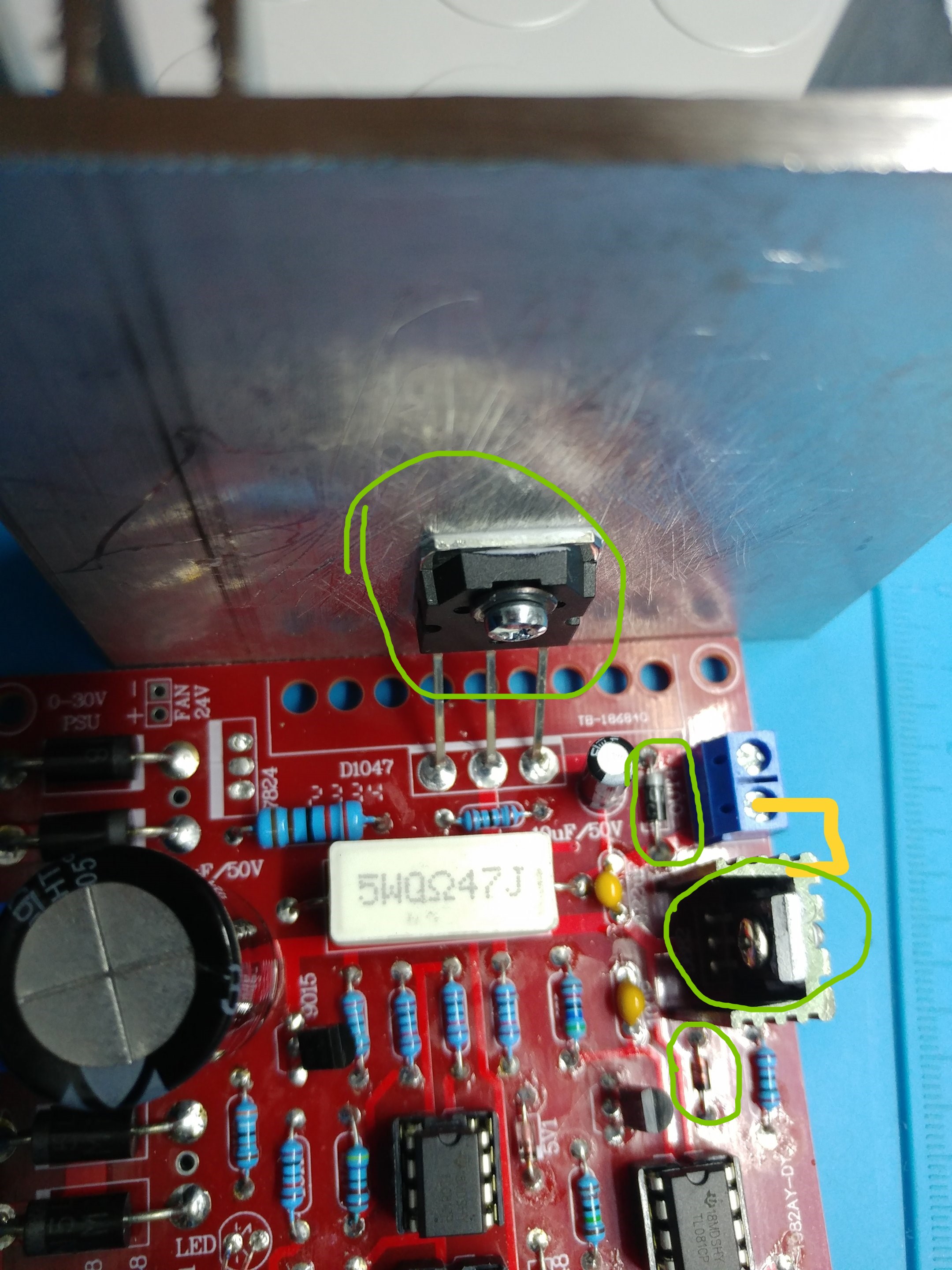

1. bacak base
2. bacak collector
3. bacak emitter
