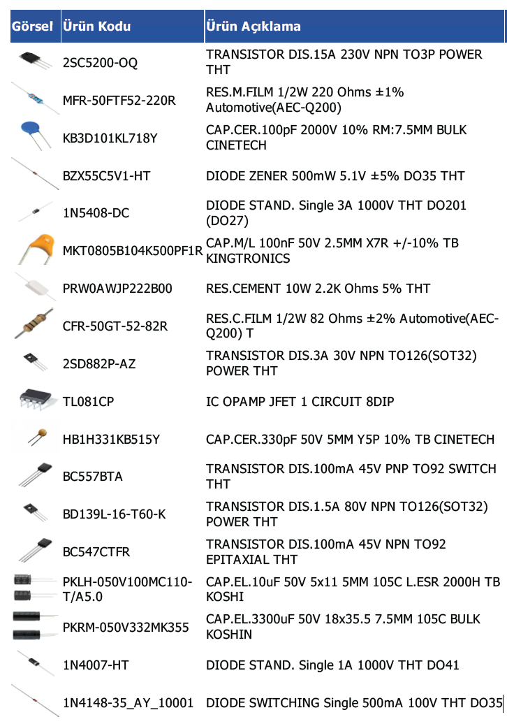

Yeni güç kaynağı projesi.
1 tane 2N3055G alayım.
2 tane 2SC5200 alayım.
Ne diyorsunuz elde dursun, proje filan olursa kullanırım.
3055 2 tane al dursun kenarda. Git gide pahalılaşıyor. Sağlam bir devre yaptığında kullanırsın.
Evet doğru söylüyorsun. Fiyat da iyi, bit koyun yerine bundan alıp stoklasak mı acaba :katil2:
Bende var 4-5 tane ama özdisandan almamıştım. Patates olabilir. :)
Bende alt koyun olarak satarım olmazsa. :katil2:
2SC5200 daha iyi bir transistör ondan al 5 tane.
Başka proje için düşünüyorsan al. Güç kaynağı için gerek yok.
Listeyi onaylıyor musunuz? Alıyorum...

30740 eklentisine bak
Ohoo. Ben onaylıyorum. Ne çıkarsa bahtımıza. Bunu baştan sona kim inceleyecek? :katil2:
100pF yanlış.
2.2k 10w yanlış olabilir. Birazdan bakacağım
10 tane set için malzeme alacağıne, 10 tane seti satın alman daha uygun olur. Önce devreyi kuracaksın, çalıştıracaksın, inceleyeceksin ve komponentleri anlayacaksın. Ancak ondan sonra kendin malzeme seçimi yapabilirsin. Şu anda seçimler iyi gitmiyor :D
Stokta göremedim.
Bununla değiştirdim.
16v olmaz. Zaten kafadan 24v giriyorsun devreye. 50 yada 63v al.
Aslında pcb de yerine sığacak bir kondansatör bulursan farad olarakta yükseğini alabilirsin. 4400uF 63v mesela. Yani oraya sığacak en büyük kondansatörü al.
Haklısın.
Elde malzeme de olsun istedim açıkçası..
Stokta göremedim.
Olmaz bu, patlar mantar gibi. 50V olmasi lazim.
Bir de ripple icin kapasiteyi yukseltmen iyi olur. 3A cekeceksen 3300uF uclarinda 9V ripple olusur. 10.000 yaparsan mesela 3V'a duser. Bir tane de bobin eklersin bir kac mH, iyice duser. Hem kondansator daha az yorulur, hem daha temiz cikis alirsin.
Voltajı gözümden kaçmış...
3300uF yi listeden çıkarayım, 50V üstü stokta yok zaten.
Aslında 63V bile marjinal. 80 V daha uygun olur.
