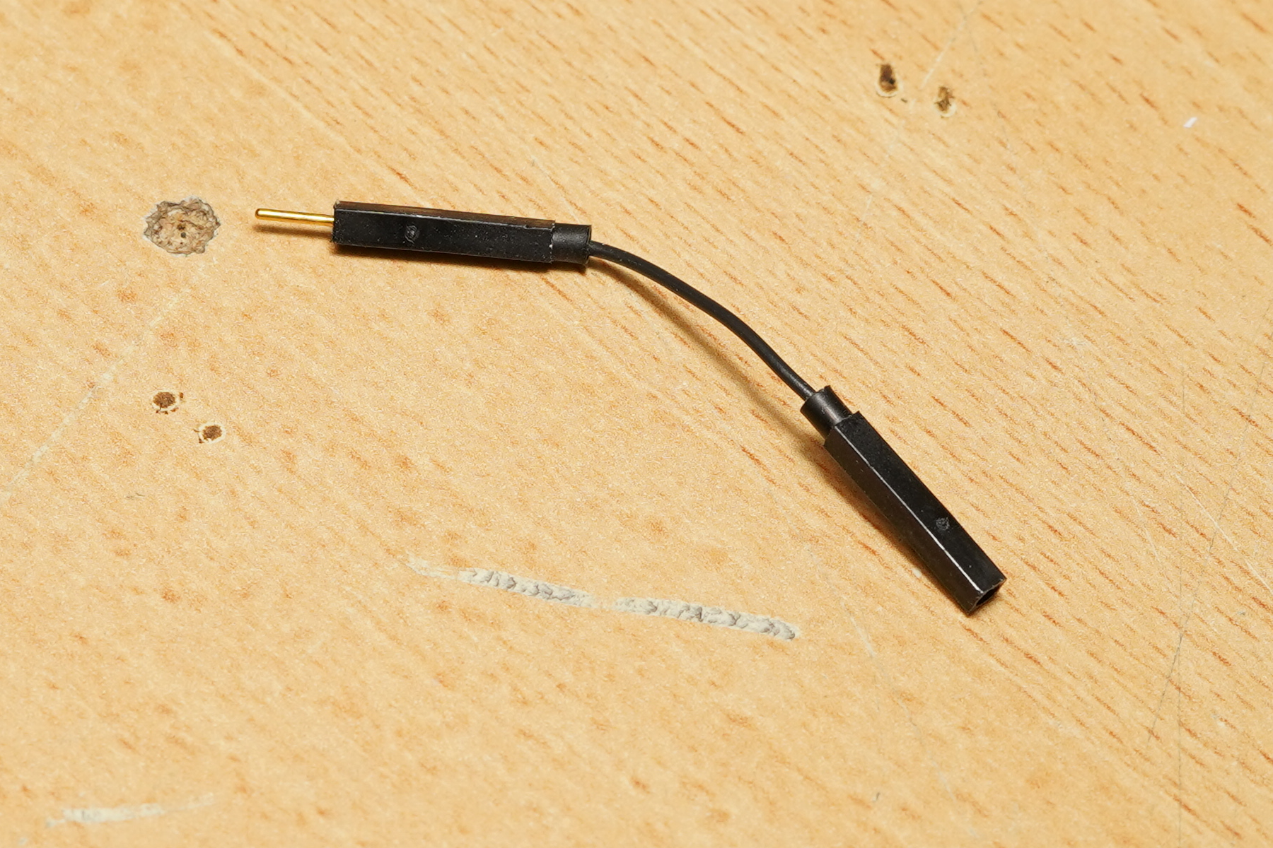

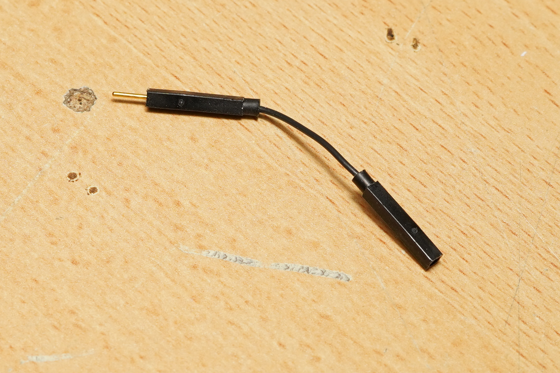

Probu bir yere taktığın zaman kastırmaman lazım. Ya bir şekilde prob kablosunu desteklemen lazım yada aşağıdaki gibi bir ara bağlantı kullanman lazım. Yoksa probun ucu kısa zamanda bozulur

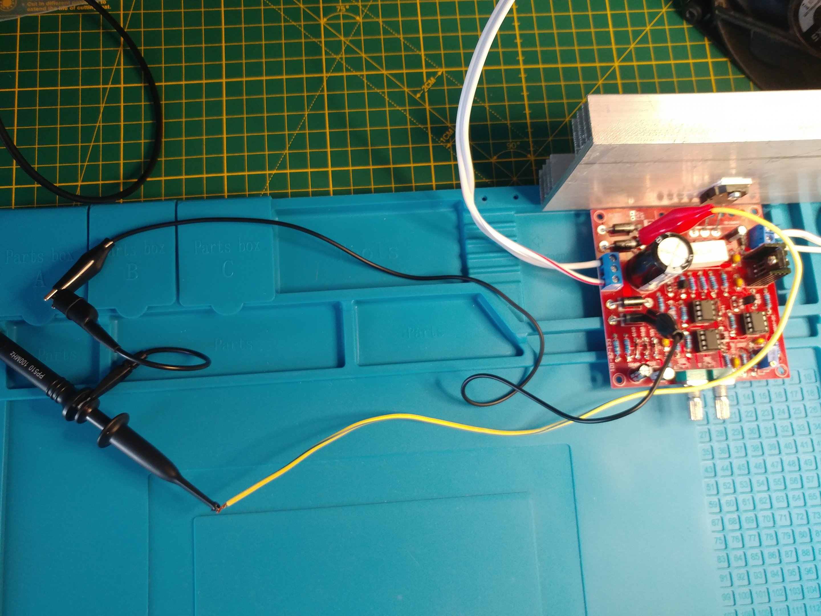

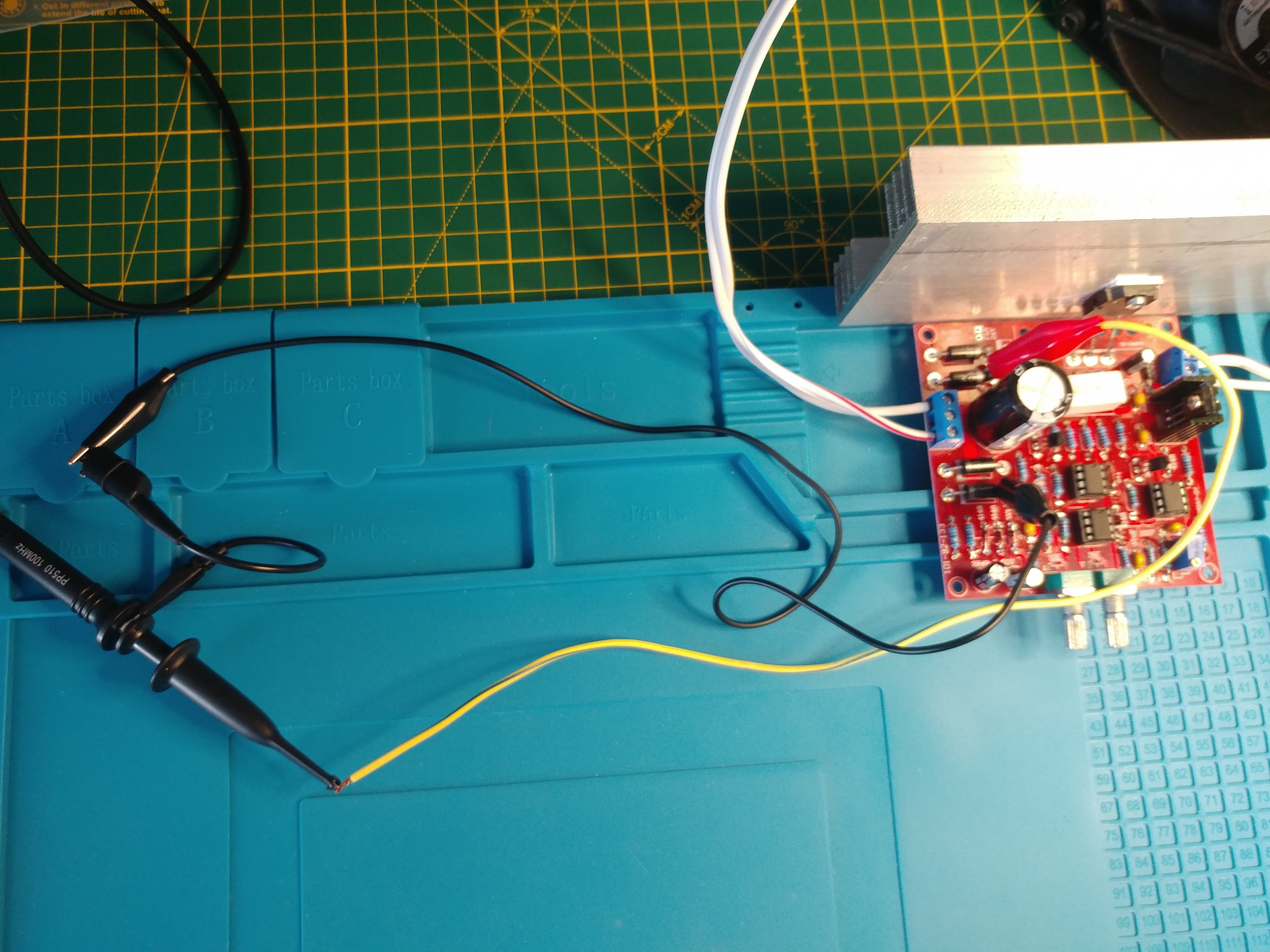

Osiloskop ile Voltaj ölçümünü böyle yapmanın bir sakıncası var mı?
Yapacağımız ölçüm açısından hiçbir fark yaratmaz o kablolar.
Daha detaylı açıklayalım da nerede, ne kullanılacağı anlaşılsın.
Voltaj ölçerken pek sorun değil. Akım ölçerken de eğer kablo, bizim meşhur jumper kablolardan değilse yine çok sorun olmaz.
Ama voltaj ve akım dışında sinyal, frekans, parazit gibi tespitler yapılmak isteniyorsa kablonun olabildiğince kısa ve kaliteli olması gerek. Hatta blendajlı olurda blendaj kısmını GND hattına bağlarsak dışarıdan kapılan parazitleride bir nebze engellemiş oluruz.
Ölçüm yapılacak sinyalde yüksek frekans bileşenleri varsa, o zaman hem şase kablosunu hem de canlı kabloyu olabildiğince kısa tutmamız lazım. Aynı şekilde ölçülecek sinyalin seviyesi çok düşük ise, gene kabloları kısa tutmamız lazım. Ama tabi dünyanın paraziti olan bir yerde düşük seviyeli bir sinyali ölçüyorsan, ilave tedbirler de alman gerekir, yoksa senin sinyal gürültünün içinde boğulur gider.
Burada 100 Hz lik olan ve genliği de birkaç volt olan bir sinyal göreceğiz. Çok yüksek doğruluk da gerekmiyor ölçüm için. O yüzden hiçbir sıkıntı yok.
Ama burada yüksek frekanslı bileşen içeriyor ifadesi önemli. Buradan "RF sinyal ölçülüyor" anlamı çıkarmamak lazım. Yüksek frekans bileşeni içeren tek sinyal çeşitleri RF sinyaller değil. Mesela dijital bir devre CPLD kullanıyorsun ve bunlar da çok kısa rise time (yükselme zamanı) istiyor. Örneğin 4 ns. Bu durumda 1 kHz lik bir kare dalgada bile yüzlerce MHz frekans bileşenleri olacak. Rise time'i ölçebilmek için de senin osiloskobunun bant genişliğinin buna göre yüksek olması gerekecek.
