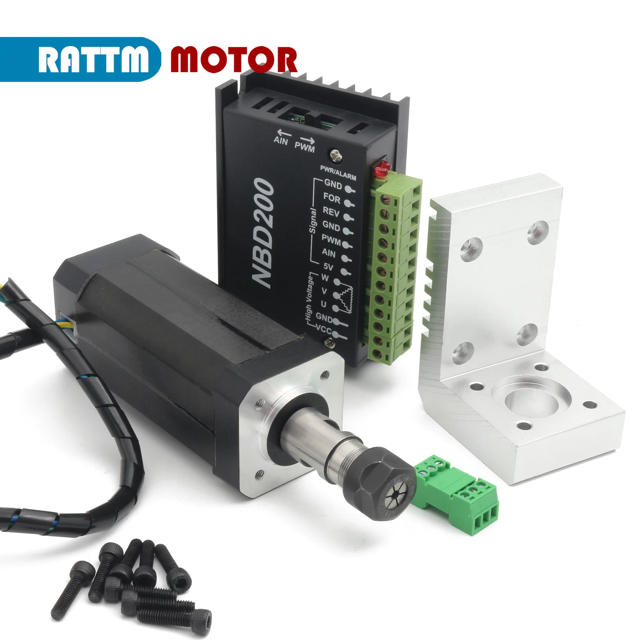

ikinci seçeneğim aliexpressten bulduğum rattmotor spindlellar ama bu markanın/satıcının ne kadar sağlıklı olduğunu bilmiyorum.

Aliexpress tekiler den verim alınabilir gibi geldi bana. Hem fırçasız hem de 12000 devirlere çıkıyor.

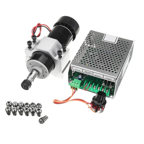

Ben cnc ile pcb işlerken aşağıdaki spindle'ı kullanıyordum 0.2 yol hassasiyetine kadar inebiliyordum. Ama kendi tecrübelerimden yola çıkarak söyleyebilirim ki spindle pcb işlerken o kadar önemli değil, RPM 8000 üstü olsun ve salgısıda az olsun yeter, benim spindle'ın salgısı 80 micron civarındaydı, pcb işlerken asıl önemli olan makinenin rigid olması ve kullandığın uçların kalitesi.(Bu arada spindle'ı aldığım siteyi incelemenizi öneririm, yurtdışından gümrük vergisi ödemeden pek çok teknik malzemeyi uygun fiyata bulabilirsiniz.)
(Spindle geçen sene ben aldığımda 800tl idi)
(Kullandığım uçlar)
(Wegstr Spindle)
