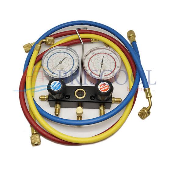

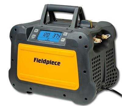

Yanımda götürmem gereken cihazların en göze batacakalrı aşağıdaki parçalar.
Ekipmanlar olmadan hiçbirşey yapamam. Yada sen buraya ne yapmaya geldin çalışma iznin v.s. yok diyip geri gönderirler mi bilemedim.
Yada yanımda ekipman götürmeden bir şekilde orada malzeme bulup kiralamaya çalışabilirim ama hepsi zaman kaybı ve bu ekipmanları bulabilecekmiyim soru işareti.
En son gittiğimde yanımda 4 tane sarı malzeme vardı basınç boşaltma emniyet ventili. Yaklaşık 15 cm boyu 4 cm çapında.
Girişte bizleri xray dan geçirdiler. Beni kenara ayırıp bu malzemelerin ne olduğunu filan sordular. Ben dilim döndüğünce anlattım ama uğraşmak istemediler.
Bu tür uygulamaların sonuçlarını bilmediğim için tedirgin oluyorum.
