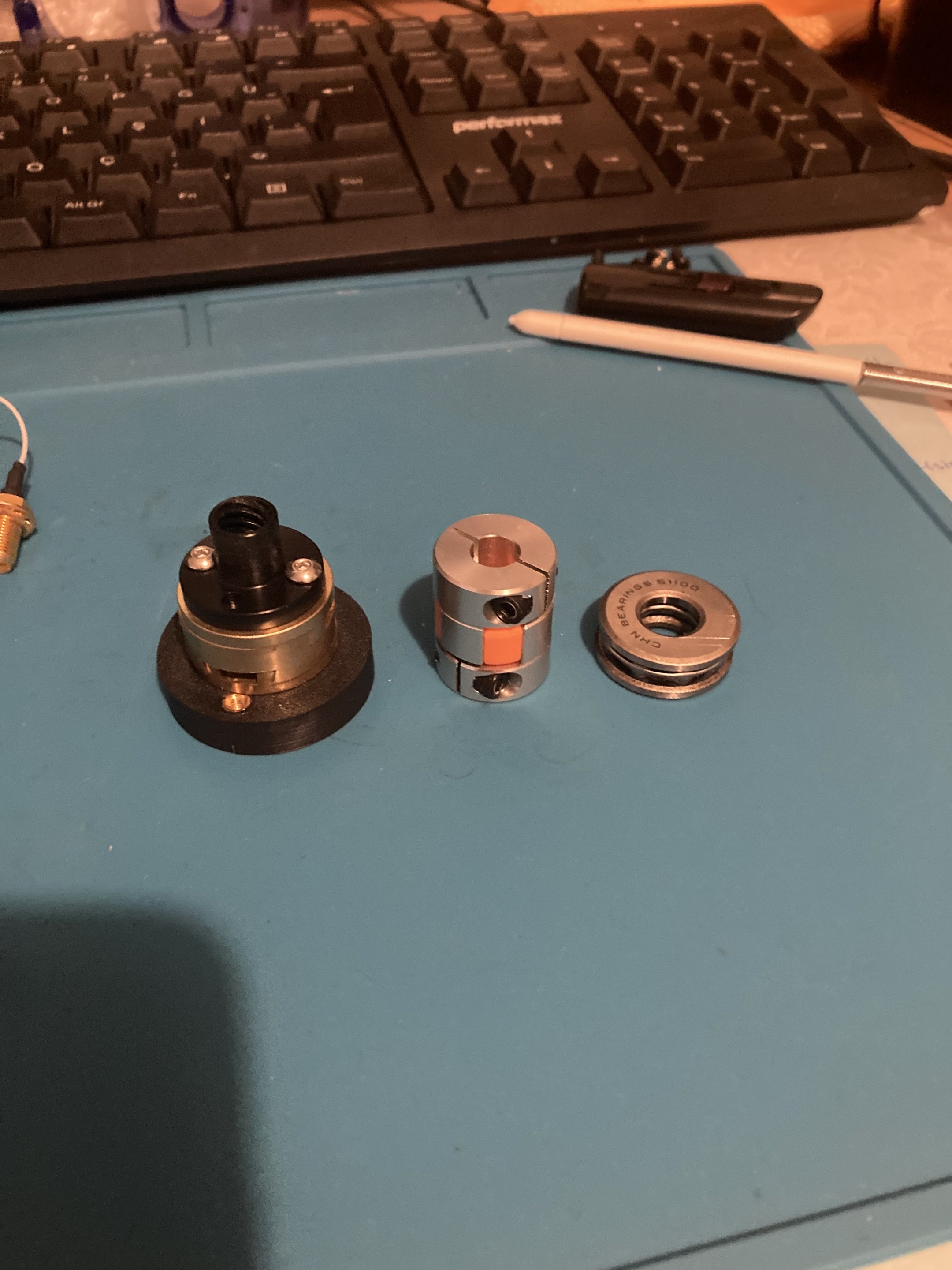

Benim makinada Z wobble testi yaptım ve şöyle bir sonuç çıktı.
İki tane test yaptım. Soldaki, sistemin standart hali. Sağdaki testte ise, Z bilyası somununun vidalarını gevşettim, hani bir kasıntı varsa somun serbest olsun diye. Resimde görünmüyor ama somunu gevşetince pattern biraz azaldı. Ama gene de ciddi sorun var.
Ekseni söküp vidaya bakmam lazım. Ya vidanın kendisi yamuk (çin malı vida), ya step motor tam olarak dik durmuyor, yada kaplin tam olarak eksenel değil.
