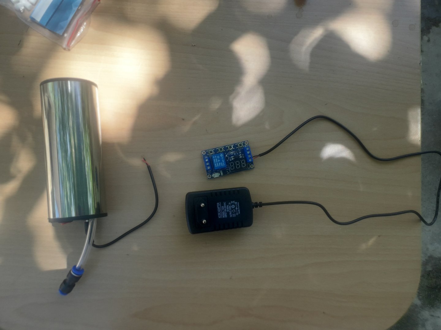

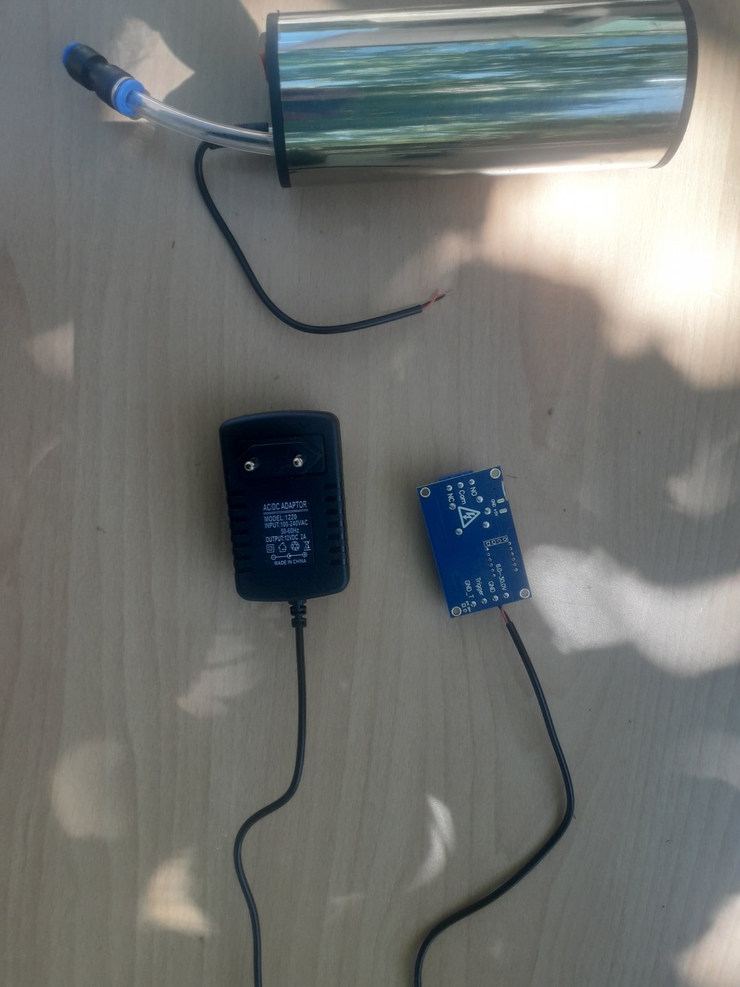

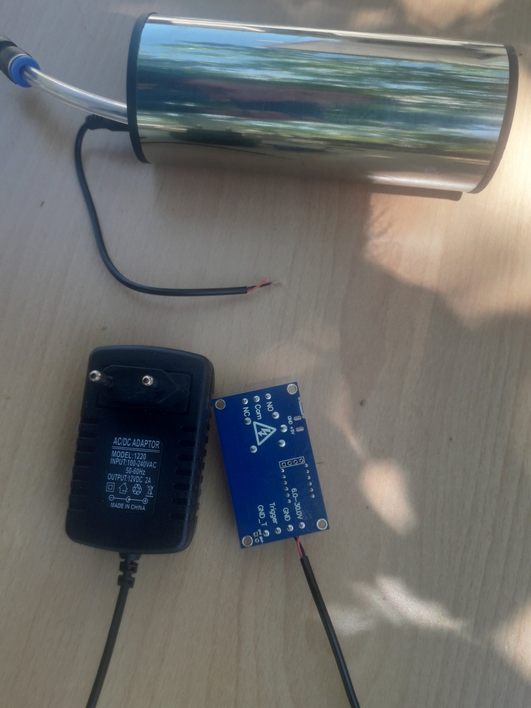

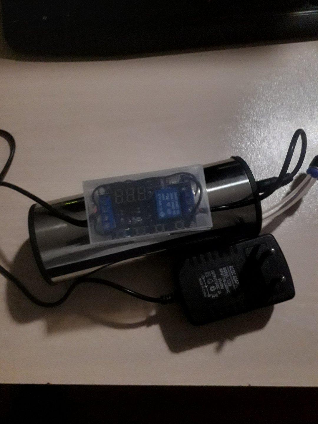

5 saniye çalışıp, 5 saniye durarak, açık olduğu sürece sürekli devam edecek. Motordan gelen kablo uçlarını hangi yuvalara takmalıyım?
Not: Adaptör, motorun kendi adaptörüdür. Zaman rölesi sorunsuz çalışmaktadır fakat çıkışı motora nasıl vereceğimi bilmiyorum.
    151.5 KB · Görüntüleme: 157

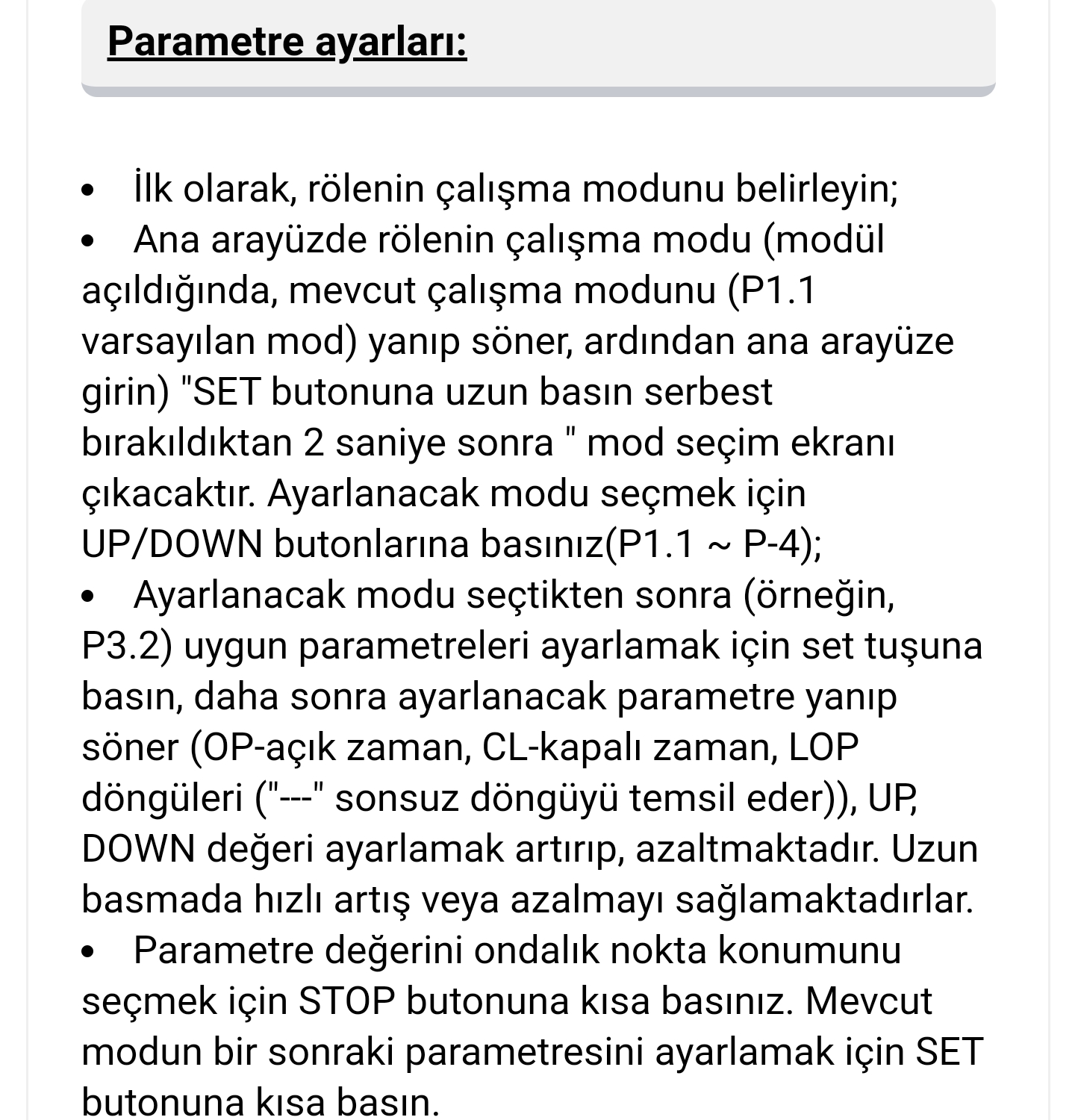

Teşekkür ederim ama bana pek yardımcı olmadı. Elektrik ve elektronik bilgim çok az ve bağlantıyı nasıl yapacağımı hala bilmiyorum.

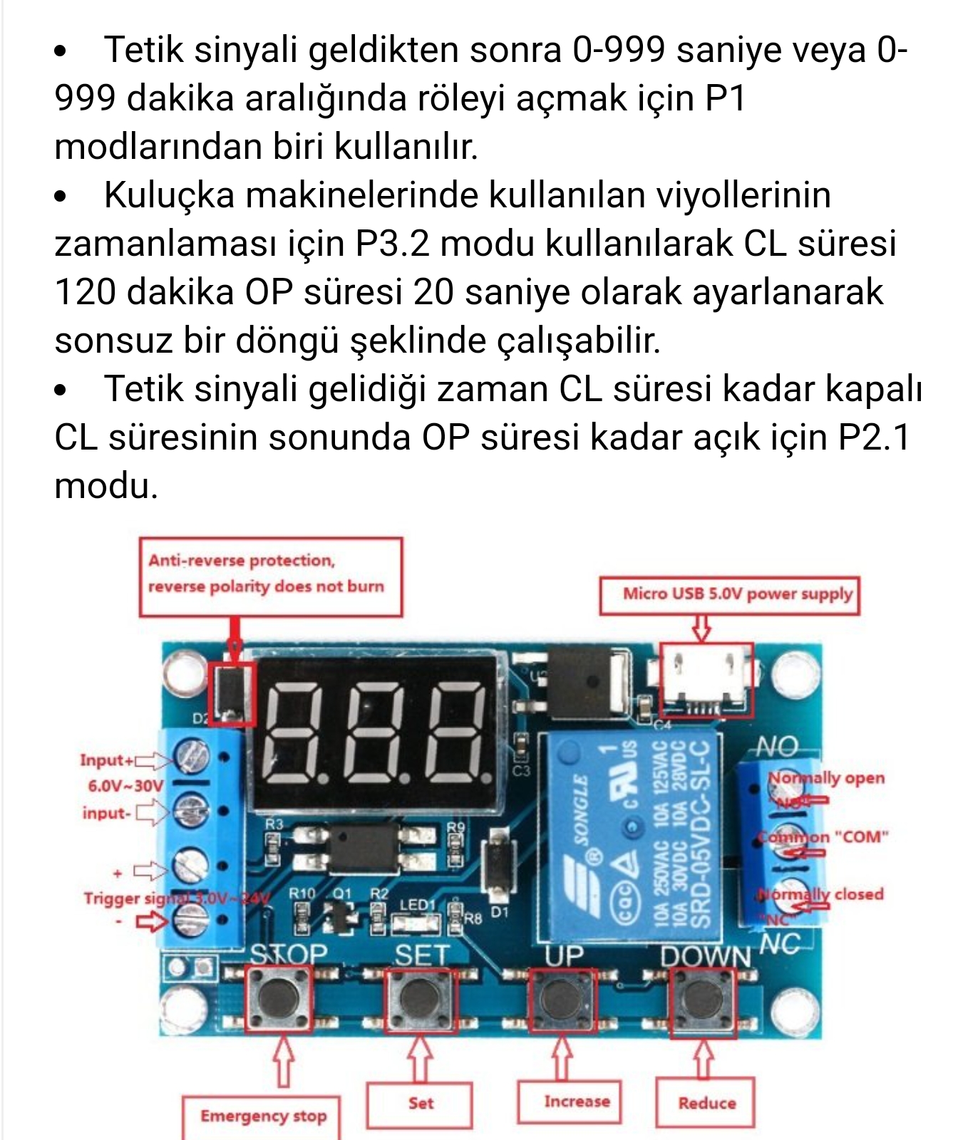

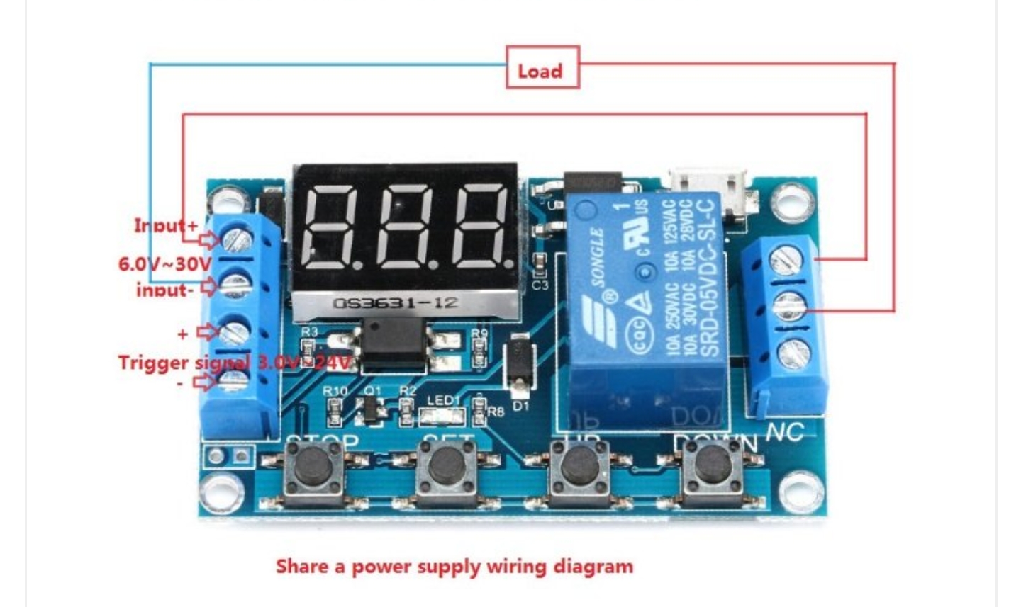

Ben devreyi daha önce kullanmadığım için bilmiyorum. Programlamasını yaptıysan, yani devre çalışırken 5sn de bir röleyi açıp kapatıyorsa çıkış bağlantısı kolay. Attığım en son resimdeki gibi bağlayacaksınız. Bu resimde load yazan yere sizin motorunuz gelecek.
Adaptörün kırmızı + kablosunu cihazdaki input + yazan yere takın,
Adaptörün siyah kablosunu cihazdaki input - yazan yere takın,
Cihazdaki input + yazan yerden röle tarafında NO(Normalde Açık) yazan yere bir kablo çekin.
Hemen yanındaki Com (Common - Ortak) yazan yere motorun kırmızı kablosunu bağlayın.
Böylece röle tetiklendiğinde Com yazan yer NO yazan yer ile birleşecek ve motora + Voltaj gitmiş olacak.
Motorun siyah kablosunu da input - yazan yere bağladın mı röle tetiklenince motor çalışır.
Yalnız adaptörün ve motorun artı ve eksi kablolarını iyi tespit et. Renkler farklılık gösterebilir.

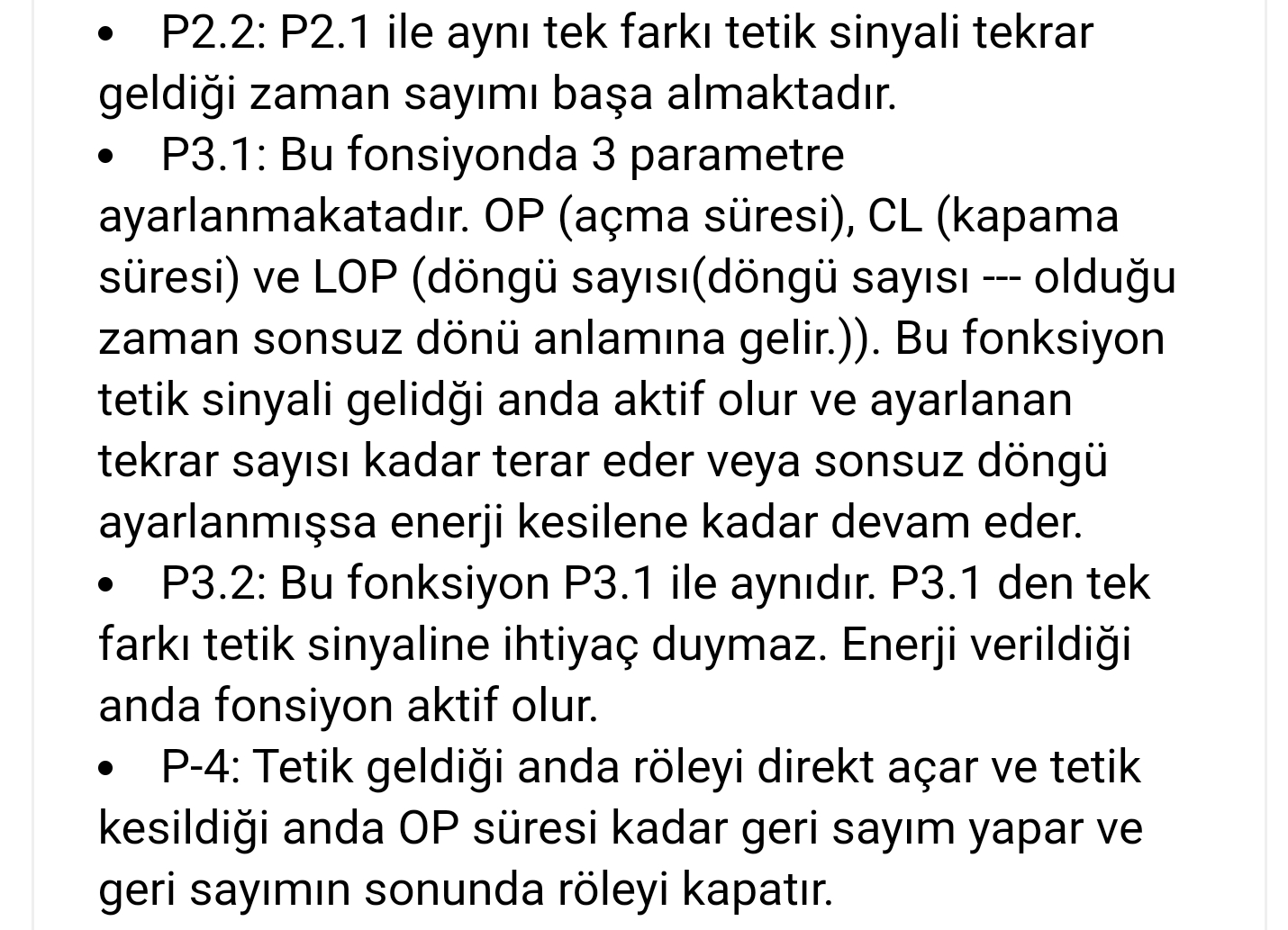

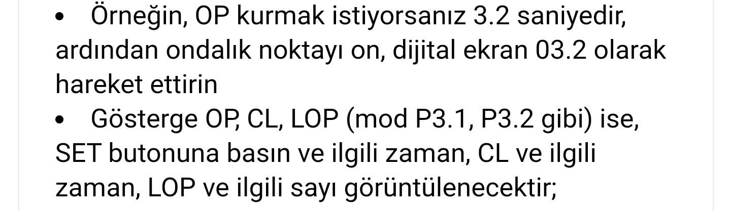

Çok teşekkür ederim. Sayenizde sorunsuz çalıştırdım. P3.2 modunda, tetik gerekmeden sorunsuz çalışıyor. Devreyi de, 18650 pil kutusunun içine yerleştirdim. İyi bayramlar ayrıca.
