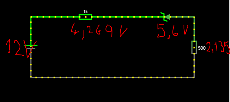

Eğer akım sınırlamalı bir güç kaynağı yoksa, seri bir direnç, voltmetre ve ampermetre ile de bu testin aynısı yapılabilir. Ama buradaki sorun, uygun seri direncin seçilmesinde olacaktır. Çok düşük voltajlı zenerlerde çok düşük direnç kullanmak lazım. Yüksek voltajlı zenerler yüksek direnç kullanmak lazım. Zenerin voltajını da bilmiyoruz, o halde ilk başta yüksek değer ile başlamamız lazım. Ama zener de küçük voltajlı çıkarsa, kırılma anı çok yayvan olacaktır ve zener voltajının tespiti zor olacaktır. Kabaca kırılma bölgesini tespit edip o voltaj değerine uygun farklı bir direnç takıp testi tekrar etmek gerekebilir.
