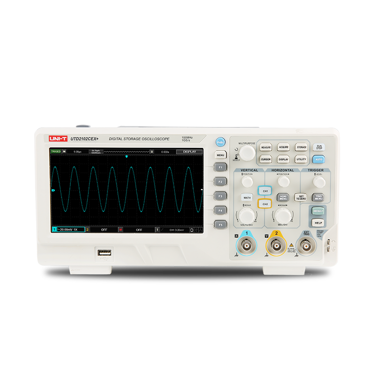

Uni-T osiloskop üretmeye de başladı. İlla masaüstü bir osiloskop alacaksan, Rigol DHO804 24 bin TL vereceğine Unit UTD2102CEX+ 14 bin 500'e alınabiliyor.
Biri 2 kanal diyebilirsin ama neredeyse aynı paraya iki bağımsız osiloskop alabilirsin. Biri bozulursa diğeri ile devam etme şansın olur. Böyle şeyler bozulduğunda tamiri için muhatap bulmak çok güç. Forumda daha dün arızalı Rigo konusu açılmış.
Hem bu da sadece otomobil de değil, her türlü işini görür.
