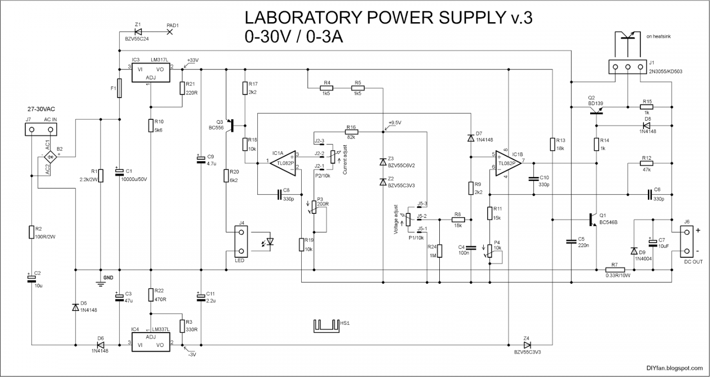

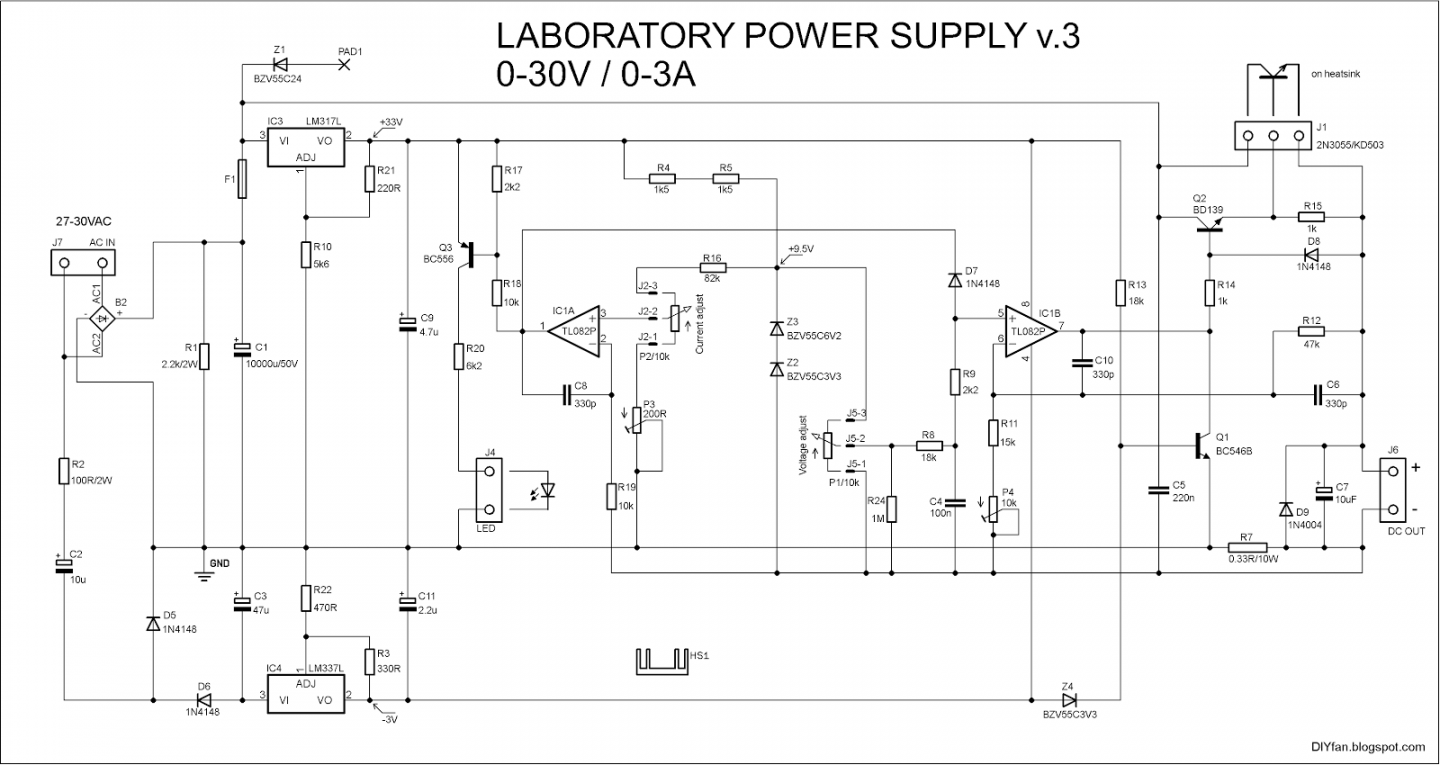

Aslında en iyisini bu adam yapmış. 1 tane t082 çiftli opampla çalıştırmış. Referans opampını da iptal edip direkt zener ile yapmış. Lm317 leri biraz sıkıntı ama onu da lm317HV (yanlışhatırlamıyorsam 70v a kadar giriş destekliyor) olanından kullanılırsa hiç sıkıntı olmaz gibime geliyor.
13233 eklentisine bak
Bu devrede çok kapsamlı değişiklikler var. Bizim baştan amacımız piyasada ucuza satılan bu hazır demonte kiti minimum değişiklik ile adam etmekti.
Bu devreden öğreneceğimizi öğrenip, tecrübemizi edinip (kendi adıma) tüm sorunları çözüp geliştirmeleri yaptıktan sonra adam gibi çalışan, baypass'lı bir şema elde ederiz. birleşip pcb'sini bile yaptırırız Belki.
