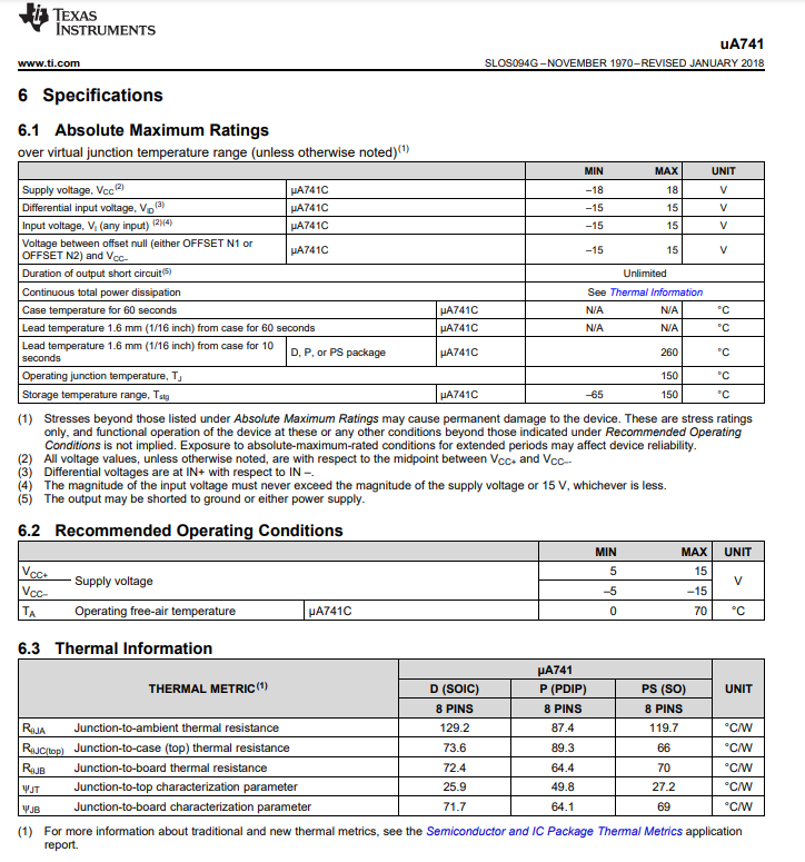

Ayrıca @taydın eklediğim pdf deki dosya opamp ı yüksek voltajda çalışmasına fikir verebilirmi ?

26 VAC sargısı ile deneyebilirsin. Aşağı yukarı 42 VDC oluyor opamp'lerin üzerinde. Ama o anda şebeke voltajı yükselirse sınıra çok yakın duruma geliyor. Bir de LM741 veLM741A olması gerekiyor. LM741C ise bu 44 V a çıkamıyor.
@taydin bir önceki mesajımda eklediğim pdf e bakabidinmi ? Fikir verirmi ?
Bu bizim uygulama için çok uygun olmaz diye düşünüyorum çünkü transistörlerin varlığı opamp performansını azaltacaktır. Ben onun yerine opamp'leri ayrı bir besleme ile çalıştırmanın üzerinde duruyorum. Bir devfe ortaya çıkta bakalım değişik senaryoları test ediyorum. Bugün koyarım foruma herkes de fikir belirtir.
Bendeki UA741CN versiyonu. Datasheet de 18v dan yukarısını göremedim. LM741 ile aynı diye biliyorum bunu ama emin olamadım.

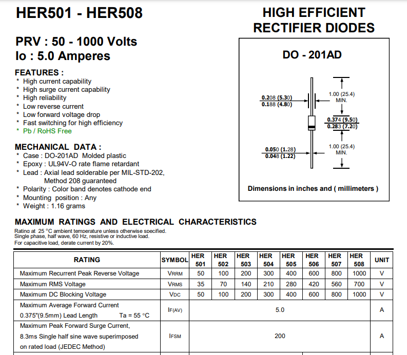

Her506 diyot uyar mı? Özdisan da var.
741C 44 V kaldıramıyor, anında alev alır :D
