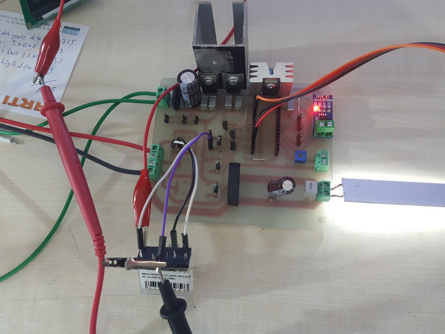

Bu röleleri alternatif olarak aldım ama diğerinden daha kaliteli görünüyor. Testlerime bunlar ile devam edeceğim.
Yeni aldığım röleyi harici güç kaynağı ile açıkta ölçtüm. 44mA çekiyor. Sonra kablolama yardımı ile başından beri hiç çalıştıramadım 32v kademesine taktım. Bu kademeye 12vac sarısını bağlayıp testi başlattım.
1) kademe normal çalışıyor
2) röle devre üzerinde tam olarak 44mA çekiyor
3) Son çıkışta 16vdc okuyabiliyorum.
4) röle çektiği anda 12vac aktarırken "ark" oluşmadı.
Sonra 32vac sarısını bağladım devreye.
1) kademe normal çalışıyor.
2) röle devre üzerinde 44mA çekiyor.
3) Son çıkışta 44vdc okuyabiliyorum.
4) röle çektiği anda 32vac aktarırken "ark" oluşmadı.
Buraya kadar herhangi bir soruna rastlamadım. Devre gayet sağlıklı çalışıyor. Şimdi 680uF kondansatör çıkarıp, 10000uF olanı takacağım.
Eğer "ark" gözlemlersem ve röle 32v'u aktaramaz sa, sorunun 10000uF kondansatör ün şarj için yüklenmesi sonucu röleyi bozduğunu ispatlamış olacağız.

Şimdi 680uF çıkartıp, 10000uF kondansatör taktım. Ark gözlemlemedim. 32v'u da sağlıklı bir şekilde aktardı. Yüklü, yüksüz her türlü denedim. Bir kaç defa aç kapa yaparak bozulacakmı diye uğraştım ama bozulmadı.
Şu durumda yapabileceğim tek yorum ilk aldığım röleler dandik demek.
Şimdi de 3 adet röleyi yerine monte edeceğim. Bütün sargıları bağlayacağım. Ve kademe geçiş testleri yapacağım.

Üç adet röleyi yerlerine lehimledim. Devre ile ilgili bütün testleri yaptım. Şuanda bütün kademeler çalışıyor.
Şimdi bir sorum olacak. Biz bu devreyi 32v 5A olarak tasarlayacağız. Trafoyu da ona göre 12v, 26,v 32v olarak sardırdık.
Şuanda ikinci kademede (26v sargısında) 34v zaten alıyor durumdayım. Üçüncü kademeye geçtiğinde 44v oluyor çıkış.
Yüke binince voltaj düşebilir ama hangi şartlarda düşer. Şuan yük olarak kullandığım 10cm'lik şerit led 100mA akım çekiyor. Voltajda düşüş olmuyor.
Bu durumda devreye nasıl devam edeceğiz? Çıkışımız 40v civarı mı olacak?
