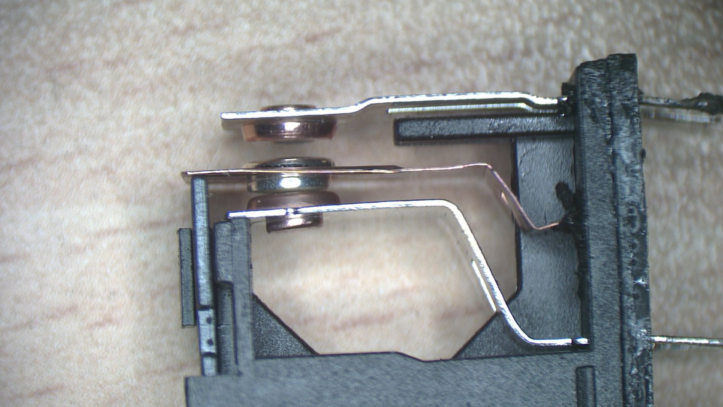

BOZUK OLAN RÖLE. Bu rölenin kapağını da açtım daha ayrıntılı olarak bakabilmek için.
Bozuk olan rölede hareketli kontakt arkadaki sabit kotakta dayalı olması gerekiyorken, öndeki sabit kotakta çok yakın olarak duruyor. Değiyor değmiyor yakınlıkta. Durum böyle olunca da bu rölenin bobinine enerji gitse de gitmese de hareketli kontaktın durumu değişmiyor.
Buna bağlı olarak da her voltaj verildiğinde orada ark oluşuyor. Bu ark nedeniyle öndeki sabit kontakt'ta baya hasar oluşmuş.
Peki bu durum neden meydana gelmiş. Herhalde anlık olarak denemeler sırasında bu röle, trafonun sekonderini kısa devre etti ve röleden çok büyük bir akım aktı. Bu akan akım da röle kontaktlarının bağlı olduğu alt plastiği eritmiş ve hareketli olan kontaktın normalde bulunması gereken pozisyon bozulmuş.
Biraz fizik tedavi ile hareketli kontaktı eski pozisyonuna masajladım. Şimdi normal çalışıyor. Alt kontaktlar da eriyip kopmuş, oraya da tek damar bir bakır tel lehimlendi mi bu iş tamamdır :)

Ben ona 32v AC verdim ya. Bacaklar ondan koptu. Çalışması mucize onun. :katil2:
Lehim hatası da olabilir. Bu tarz malzemeleri dikkatli ve mümkün olduğunca hızlı lehimlemek gerek.
