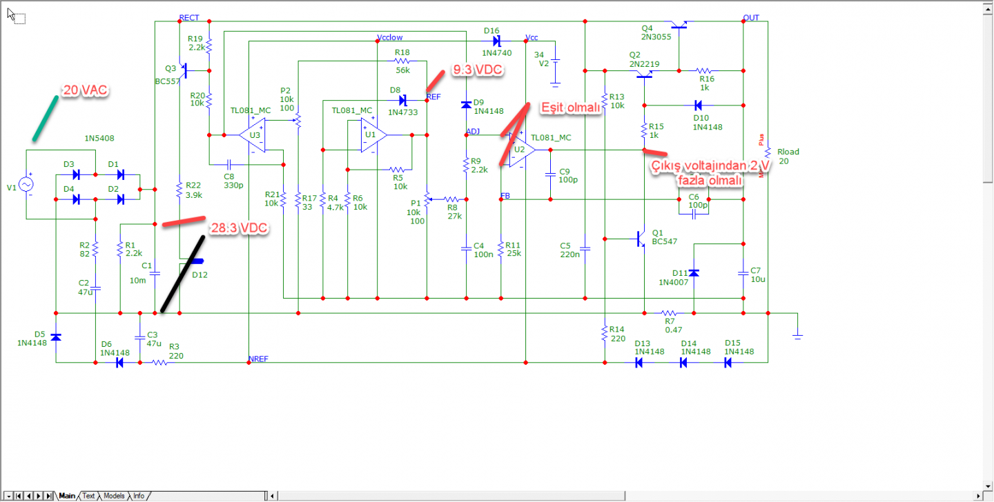

Tek anormal şey burada opamp girişlerinin eşit olmaması. Bu durumda çıkış voltaj regülasyonu yapılmıyor demektir, yani birşeyler gitmiş, o patlama hayra alamet değildi zaten.
Q2 ve Q4 ün sağlamlık kontrolünü yap bakalım. Yük bağlı iken denediğinde Q4 soğutucuya bağlı mıydı?
Abi ben opamp ları karıştırmış olabilirim :D
Resimde sarı ile işaretlediğimi ölçmüştüm. Değerleri aynı değil dedim.
Şimdi de mavi ile çizdiğimi ölçtüm değerleri aynı diyebilirim. ikisi arasında 0,03v fark var.

Yanma konusu da şöyle. Ben multimetrenin probunu GND ye değdirirken Yanlışlıkla D882'nin soğutucusuna değdirmişim. Kıvılcım ve Duman oradan çıkmış. Bidaha değdirince anca uyandım :katil2:
Gene doğru ölçmüşsün. U2 nin girişlerinin eşit olması lazım

Tamam o zaman sağlam ikisi de. Şimdi simulatör ile 20 VAC verip sonucu aldım. 18 V çıkış ayarlarsan ve 10 [CHAR]Omega[/CHAR] yük bağlarsan çıkış temiz oluyor.
Orijinal devrenin simulasyon dosyasını da ekleyeyim. Bu dosyayı MicroCap'te aç, sonra da toolbar'daki aşağıdaki düğmeye bas. Sana devrenin bütün noktalarındaki voltajları gösterir.
