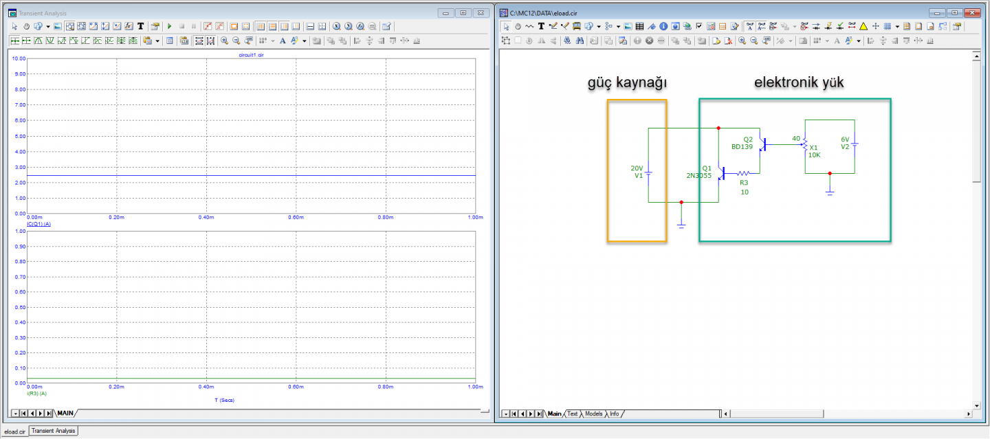

Şöyle basit bir elektronik yük yapabilirsin:
Ama potansiyometreyi çok dikkatli çevirmen lazım. Önce minimuma getir, sonra akımı ölçüyorken yavaş yavaş arttır.
Senin d882 ısınıyorsa başka bir problem olmalı. Ben 4A çektim d882 ısınmadı bile.

Yanık hocam 4 defa değiştim kısa devre koruması test etmeye çalışıyorum pat gidiyor transistör...
Ona bağlı 1 diyot 2 direnç var. Onları kontrol ettin mi?
Mümkünse devrenin iyi çekilmiş bir resmini koy. Bakalım gözden kaçan bir şey var mı.

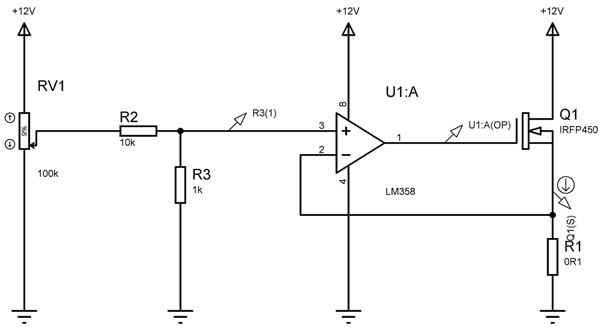

Bu IRFP450 anahtarlama MOSFET'i, o yüzden elektronik yük olarak kullanılırsa lineer bölgede çalışacak ve kısa zamanda telef olacak diye düşünüyorum.
Neden telef olsun? Lineer bolgede caliscak ama mosun kilif gucunu asmadigin surece calismazmi?
Edit: mosun ne olduguna bakmadim. Devre yapisi guzel. Baska mos yada transistor olabilir.
Anahtarlama için tasarlanmış olan bir MOSFET'i lineer bölgede çalıştırırsan, akım ve ısı dağılımı homojen olmuyor. Bazı yerler çok daha fazla ısınıyor ve genel arıza durumunu tetikliyor. Ayrıntılar için "MOSFET hotspot" diye aratılabilir.
150-200W atıyorum tek bir mosfetten. Yarıiletkeni soğutabildikten ve SOA içinde çalıştırtan sonra problem yok.
Benim bildiğim bu sadece lineer modda çalışacak şekilde tasarlanmış olan MOSFET'ler için geçerli. Böyle bir MOSFET'i SOA içinde çalıştırıyorsan sorun yok. Ama anahtarlama için tasarlanmış olan bir MOSFET'i lineer bölgede çalıştırıyorsan SOA içinde tutmak çok zor oluıyor. Hotspot oluşumu nedeniyle yongada tahribat meydana geliyor.

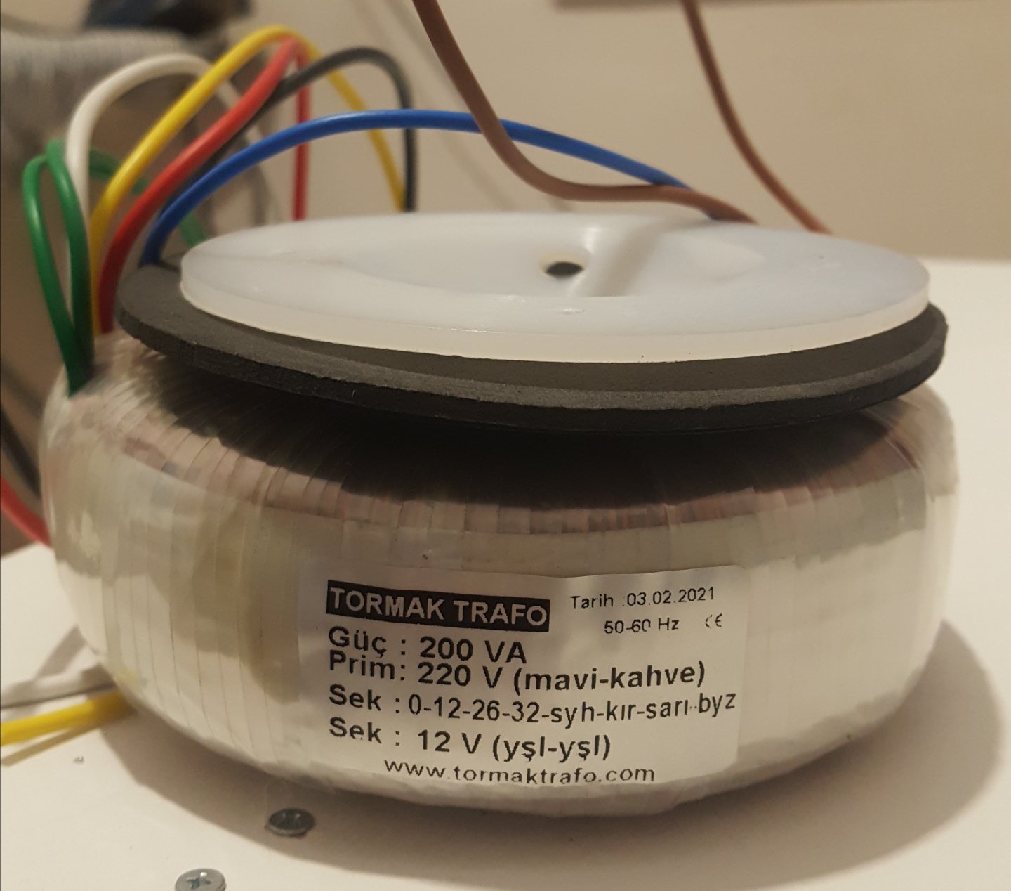

Bu gün eve geçince bu düzeneği kuracağım. 3A'e kadar test edeceğim. Duruma göre 3-4dk boyunca 3A çekerim yanmazsa kapatırım. Bir sonraki aşamaya geçeriz.
Bu arada mesaj geldi kargodan. Tahminim trafoyu bu gün teslim edecekler.
