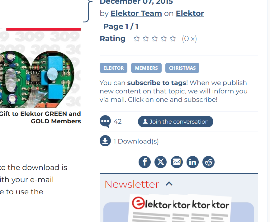

Evet , dikkat etmemişim. 2017 yılına ait hediye zannettim. Kitabın .pdf dosya olarak İndirme adresi varmış.
