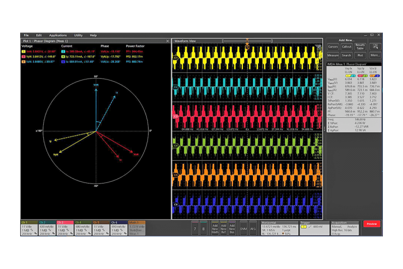

8 Kanallı skop, milyon dolar. Her özelliğini de almışlar. Dedim neler var bir bakayım. Aşağıdaki özellik beni benden aldı. Fazör diyagram çıkarıyor, motor sürücü ile uğraşan ya da ne bileyim şebeke aktif filtre yapanlar için muazzam. Güç analizörü almaya gerek kalmıyor.
Biraz kurcalayınca THD grafiklerini de buldum. Hem de EN bilmemne standartlarını içine gömmüşler geçiyor mu geçmiyor mu gösteriyor. Örnek görüntüler aşağıda...
Bu alet efsane zaten. Hatta bir önceki seri MSO4 de öyle. Ama o bile benim için uçuk fiyatlı şu an.
