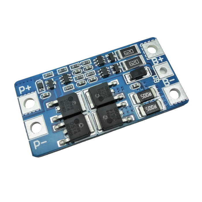

Bu bms ile birlikte 2s bir şarj adaptörü kullanmalısın. Yüksek akım kapasitesine sahip bir adaptör yada güç kaynağı kullanırsan bu kart akımı limitleri malesef.

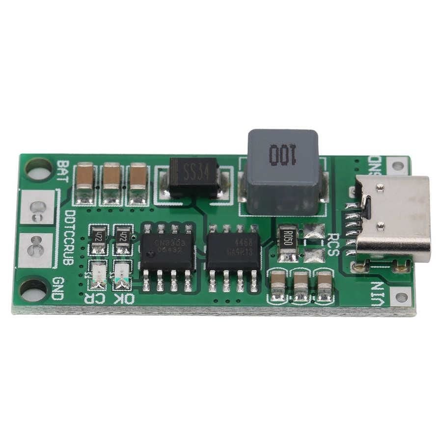

Şunlardan biri işe yarar mı zamanında almışım duruyor öyle.
Bunlar işe yarar ama şöyle bir sorun var. Piller şarjlı tornavidanın içinde ve seri bağlı. Bu sıkıntı oluşturuyor.
Bu nedenle bu ikisini pillere bağlayabilirsin ancak ya iki ayrı güç kaynağı ile şarj etmen lazım yada pilleri tek şarj aleti ile sıra ile şarj etmen lazım.

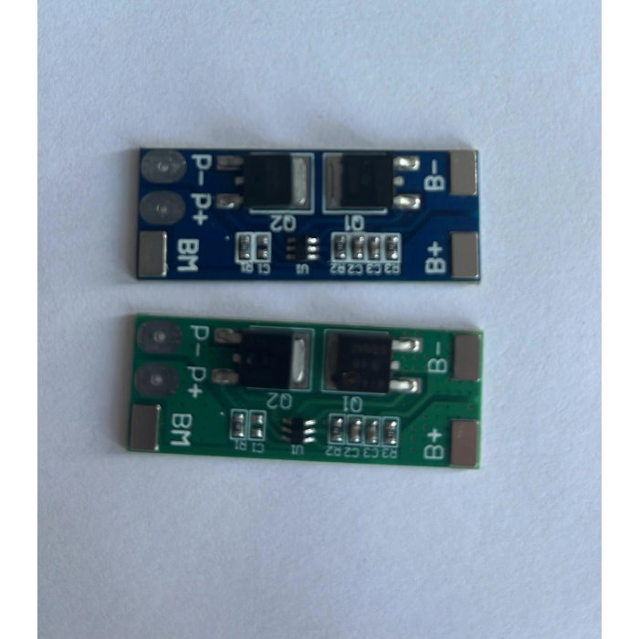

TDT BMS:

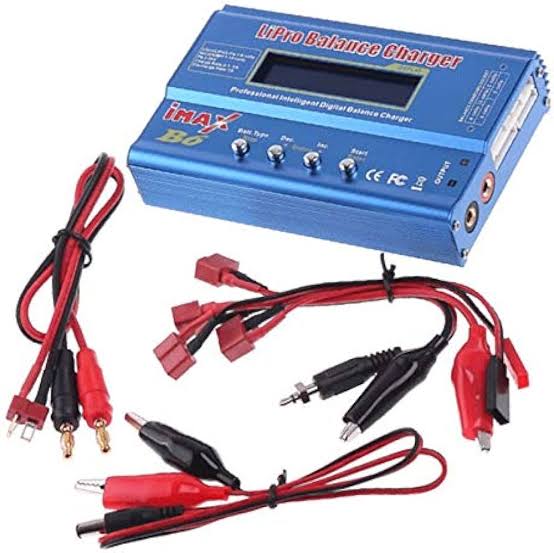

Şarj aleti:

TDT BMS:

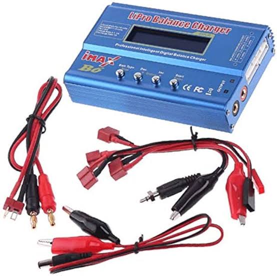

Şarj aleti:
Bunlar yeterli olur @Gokrtl abi piller de kaliteli forumda inceleme vs var
Ben olayı tam anlamadığım için bişey diyemiyorum. BMS aldım. Adaptör işini hallederiz. Pile de şimdilik gerek kalmadı. Ahmetin verdiği piller vardı, onları benim yükle test ettim. 1 Saat boyunca 1A verebiliyorlar. Durumları iyi gibi. Onları kullanacağım.
