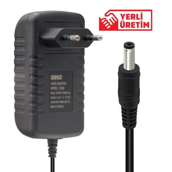

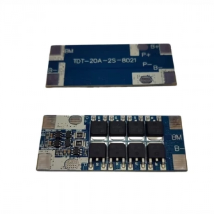

Bu bms ile birlikte 2s bir şarj adaptörü kullanmalısın. Yüksek akım kapasitesine sahip bir adaptör yada güç kaynağı kullanırsan bu kart akımı limitleri malesef.
Şunlardan biri işe yarar mı zamanında almışım duruyor öyle.
Bunlar işe yarar ama şöyle bir sorun var. Piller şarjlı tornavidanın içinde ve seri bağlı. Bu sıkıntı oluşturuyor.
Bu nedenle bu ikisini pillere bağlayabilirsin ancak ya iki ayrı güç kaynağı ile şarj etmen lazım yada pilleri tek şarj aleti ile sıra ile şarj etmen lazım.
Pil şarj etmenin bu kadar zor olacağını hiç tahmin etmezdim. Bu gidişle istediğimin olması için kendi pil şarj devremi tasarlamam gerekecek.

Bunlar yeterli olur @Gokrtl abi piller de kaliteli forumda inceleme vs var
Ben olayı tam anlamadığım için bişey diyemiyorum. BMS aldım. Adaptör işini hallederiz. Pile de şimdilik gerek kalmadı. Ahmetin verdiği piller vardı, onları benim yükle test ettim. 1 Saat boyunca 1A verebiliyorlar. Durumları iyi gibi. Onları kullanacağım.

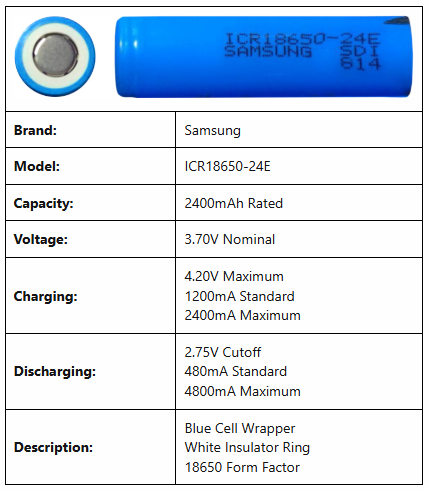

Elimde bu pilin aynısından var. Aşağıdaki resme göre bu pili 4.2V 1.2A ile sağlıklı bir şekilde şarj edebilmem gerekiyor doğru mu?
Yani nette gördüğümğüz yorumlara göre 100mA - 200mA ile şarj edin ibaresi yanlış mı?

38411 eklentisine bak
Doğru. Bu pil 4.20 volt ve 1.2 amper ile şarj edebilirsiniz.
100 - 200 mA ile şarj olan piller muhtemelen kapasitesi düşük pillerdir.
Yapılması gereken pilin üzerindeki bilgilerden yola çıkarak seninde yaptığın gibi şarj bilgisine ulaşıp bu değerlere göre şarj etmektir.
