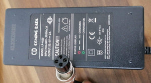

Batarya kapasiteniz piller paralel bağlı olmadığı için 24000mAh olmaz.
Pillerin heri 2000mAh yani 2Ah (amper-saat) olduğuna göre 44.4V nominal voltajlı 2Ah (2000mAh) 12S bataryanız var. 50.4V maksimum voltaja sahip. Almanız gereken şarj devresi 50.4V 1 - 2 Amper civarında olmalı. (1 Amper ideal)
Daha yüksek akımlarla yapılan şarj işlemi pil ömrünü kısaltacaktır.
Elektronikten anlıyorsanız bu şarj cihazını da deneyebilirsiniz. (Sensör pini varsa doğrudan çalışmayabilir)

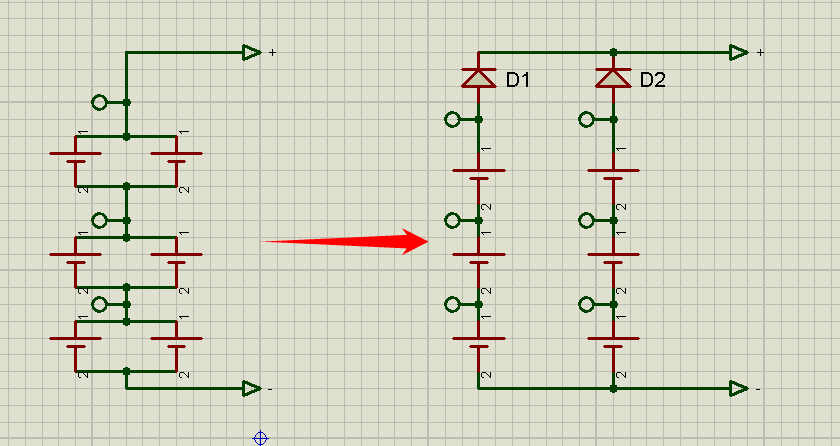

18650 pillerin bire bir paralel bağlanması tehlikeli değil mi aslında. Paralel pillerden biri kısadevreye düşerse bms buna nasıl müdahale eder ki. Aşağıdaki bağlantı kısadevre için daha güvenli gibi
