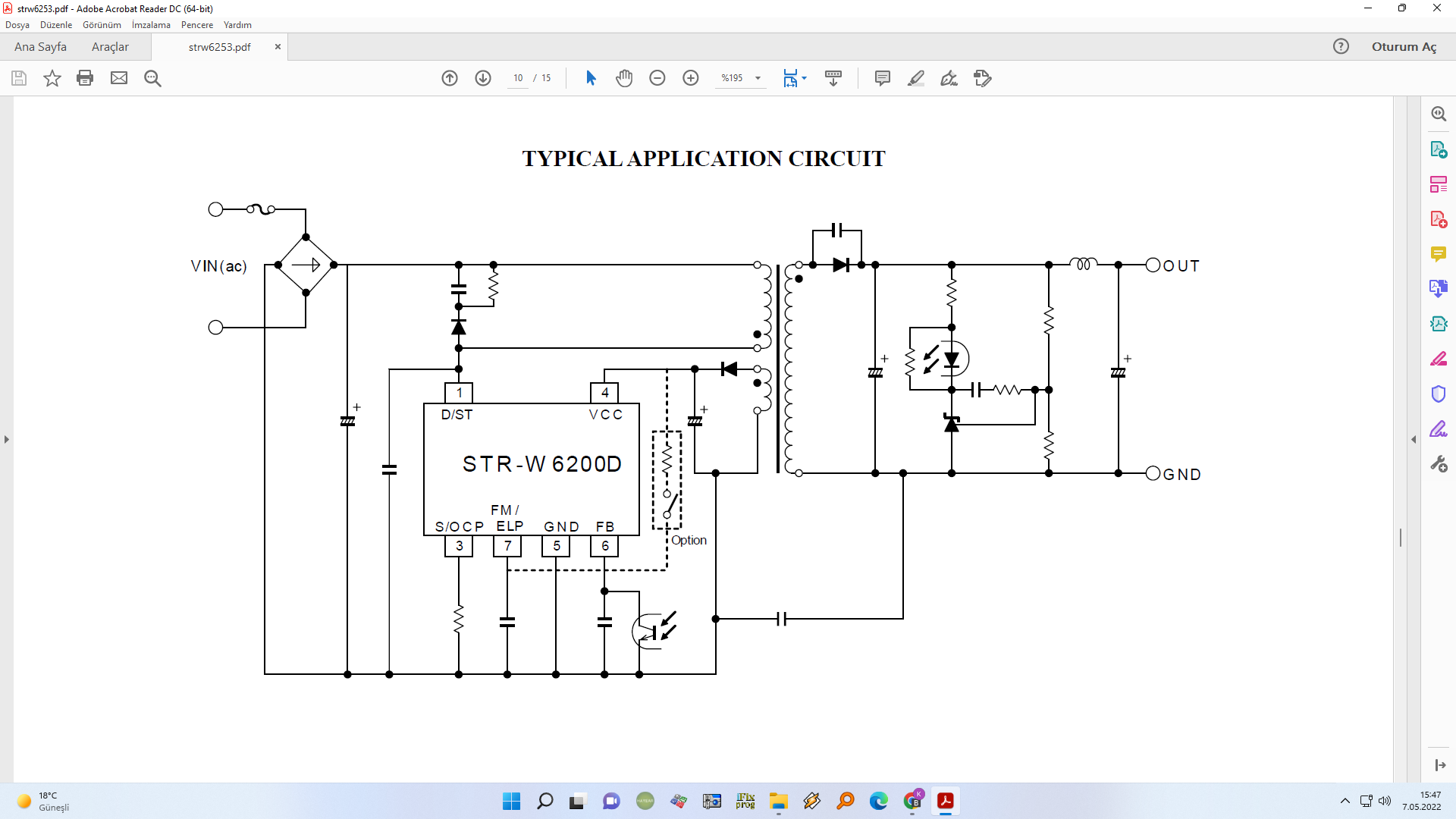

SA ustalarım inşallah iyisinizdir. Bu monitorun aynısı elime ulaştı. Arıza cihaz ölü. Blokta 310v var. Çıkış voltajları yok. STRW6253 entegresinin eski arızaya göre beslemesi 10 v olmalı. Bu beslemede 5 v geliyor. Aşağıdaki şemaya göre R2 direnci renklere göre 10 ohm bu doğru arızalı değil , besleme kond 33 ufdu 47 ufla değiştirdim 1N4007 diyot sızdırma ihtimaline karşı değiştirdim . Sonuç sıfır. Bu beslemenin 5 v oldugundan dolayı smps in çalışmadıgını düşünüyorum üstteki mesajlarımda bu beslemenin 10 v olması lazım. Artık aklıma gelen ya smps trafosu çok zor bir ihtimal veya STR 6253 entegresi geliyor. Bir de tam olu hale gecmeden once fis cek tak calisiyormus. Blok olctum 60 uf normalde 68 uf olmali. Bunu da degistirdim. Sizin onerilerinize bilmek istiyorum?

pdf dosyayı İnceleyin. Bu dosyadaki veri bilgisine göre ölçümleri yapın.
Trafonun bağlantılarını ohm kademesinde de ölçer misiniz?
PC817 yi de kontrol edip bacak değerlerini yazar mısınız?
sonuca göre devam ederiz.

PC817 opto 'yu mutlaka ölçün, PWM entegreye geri besleme gönderir. Çıkışta voltaj olmazsa pwm entegre frekans üretmeyip. voltaj açmaz. PWM entegre kilit durumdadır.
Bu da ölü monitör demektir.
Optoyu kontrol etmekte fayda var.
