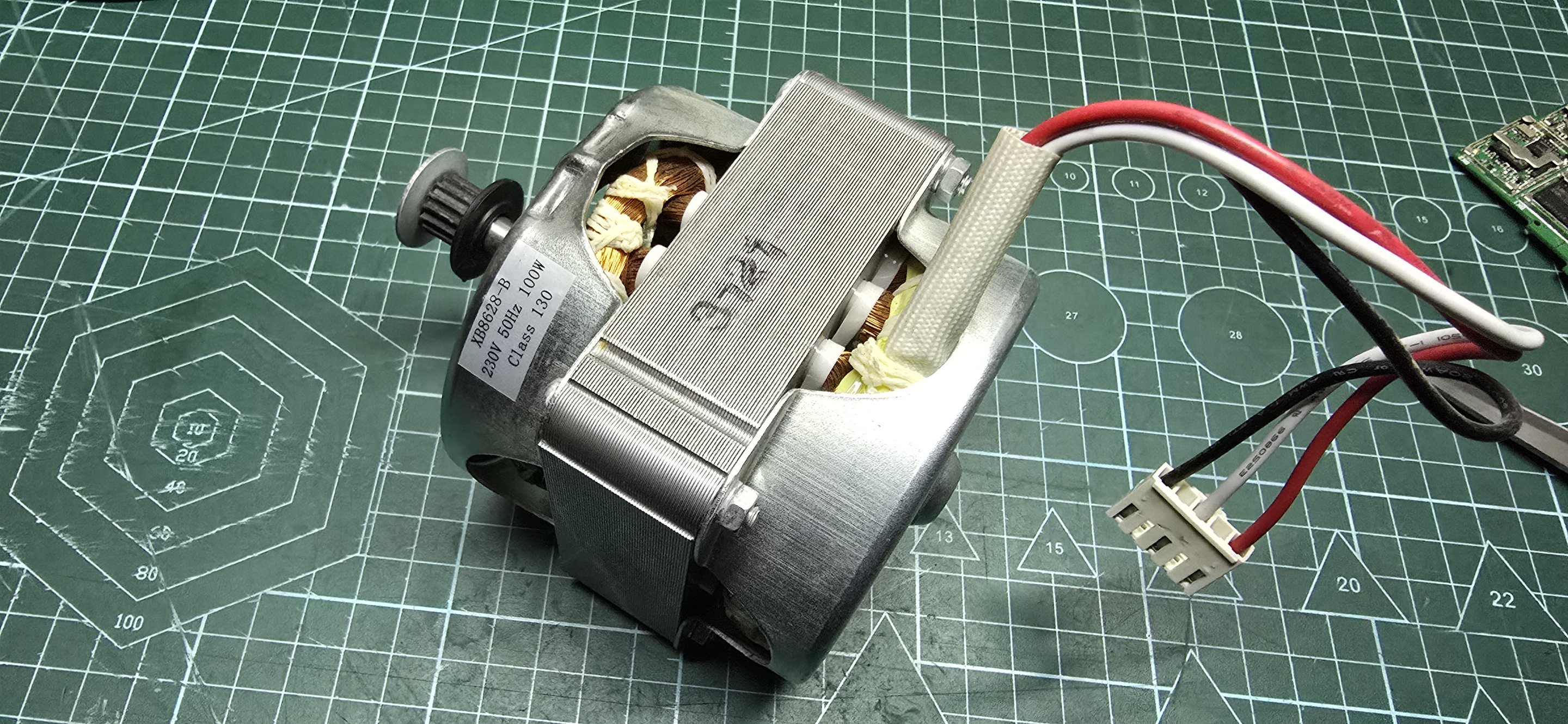

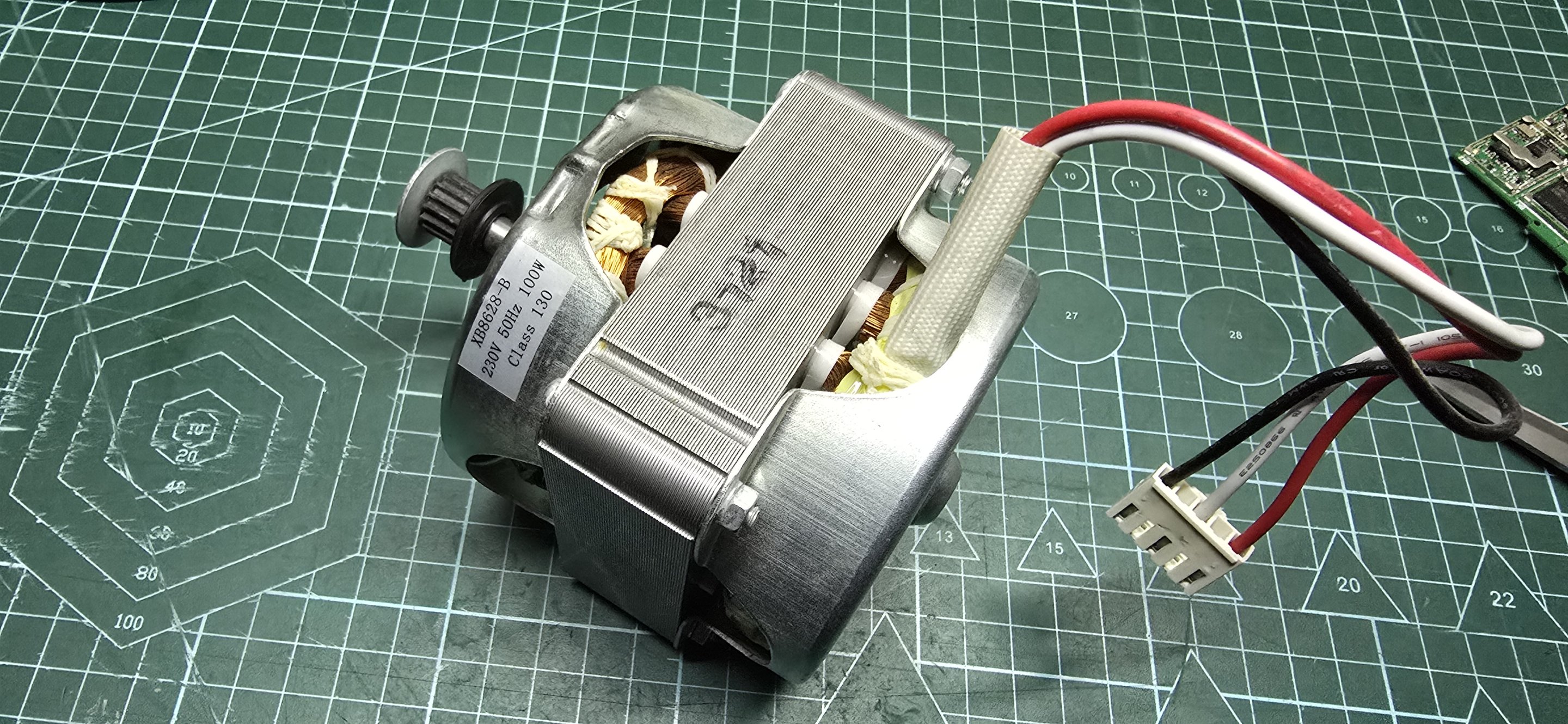

Konu iyi denk gelmiş. Bende de aşağıdaki XB8628-B kodlu motor var. Bu motor, Arçelik K-2715 ekmek yapma makinesinden çıktı. Elektronik kartın nerede olduğunu bilmiyorum ama sargılar arasında bir kondansatör var ve diğer iki uca da 230 VAC uygulanıyor.
Kartı bulabilirsem, tam olarak nasıl kontrol ettiklerine de bakacağım.

Bu motor sabit tek yöne mi dönüyor yoksa iki yöne de dönmesi mi gerekiyor?
Bu bilgiye göre ölçüp bağlantı şeklini basit şekilde çözebiliriz.
Nasıl çalıştığını bilmiyorum. Motor bana bu halde geldi. Elektronik kartı atılmadıysa haftasonu bakacağım. Tamamını izlemedim ama aşağıdaki video fikir verebilir.
Bu makinalar motoru iki yönde de döndürüyorlar. Açıp bakmadım ama kart üzerindeki roleler vasıtası ile kondansatörün sargılarla olan bağlantısını değiştiriyor diye tahmin ediyorum.
Aslında olay basit:
Önce ortak ucu bulunuz, iki bobinin direncini ölçünüz. Düşük değerli direnci olan ana sargıdır.
İkinci olarak motorda merkezkaç anahtarı var mı onu kontrol ediniz. Varsa; yardımcı sargı motor belli devire ulaştıktan sonra devreden çıkacaktır ve seri bağlı kondansatör, buna göre seçilmiştir. Merkezkaç anahtarı yoksa; daimi kondansatör kullanılmaktadır.
Tüm sargı uçları dışarıda değilse, devir yönü değiştirilmiyor demektir.
Basit yapı alttaki şekildedir. Benzer yapı ekovatlarda da vardır. Ancak; kondansatör bulunmaz, direkt bağlıdır. Bu yapının bir çok çeşidi bulunmaktadır...
