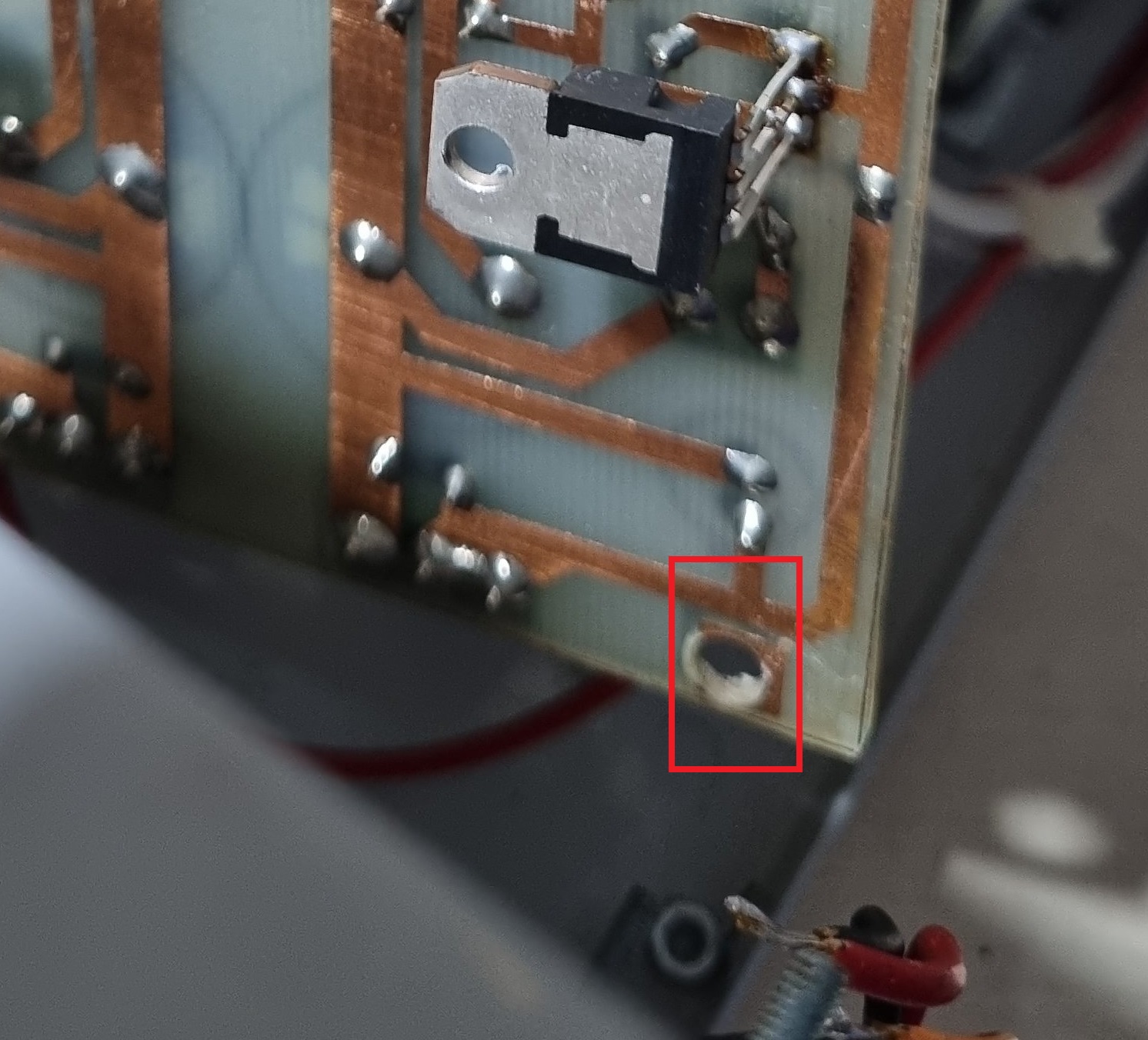

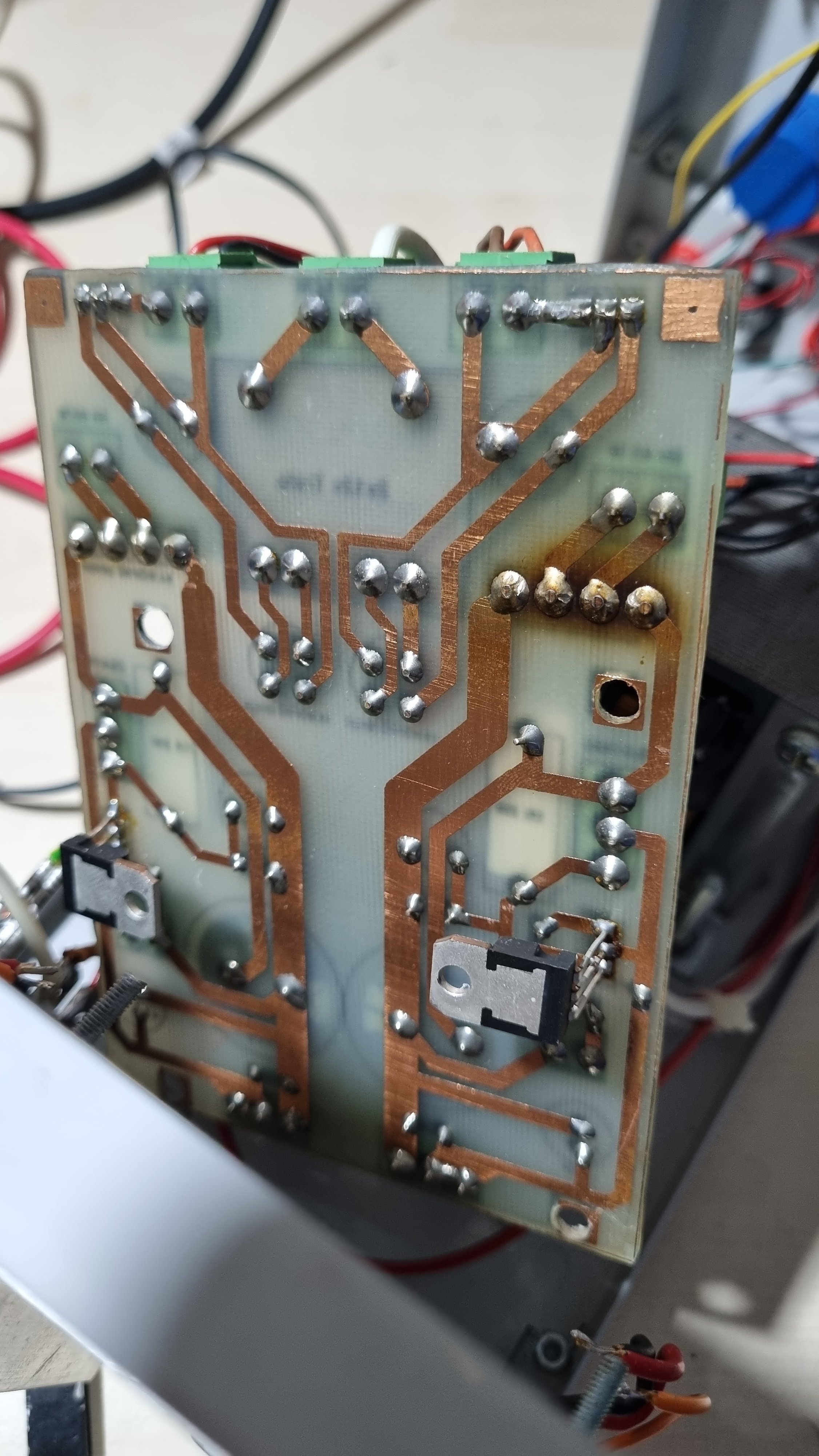

@TA3UIS nazarın deydi bak. Cihazı toprağa bağladığımdan beri kendine gelemedi. En son nasıl becerdiyse baktım benim joystick lerimin ışıklarını yakıp söndürüyor, direksiyonuma otomatik kalibrasyon yaptırıyor filan. Abuk subuk çevredeki aletlere salça oluyor. Bende söktüm. Gördüğüm ilk manzara bu. Bir elden geçmesi gerekecek.
Toprak bağlantısını sadece kasaya yaptığını ve bu kart ile hiçbir elektriksel teması olmadığını varsayarsak skop şasesini bu devrenin neresine dokundurursan dokundur sorun olmaması lazım. Eğer kısa devre yapıyorsa karttaki yollardan biri bir yerden mutlaka kasaya dokunuyor olmalı. Eğer böyle bir sorun yoksa trafo sekonder sargılarından trafo sacına temas da olabilir.
Toprak bağlantısını sadece kasaya yaptığını ve bu kart ile hiçbir elektriksel teması olmadığını varsayarsak skop şasesini bu devrenin neresine dokundurursan dokundur sorun olmaması lazım. Eğer kısa devre yapıyorsa kart bir yerden mutlaka kasaya dokunuyor olmalı.
Valla bunu bir elden geçirmek istiyorum ama başka güç kaynağım yok. Lazım olsa kalacam ortada.
38033 eklentisine bak
Şebeke toprağı ile cihazın kutusunun bağlantısı ile normalde sorun olmaması lazım. Toprak bağlantısı ile devredeki bir yerde gözden kaçan bir yerde bağlantı olabilir bu da devrede arızaya sebep olabilir, öncesinde osiloskopun kaçak akım rölesini attırması devrede bir sıkıntı olduğunun göstergesi gibi.
