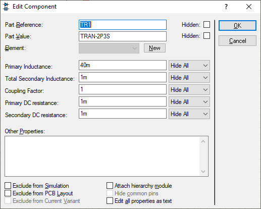

Bu proteus'ta direkt olarak trafonun sargı oranını da veremiyoruz, endüktans vermek gerekiyor :mad: Bu ne yav ... Ne bileyim ben endüktansının ne olduğunu ...
Neyse 24V çıkması için deneme yanılma ile şu değerleri kullanabilirsin
