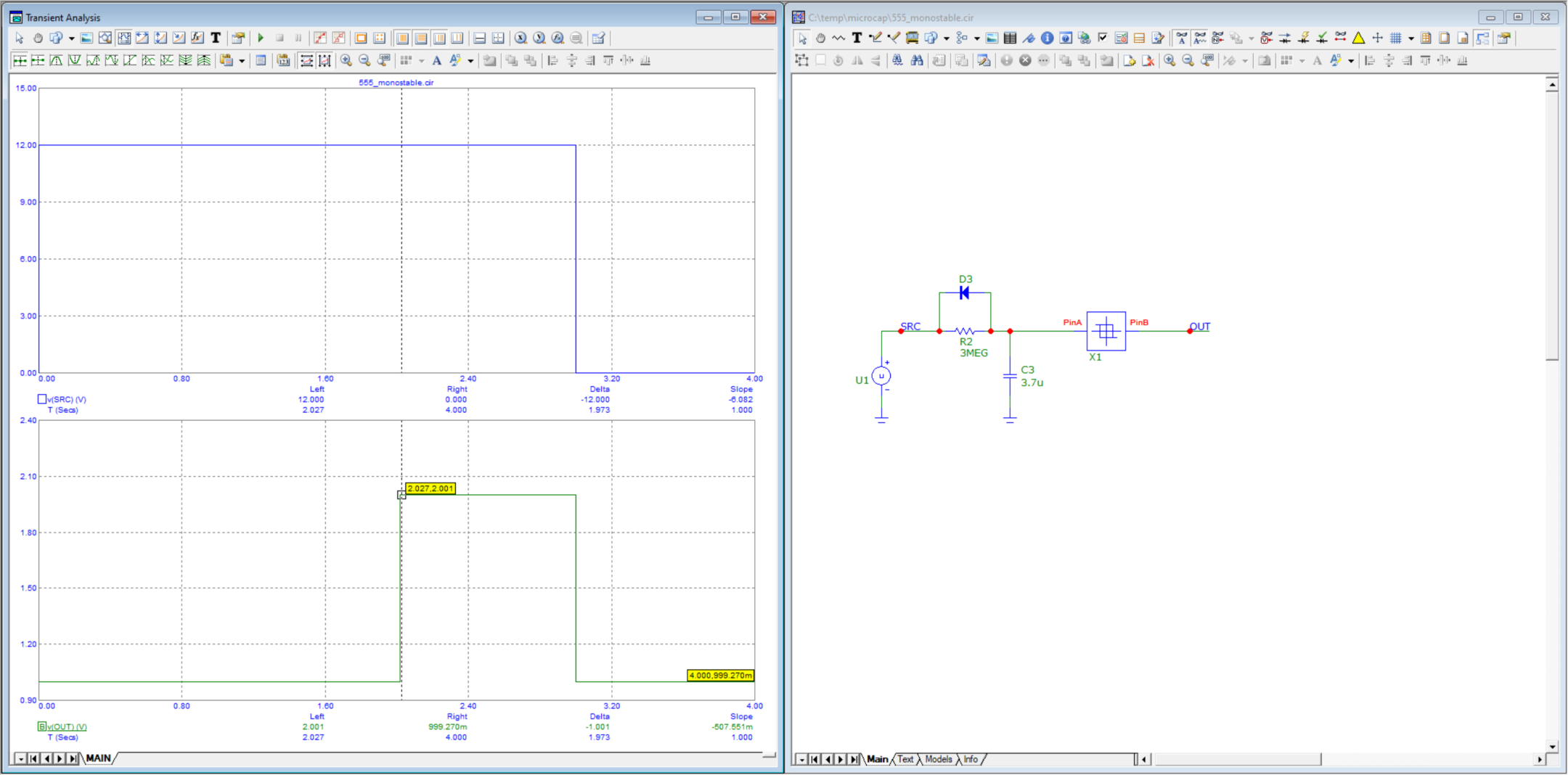

Daha önce bu başlıkta bir takım denemeler yaptığımdan bahsetmiştim. Devreyi tamamladım. Tamamen standart entegrelerle yapılmış tetikleyici bir devreye dönüştü.
Devre kabaca 12V bir sistem için MCU'dan bağımsız 3 saniyelik anahtarlama yapmama olanak sağlıyor. Niye böyle bir şey yaptım bir fikrim yok ama yaptım.
NOT: videoda ölçüm yok ama çıkışım (yani tek olan mavi led) 12V hattından besleniyor.
NOT2: Devrede LM2596 ile 12V 5V dönüşümü yaptım 30mA civarında bir enerji harcanıyor bu yüksüz hali ile.
