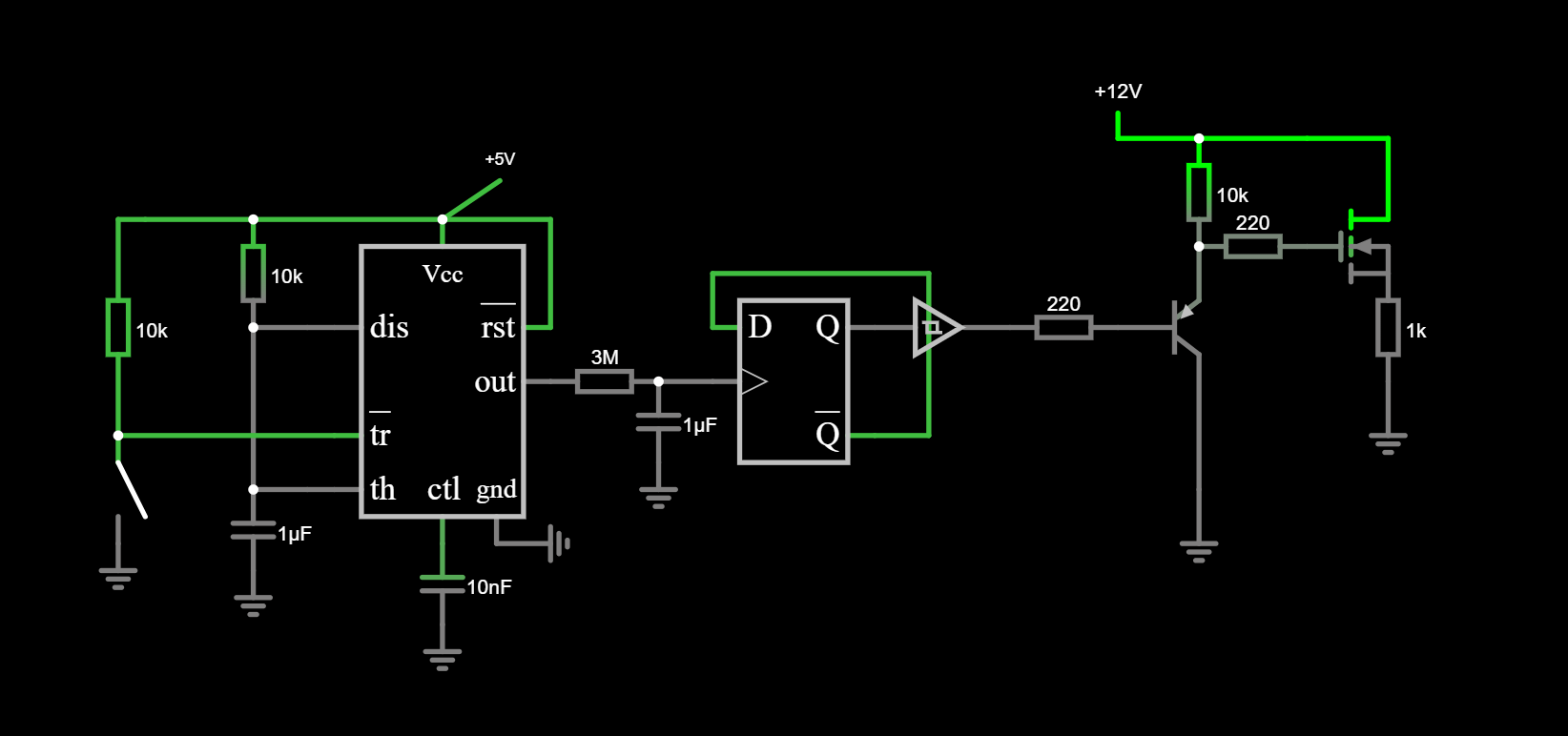

555 ile bu şekilde bir devre kurdum. Devre kabaca push butona 2.5-3 saniye basıldıktan sonra flip flop state'si değiştirerek mosfet üzerinden devrenin enerjisini değiştiriyorum.
Falstadda devreyi kurduğum zaman mosfet source hattı üzerindeki dirençte oluşan gerilim 3V civarında. Bir yerde bir hatam mı var yoksa falstad mı hata yapıyor çünkü ben oradan kabaca 12V'a yakın bir voltaj bekliyordum. Aşağıda falstad için notebook hali var. Bazı dirençler değişmiş olabilir sadece.

12V a yakın olmaz, çünkü MOSFET yükünü source tarafına bağlamışsın. Bu durumda bir MOSFET source follower oluşturmuş oluyorsun. Çıkış voltajı, MOSFET'in gate eşik voltajı neyse o kadar azalır 12V a göre. Mesela gate eşik voltajı 5V ise, çıkış voltajı en fazla 7V olur. Eğer sadece 3V varsa o zaman da MOSFET tam iletime geçmiyor.
Falstad'da dijital/analog karışık devreler ile ilgili ayrıntıları bilmiyorum, ama schmitt trigger çıkışının 12V ve 0 V arasında gidip gelmesini teyit etmek lazım.
IRLZ44N gibi logic level mosfet düşünüyordum. Aklım orada kalmış galiba. Bu işimi çözer mi yoksa röle tarzı başka bir yol mu aramalıyım?
Eğer schmitt çıkışındaki voltaj, Vgs den yükseğe çıkıyorsa, yükü drain tarafına alman sorunu çözer diye düşünüyorum.
Schmitt çıkışı standart 5V abi bu yüzden oraya müdahale edemiyorum. "Source follower" için ya voltaj yükseltecem ya da mosfet tipinden vazgeçip bir röle sistemi kurarım gibi duruyor. Voltaj yükseltemem bu yüzden roleye geçiş yapabilirim gibi ama bunun üzerinde biraz daha düşünmem lazım.
Yükü drain tarafına alınca simülasyonda sürekli yük üzerinde 12V görünüyor.
Onun sebebi schmitt çıkışının 0 - 12V değişimini sağlamaması.
Eğer aradaki PNP transistörü kaldırıp, lojik MOSFET gate'ini doğrudan schmitt çıkışına bağlarsan, schmitt de 0 - 5V sağlıyorsa devre çalışması lazım.
Yok abi bu şekilde yaptığımda da olmadı ya da ben beceremedim bilmiyorum. Mosfet + röle yaptığım zaman oluyor ama röle kullanmak istemiyorum.
Schmitt çıkışını 12V yapınca 10V civarı bir çıkış alabildim. Buradan biraz daha kurcalayayım teşekkürler.
