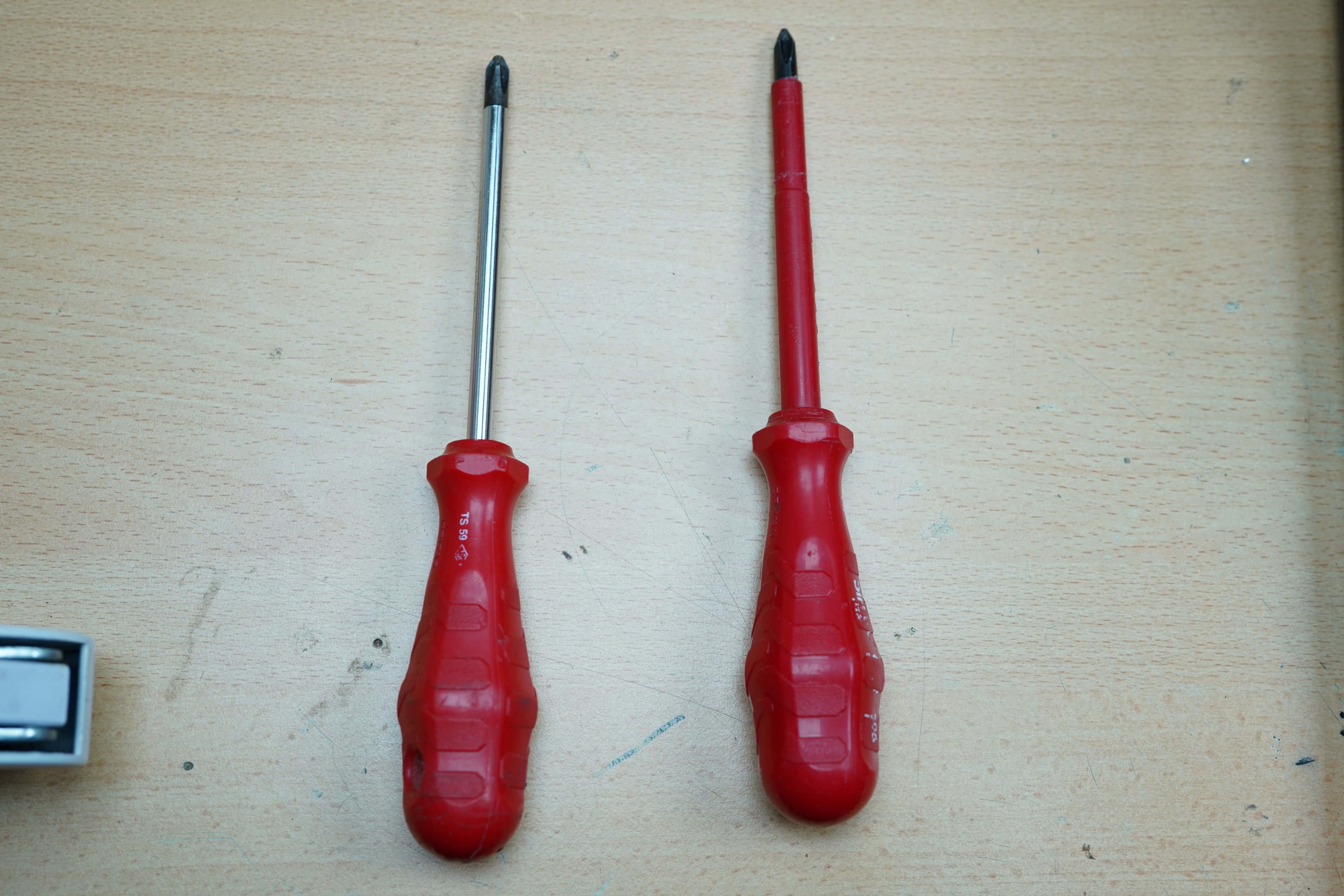

İyi haber sabah panoda çalışırken sağlam bir şekilde çarpıldım ama şükür bir şey olmadı.
Kötü haber. Panonun çalıştığım kısmında KAR olmadığı için bu konuya destek olamadım. :D
Olayıda açıklayayım da benim yaptığım hatayı yapmayın. İki kere düşünün bir kere müdahale edin.
Panoda bir tane şartelin değişmesi gerekiyordu. Fazın tarafının vidasını kontrol kalemi ile açmak istedim ama sıkan vatandaş sanırım şarjlı tornavida ile çok sağlam sıkmış. Gücüm yetmeyince kalın saplı yıldız tornavidamı aldım elime.
Bir yandaki ana sigortanın olduğu panoya yaslanarak kuvvet aldım. Avm içi sıcak olduğundan kısa kollu tişört var üstümde. Kollar çıplak. Sol kolum tamamen çıplak şekilde panoya yaslandım. Artık toprak bağlantısı çok sağlam şekilde tamam. :D
Sonra asıldım fazdaki vidaya. Adam öyle bir sıkmışki dönmüyor. İyice asılayım filan derken parmağım resimdeki gibi yıldız tornavidanın demir kısmına deyiverdi. Artık faz bağlantısıda tamamlanmış oldu.
O sıradaki şartellerde KAR da yok.
Başladım yıldızları saymaya. Panoda mıknatıs etkisimi yaptı nedir, yapıştı bana bırakmıyor. Ne hikmetse 2-3 saniye içinde fırlattı attı beni.
Arada gülüyorum filan ama siz ciddiye alın. Hala titriyorum mesaj yazarken.

Geçmiş olsun. Gerçekten ölümden dönmüşsün. Çarpıldığında elini çekemiyorsun. Bir şekilde beyninden de geçseydi elektrik akımı ne olurdu kim bilir.
Elektrik akımının bilinçle bir ilgisi yok. Çünkü bilincin vücut kimyası üzerine bir etkisi yok, yani iletkenlik bakımından. Muhtemelen artık dizlerin bağının çözüldüğü yerde düşerken panoyla temasın kesildi.
Kaynak makinesinden geçen akımla bile ölen insanlar var. Normalde kaynak makinesindeki voltaj insanı çarpmıyor. Ama sıcakta terli çalışırken, şase bağlantısını çıplak elle tutup kaynak maskesini açarken elektrodu yüzüne değdiren ve ölen insanlar olmuş .
Bir şeyler ters gittiğinde ne kadar ters gidebileceğini önceden kestirmek mümkün değil. Tavukların bedduası çok hızlı tutu.
Geçmiş Olsun Gökhan.Tüm tornavidalarının izoleli ,hiç değilse uçlarının değiştirildiği kısma kadar izoleli olması pekçok çarpılmayı önler.
Eskiden kalın tek damar kablonun plastiğini çıkarır çıplak tornavidaya takardık
Tekrar geçmiş olsun

Çok geçmiş olsun @Gokrtl . Elektriğin şakası olmaz. Ucuz yırtmışsın.
Aslında burada senin çıkarman gereken en önemli ders, mekanikçinin kullandığı tornavida ile elektrikçilik yapılmaması gerektiği.

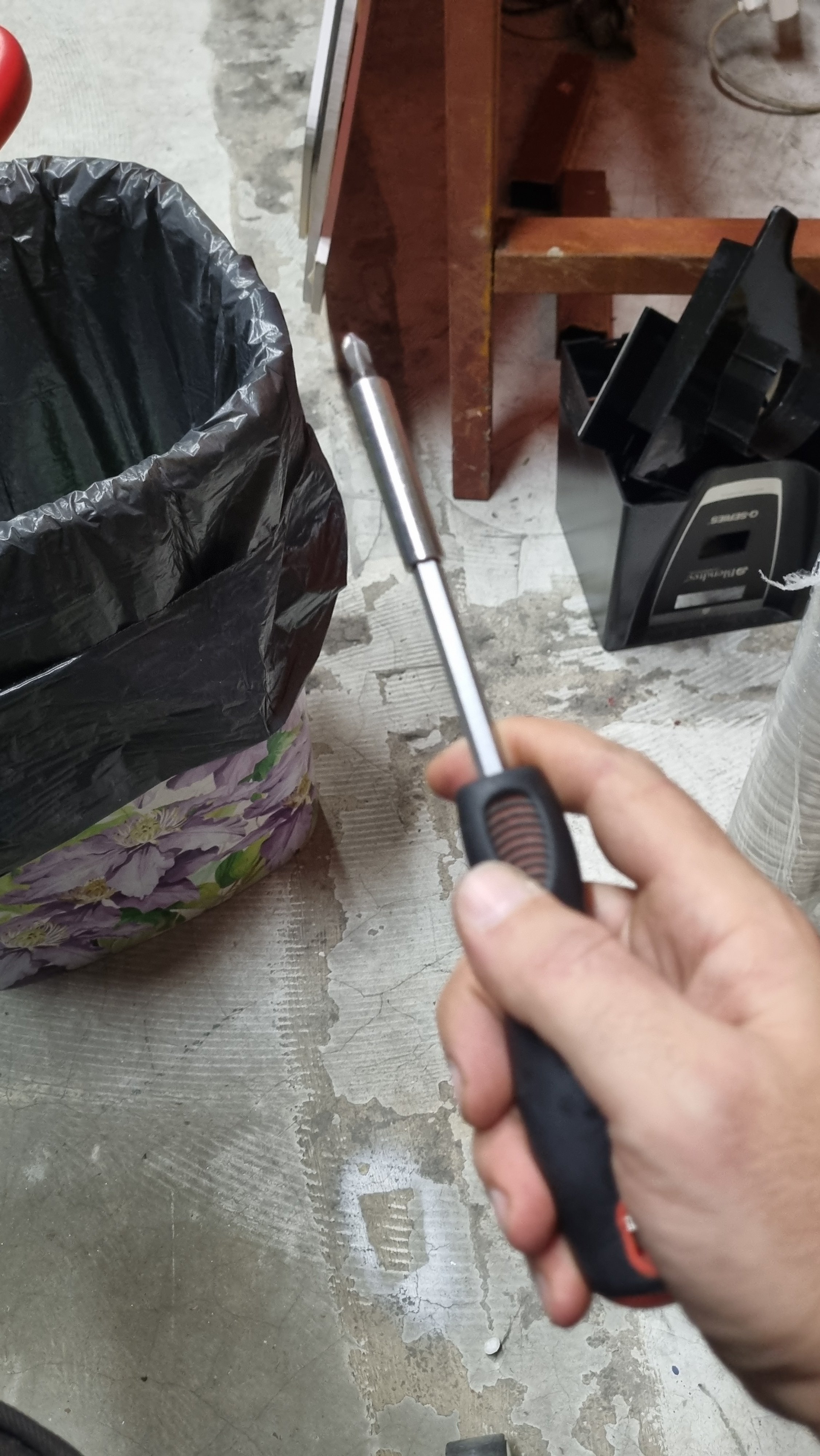

29006 eklentisine bak
Ben dersimi aldım da tornavidayı alamıyorum. Ödenek çıkmıyor. Böyle şeylerin alınması için patronun yanında çarpılmam lazım.
