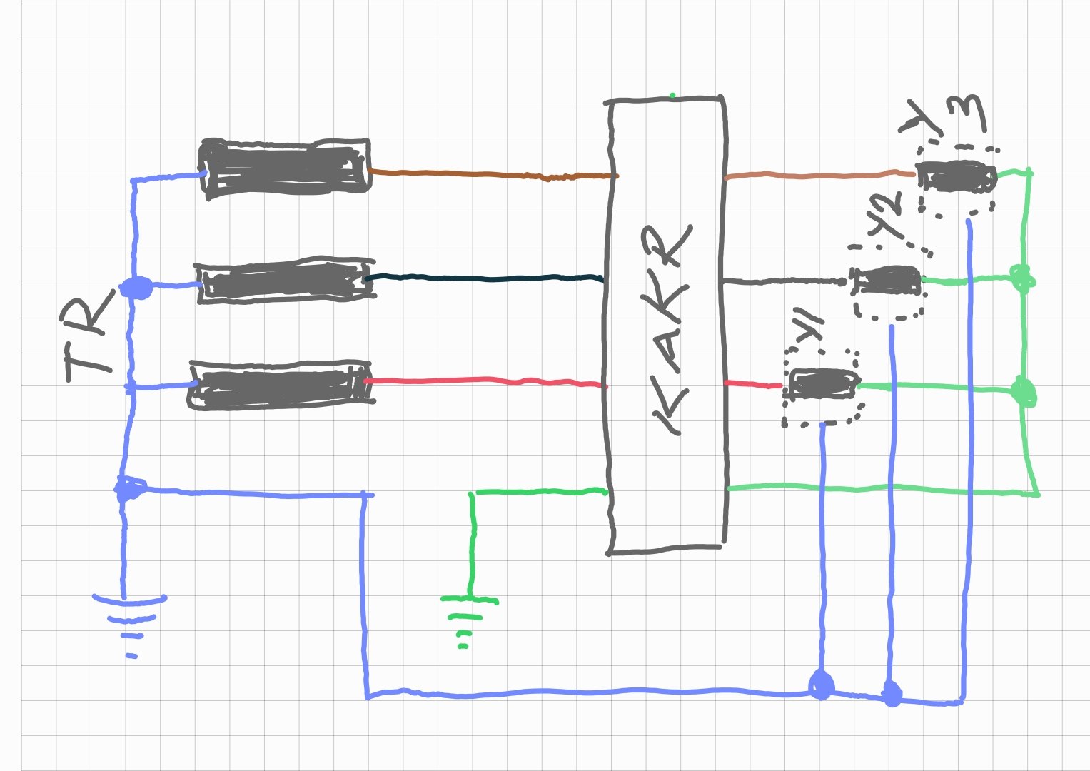

Herkese değerli yorumlarından dolayı teşekkürler. Elde ettiğim ölçümler ve yaptığım işlemleri sizinle paylaşacağım:
Önceki ölçümlerimde ki değerler yine devam ediyor. ölçüm değerleri genellikle hafta için öğleden sonra Nötr-Toprak arası 30-40V seviyelerine çıkıyor. Hafta sonları ve sabahları değerler genelde normal. Nötr-Toprak arası potansiyelin artmasıda kaçak akım rölesinin atmasına sebep oluyor gibi.
** Bir şüphe olarak binadaki başka bir dairenin cihazının veya hattının nötr-toprak hattında kaçak bir potansiyel oluşturması mümkün mü ?
** Bunu tespit etmek için, tek tek dairelerin kaçak akım rölelerini kapatıp ölçüm ile kaçak 30-40V potansiyelini takip ederek, sorunlu daireyi bulmam mümkün olur mu?
**Geçen süreçte kaçak akım rölemin atma periyotlarını takip ettim. 20.12.2025 Tarihi itibari ile "Siemens 5SV4344-0 40A 30mA Type AC" kaçak akım rölemi "Schneider Acti9, A-SI Tipi, 30 mA, 4-Kutup, 40A" kaçak akım rölesi ile değiştirdim.

normalde kaçak akım rölesi toprak-nötr arasındaki voltaj farkı ile ilgilenmez. hatta üzerinde toprak hattı bağlantısı olmadığı için bu voltajı bilme şansı da yok. kaçak akım rölesi faz üzerinden geçen akımın nötr üzerinden eşit miktarda dönmesini bekler. bu oluşmuyorsa koruma amaçlı atar.

1) Nötr Bina giriş bağlantı noktasında oluşacak bir direnç (klemens, bara, oksitlenme vs) Nötr hattında kaymaya sebep olabilir mi ?
2) Binadaki dairelerden birinde Nötr-PE hattı sıfırlama yapılmış olabilir mi ?

  • L1 - Nötr: 230V
  • L2 - Nötr: 230V
  • L3 - Nötr: 230V
  • L1 - Toprak: 195V
  • L2 - Toprak: 230V
  • L3 - Toprak: 260V
yukarıdaki değerler sizin aldığınız ölçümlere ait. bu ölçümler bağlamında faz-nötr gerilimleri gayet sağlıklı olduğundan nötr kaymasından bahsedilemez. faz-toprak değerlerine ise (şimdilik) bi açıklama getirmek pek mümkün değil.
aşağıdaki değerler benim senaryoma ait. faz-nötr gerilimlerine baktığımızda bi nötr gevşekliğinden ve kopukluğundan bahsetmek mümkün. faz-toprak gerilimleri de gayet iyi. tüm bunlara baktığımızda bilinçli veya bilinçsiz olarak nötr-toprak hattının değiştirilmesi daha olası geliyor.

sizin ölçümlerinizde nötrün hat empedansı çok düşük olduğu için faz gerilimleriniz 230V.
L2-PE geriliminiz normal, L1-PE ile L3-PE gerilimleriniz ise anormal. aynı fazların nötr gerilimleri kabul edilebilir olduğuna göre toprak direncinin fazlara göre değişmesini açıklayabilmeniz gerekir. bu bağlamda bahsettiğiniz gerilim düşümü düşüncenizi gerçekçi bulmuyorum.
nötr iletkeni ile toprak iletkeni değiştirilip nötr hattındaki gevşeklik-kopukluk giderilirse absürt N-PE potansiyeli de makul bi seviyeye inecektir.

Faz-Nötr arası değerlerin Normal olması, Nötr-PE arası değerleri dengesiz olması, problemin toprak hattından olabileceğini mi söylüyorsunuz ?
faz-nötr gerilimleri normal, faz-toprak gerilimleri anormal ise nötr-toprak gerilimi -ne olursa olsun- önceliğim olmazdı. daha önce de dediğim gibi nötr-toprak hatlarının değişmiş olabileceği kanaatindeyim.
"nötr-toprak hatlarının değişmiş" derken ne demek istediniz tam anlayamadım. Biraz detaylandırır mısınız?
Öncelikle vakit ayırdığınız için teşekkürler.
Çizimde anlatmak istediğiniz: Nötr-PE bağlantısı yanlış yapılmış. Nötr toprak gibi davranıyor mu?
sağlıklı bir sistemde Nötr trafodan gelip KAKR'ye girip sitemi tamamlamas gerekiyor. toprak ise KAKR'ye girmeden direkt tamamlaması gerekiyor. Çizimde Trafodan KAKR'ye gelen bir Nötr göremiyorum. Sarınım anlatmak istediğiniz problemde bu.
