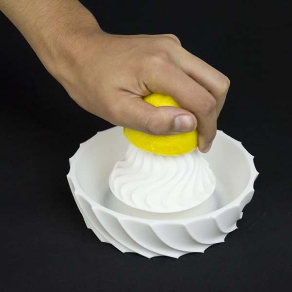

Tum sartlari sagliyor, malzeme ne acaba?
