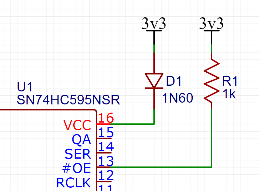

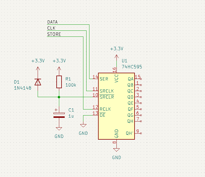

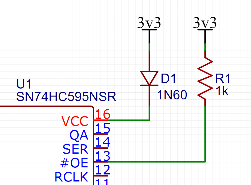

Tamam bağlantı böyle. Ama SRCLR yi de dirençle Vcc ye çek bari de usül yerine gelsin :)
Bu 4 sinyalli yapı, bu şekilde 1 GPIO kaybediyorsun. Ama kullanımı kolay.
Boot'tan sonraki süreç şu şekilde:
1) SER, SRCLK, RCLK output olarak tanımlıyorsun. OE yi daha ellemiyorsun.
1) SER ve SRCLK ile full 0 yazıyorsun ve bu veri soldaki flip floplara yazılıyor.
2) RCLK'da pozitif bir pals üretiyorsun, bu palsın yükselen kenarında veri sağdaki flip floplara yazılıyor.
3) OE yi output olarak tanımlıyorsun ve 0 yapıyorsun.
Artık bundan sonra OE ile işin yok, hep 0 da tutulacak o. Bundan sonraki işin SER, SRCLK ile veriyi yazmak, sonra da RCLK ile dışarı çıkmasını sağlamak.
Burada bir hata var mı?
