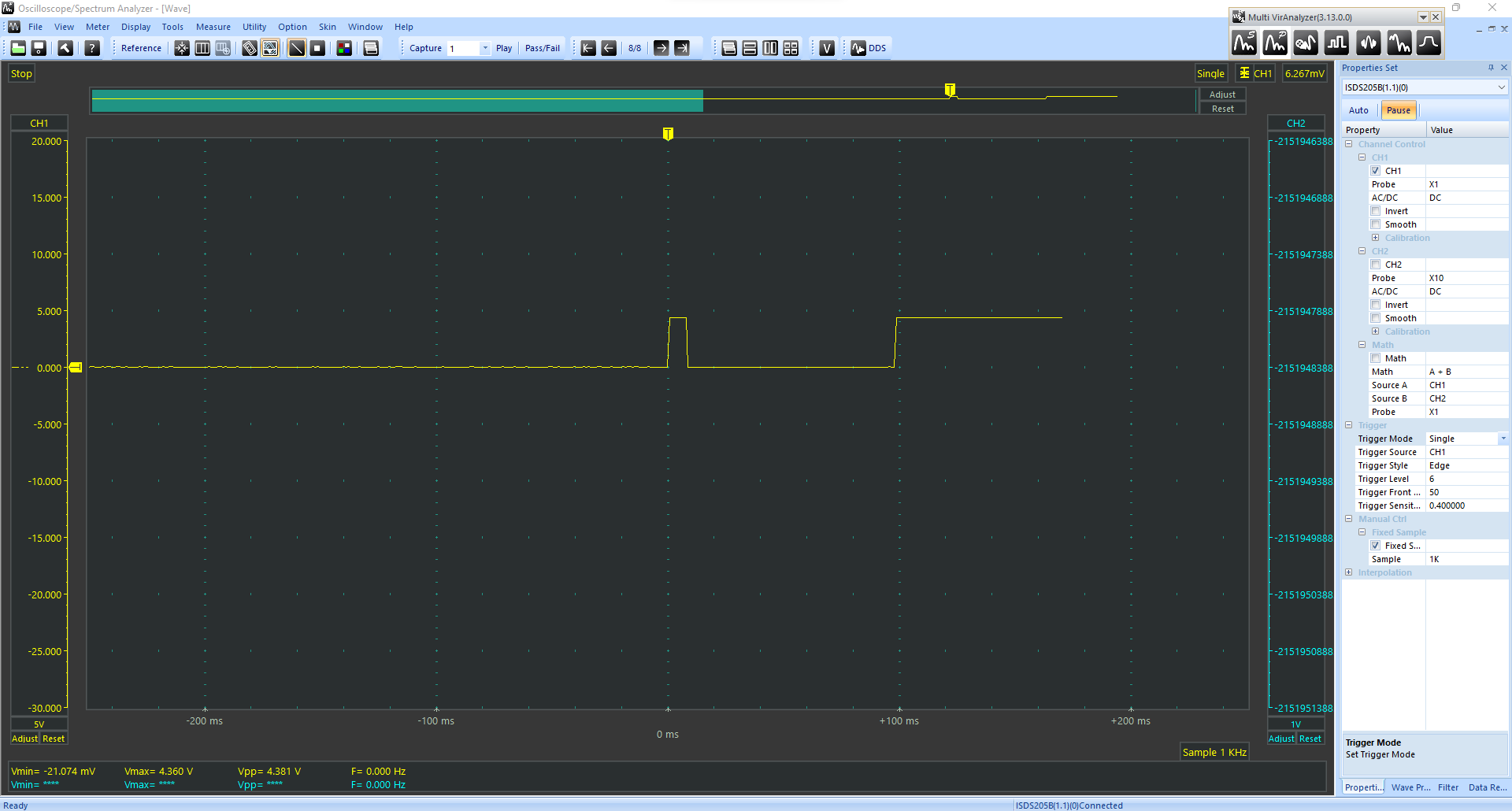

OE testi sonraki test, onda giriş sinyalleri de değişecek, pull down falan da gerekecek.
Şuanda 100k direnç, 1n4148 anot, ve 1uF + kutbunun birleştiği yere SRCLR yi bağladım. Aynı yerden osiloskop probunu bağladım.
İlk enerji verdiğimde bir şey yakalamadı. Sonra USB yi bir kaç sefer tak çıkar yaptım. Üçüncü takışım da Şu görüntüyü yakaladı.
Tamam olması gereken de bu sinyal. Şimdi hiçbirşey yapmayan bir program yükle arduino'ya. Sonra da tekrar enerji ver ve çıkışlara bakalım. Her çıkışın 0 kalması lazım. Defalarca dene, her zaman açılıştan sonra 0 olması lazım.
Abi boş skech yükledim nanoya. Sonra bir çıkışa osiloskopu bağlayıp verdim ceyranı.
8 tane ledin hepsi yandı. Benim osiloskop bağladığım çıkıştan da aldığım sinyal şöyle:
SRCLK ve RCLK şaseye bağla ve tekrar dene. Belki clock girişleri belirsiz bir değerde oluyor ilk açılışta.
Hmm tamam sorun anlaşıldı. SRCLR sadece ilk seviyedeki flip flopları resetliyor (soldakileri). Sağdakiler hala bir önceki değeri muhafaza ediyor. Evet bu durumda SRCLR ile power on reset yapamıyoruz. Gene OE kullanılacak.
