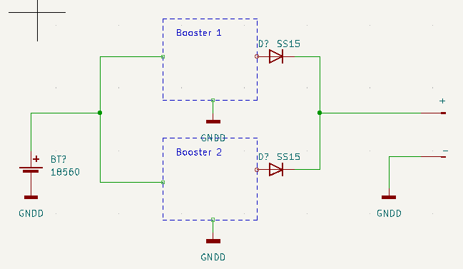

Pilden yükseltici devrelere giden kabloların en az 0.75 mm2 olması koşuluyla (piyasada kolayca bulunabilen bakır "kordon" kablo - devre giriş direnci yüzünden osilasyona girmesin diye) 2 tane devreyi paralel çalıştırmayı deneyin.

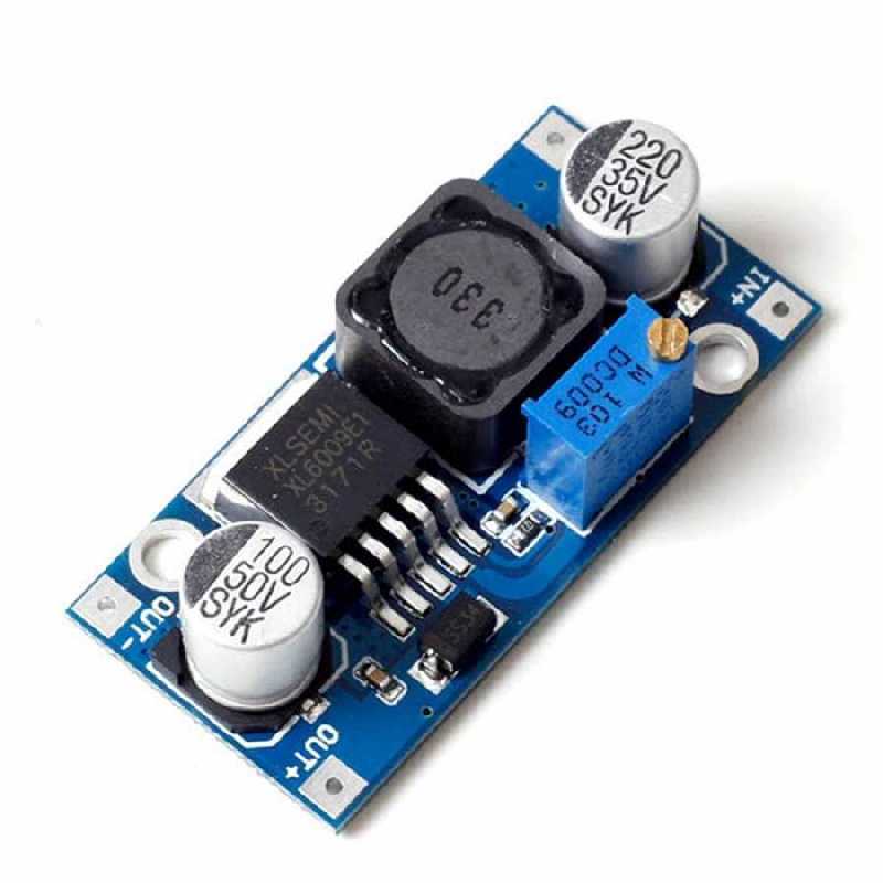

XL6009 booster devreyi deneyin. Kullandığınız devrenin akımı yetmeyebilir. .

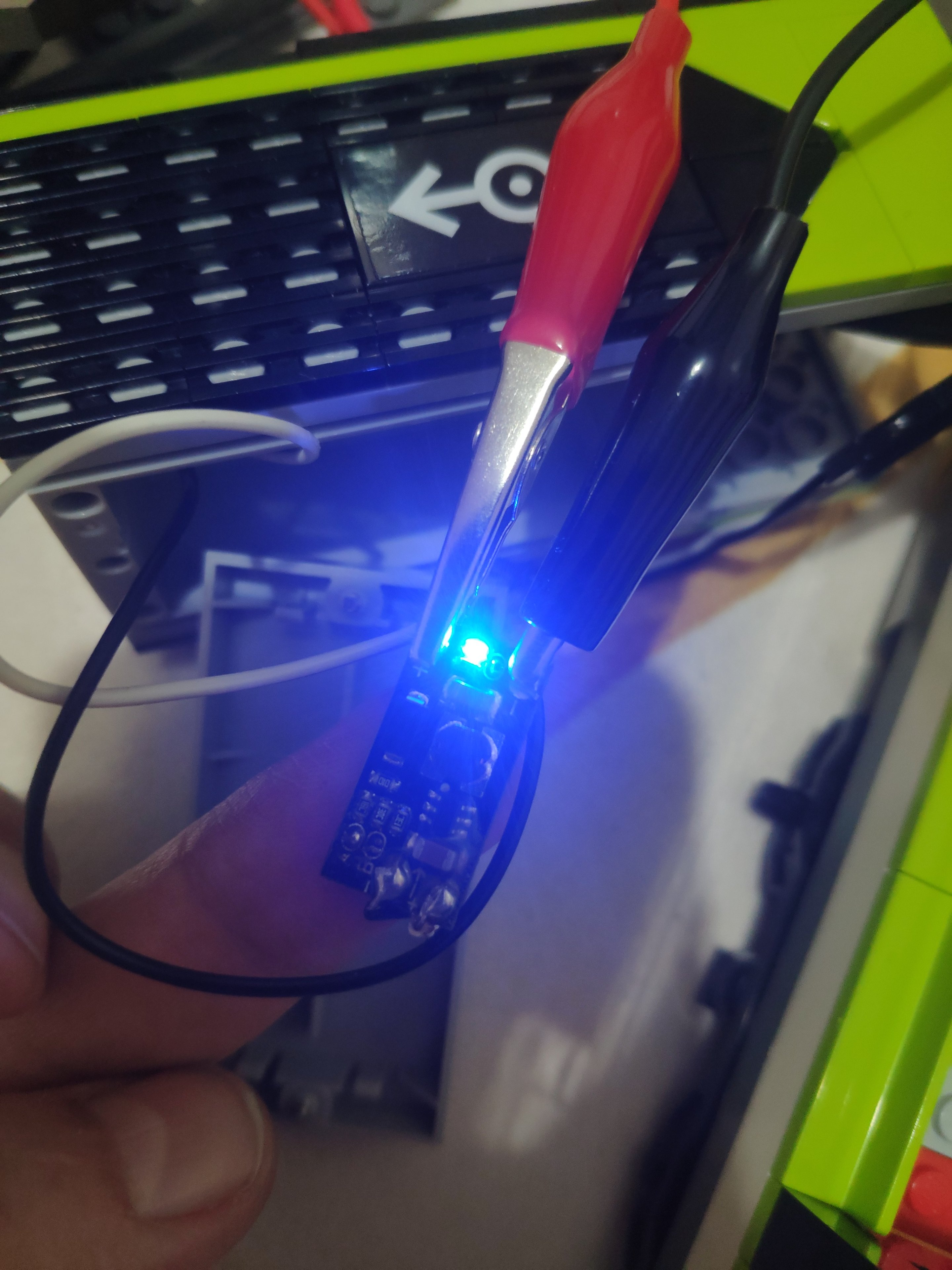

@birisim elimdeki yükseltici minidc 12v yükseltici m0dül SX1308(1.2mhz 2a sanırım ama 9v ta sanırım 0.45a verebiliyor max)...üzerinde jumperlar var kısa devre yaptırmana göre 5-9-12 v verebiliyor. akım değerlerini sanırım multimetreyi pozitif kutba seri bağlayarak ölçebilirim dimi?

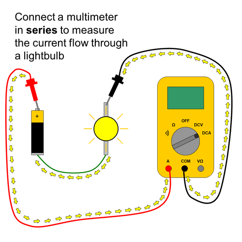

Resimdeki pilin +çıkışı yerine yükselticinin +çıkışını multimetrenin 10A girişine, multimetrede COM çıkışını ise trenin pozitif beslenmesine bağlayın.
Eğer modülün güçü yetersiz olduğu tespit edilirse, ve elinizde aynı modülün ikincisi varsa onların diyotlarla paralel bağlantısını deneyebiliriz.Aksi halde daha güçlü modül bulmanız gerekecek.

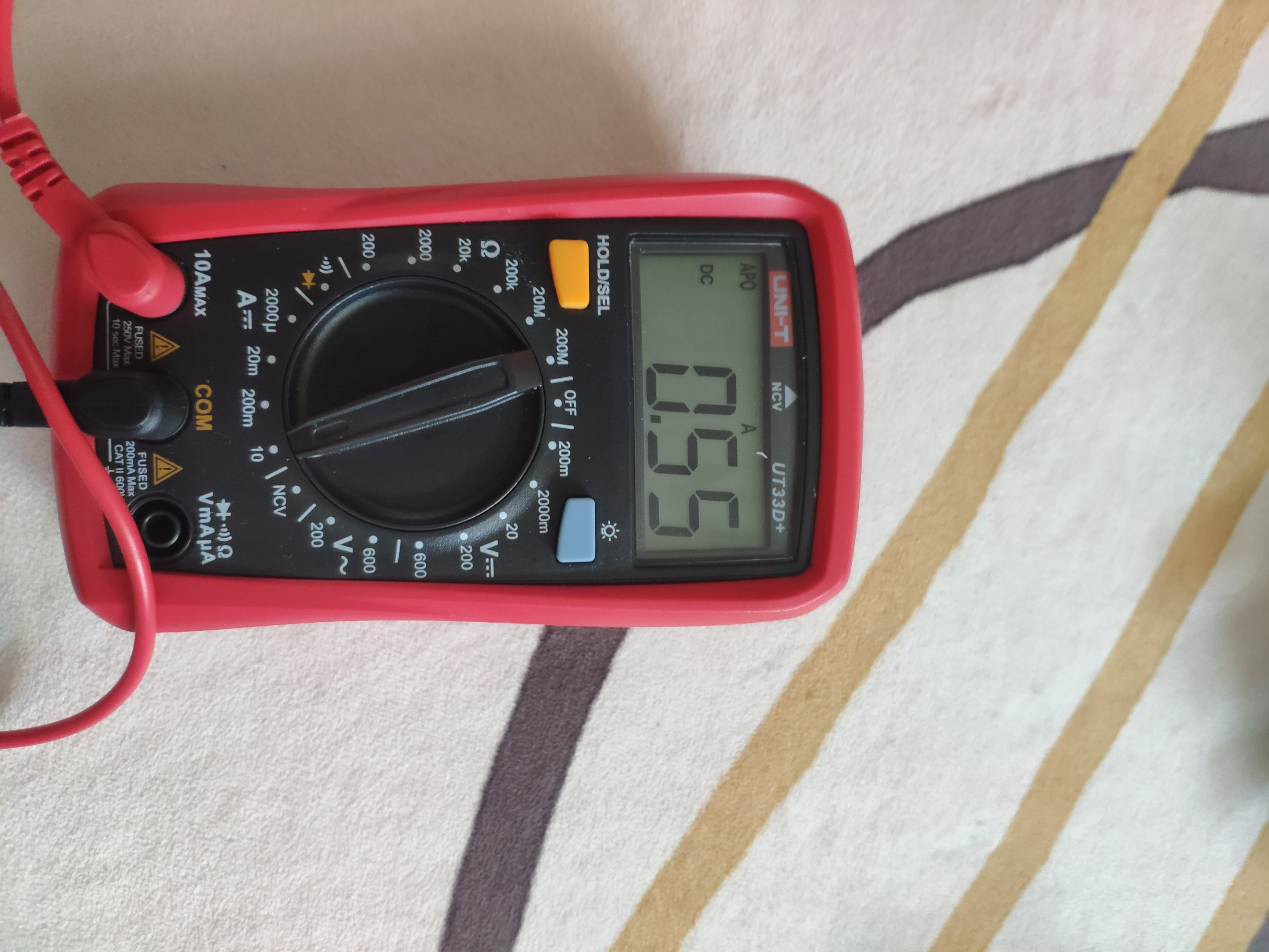

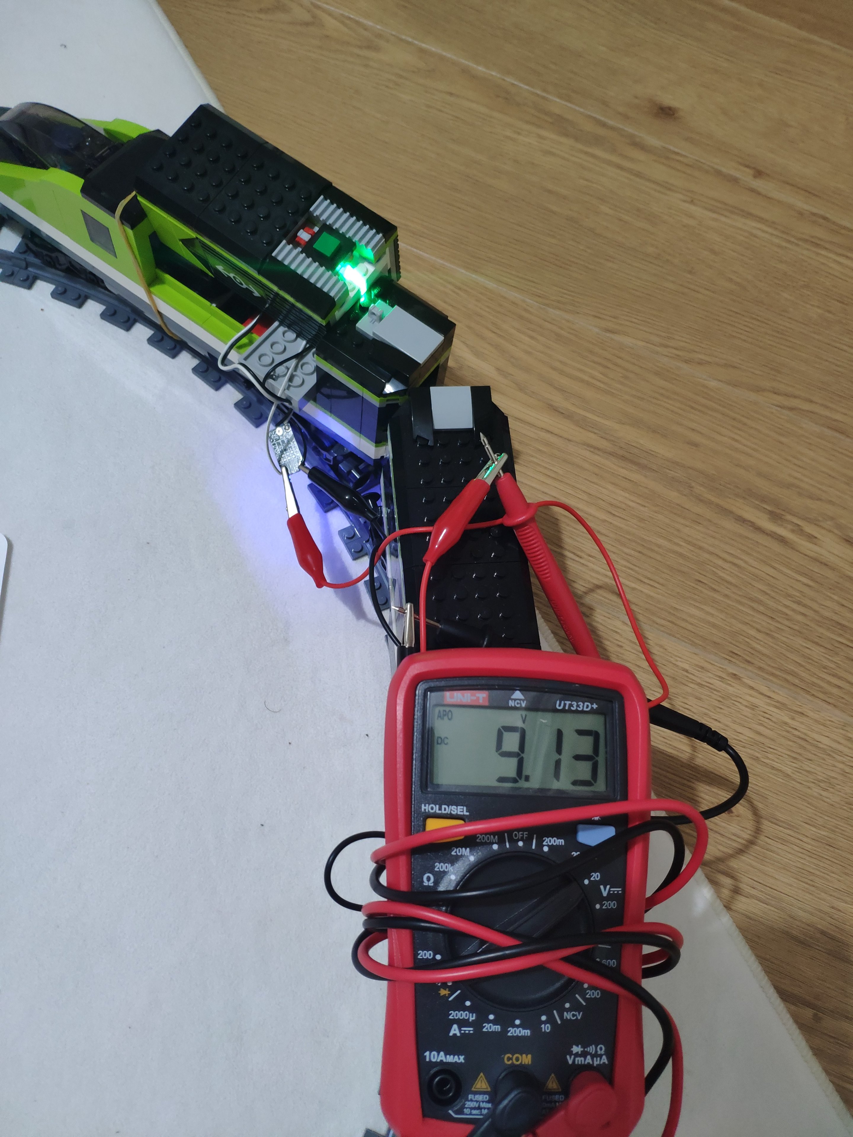

Şimdi amper ölçümlerini yaptım booster boşta 0.1 amper çekiyor tren yükte 0.67-72 amper çekiyor buma göre ne yapmam gerekiyor.. Bu ölçüm motor raylara temas etmiyor iken 5sn sonra boşta 0.4 e kadar düşüyor... Zaten o sırada booster hep 9.1 i veriyor ne zamanki amper artıyor voltajlar düşüyor...

670mA pilden çekilen mi yoksa 9V tarafında motorun çektiği mi?
Pilden çekilen ise durum kritik. Motorun/legonun çektiği ise o modül o akımı veremez
Motorun başlangıç akımı daha fazla olur, hıza ulaşınca akım düşer. Bu normal.
Anlaşılan yükseltici modülün güçü yetmiyor. Fide'nin bahsettiği modülü deneyebilirsiniz.
Hocam ben ampermetreyi pil artısı ile booster artısı arasına baplafım yani pilden çekilen amper bu... Akşam vaktim olırsa booster ile motor arasına bağlayacağım birde öyle debeyeceğim... Peki 2 boosterı paralel bağlasam 0.8 amper alabilirmiyim
Elinizde ikinci booster varsa olabilir ama alacaksanız XL6009 alın.
Muhtemelen 670mA motorun maksimum akımı değil çünkü voltaj çökmeye başlıyor. Motor daha fazla akım istiyor ama booster 670mA civarında verebiliyor diye düşünüyorum
