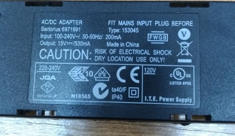

Herkese merhaba. 15V'luk AC/DC adaptörten çıkış voltajı alamıyorum. Bunun üzerine bende adaptörü söktüm. İlgili fotoğrafları aşağıda paylaştım. Giriş kısmında dirence benzeyen birşey var. Zaten pcb üzerinde R11 yazıyor bu kompenent için. Yanlız direnç ölçümünde hiçbir değer göstermiyor. Bunun direnç tipi sigorta olduğunu düşündüm. Kısa devre modunda ölçüm yaptım ama hiçbir tepki vermedi. Ne ses çıktı nede ekranda bir değer gösterdi. Bende bozuk olduğu düşünerek söktüm yenisini alırım diye. Üzerinde 254 - 4 ve 10R %5 yazılı. Fakat bu yazanlardan birşey anlamadım.Size de bir danışmak istedim. Hem pcb'nin hem de sigorta olduğunu düşündüğüm parçanın fotoğraflarını aşağıda paylaştım. Ayrıca pcb'deki kompenentlerden bulabildiklerimin datasheet dosyalrını da paylaştım.
Ayrıca pcb'nin altında TH 2167.1 diye 8 bacaklı bir komponent var. Arayınca aliexpresste çıkıyor ama ne olduğuna dair birşey çıkmıyor. O komponent nedir bilen var mı acaba?

Bu sigorta girişte olduğu için üzerinden 220V geçer diye düşünüyorum. Üzerinde 10R yazdığına göre 10 ohm direnç değeri var. 220V/10 Ohm = 22A yapıyor ki bu saçma olur gibime geliyor. O yüzden başka türlü hesaplamak gerekiyor galiba. Yukarıda 9. mesajda bulduğum benzerinin özelliklerinde 2.5W yazıyor. Üzerinden 220V geçiyor desek, 2.5 / 220 = 0.01A = 10mA yapar. Bu da çok küçük sanki . Kafam iyice karıştı :)
10 Ohm dan birşey çıkarman zor. Etiket değerinden 500ma olabilir diye düşünüyorum. En Fazla 1A
200mA deneyebilirsin. 100-240 giriş gerilimi verilmiş. 200mA akımı 100V da çekiyordur. 220vile daha az çeker. Ancak ilk çalışma anında fazla akım çektiği için 200mA sigorta atabilir. Sigorta standartlarını da bilmiyorum. 300-500 bir şeyler deneyebilrisin.
Standart bir çok smps de 350 ma lik sigorta gördüm.
Bu sigorta arkasında kısa devre durumunda koruma yapacaktır.
350 - 500 ma civari sigorta koyabilirsiniz.
