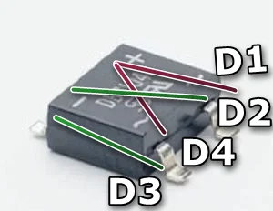

Köprü diyotu Taktığınız yerde ölçebilirsiniz. Multimetre > diyot konumunda ölçün.
Ölçüm değerini buraya yazabilirsiniz.
AC +
AC -
Diğer bacak
AC +
AC -
Ölçümlerde (-) prob diyotun artı ucuna (+) prob diyotun eksi ucuna gelecek şekilde ölçtüm. Hepsi 0.5 çıktı. Probları ters çevirince OL çıktı. Sorun yok gibi sanki köprü diyotta. Ayrıca köprü diyotun artı ve eksi uçlarını her iki konumda da ölçtüm birinde OL, birinde 0,9 değerini gördüm. Bu son ölçümü köprü diyotu söküp yaptım, çünkü kartta ölçünce 0,5 çıkıyor. Normalde o değerin çift diyot değeri olması gerekir diye biliyorum. Çıkartıp ölçünce 0,9 gibi bir değer gördüm.

Belki temas problemi vardır diye köprü diyotu söktüm. Sökerken diyotun (-) bacağı küçük bir parçayla birlikte geldi. Bu ya lehim artığı yada aşağıdaki fotoda görülebileceği karttaki pad. Bundan tam emin değilim. Belki padda önceden de problem vardı, yada ben sökerken yerinden çıktı şimdi sizce benim bu pade diyotu lehimlemeden önce bir işlem yapmam gerekiyor mu? Yoksa üzerine biraz lehim bırakıp sonra diyotu yerleştirsem olur mu?

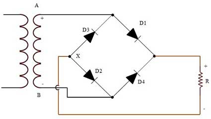

' resimle köprü diyot ölçümünü açıklayayım.
Kırmızı renk çizgilerde;
multimetre > diyot konumunda, AC girişlerde, D1 ve D4 Anota kırmızı prob, katota siyah prob, Ölçüm değeri 5XX mV şeklinde problar ters çevrilip ölçümde değer okunmayacak.
Yeşil çizgilerde;
Siyah prob AC girişlerde, kırmızı prob - de, D2 ve D3 arası ölçüm değeri 5XX mV gibi bir değer okunacak, problar ters çevrilince değer okunmayacak.
Yazılanların aksi bir değer okunuyorsa köprü diyotta bir veya bir kaç diyot arızalanmıştır.

Benim yaptığımlarım yanlış tip bir ölçüm mü olmuş? Ölçüm yaparken kullandığım metodu biryerde görmüştüm. Sizinkiyle benimki farklı değerler mi ölçüyor. Biraz kafam karıştı da. Eğer benimkiler yanlışsa yeniden ölçeyim.
Şimdi hurda kart üzerinde deneme yaparken yine bu pcb'deki pad'in kopması problemi karşılaştım. Padi koparan lehim emme teli, yalnız ben mi yanlış birşey yapıyorum yoksa lehim emme telinin kalitesizliğinden mi tam emein değilim. Proskit marka kullanıyorum. Lemim emme teli bazen pcbye yapışıp kalıyor. Bazı durumlarda da pad ile birlikte geliyor. Biraz pratikle bu olayı çözmem lazım. Yoksa böyle başıma bir sürü sorun çıkartırım.
sorun havya gücü.
Havyanın güçlü ve ısı regülasyonlu olması lazım, yoksa özellikle geniş bakır yüzeylere bağlı olan padleri iyi ısıtamaz, emme teli de oraya yapışır ve koparırsın. Bir de pad temizleme yaparken sıcaklığı biraz daha yüksek seçmek gerekiyor, mesela 350 ℃. Böylece çabuk erir ve lehim emme telini gezdirerek padleri temizleyebilirsin.
