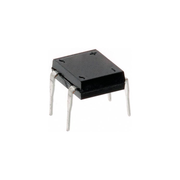

acaba 0.5A köprü diyot alsam nasıl olur. takılı olan 0.8A ama ben zaten 0.5A sigorta takacam, zaten bundan fazla akım geçmiyecek. Bu DF10M köprü diyotu oraya uydurmak bira sıkıntı olacak gibi. Yanlız bu 0.5A olanlar 600V muş. Benimki 800V. Gelecek olan voltaj 220V falan olacak olsada bunlar boi yere 800V koymamışlardır. Sizce böyle birşey taksam sorun olur mu?
voltaj 220 değil 310-320 civarı. ama 600'de olur yerine sorun olmaz.
sen her zaman yüksek akım değeri olanı takmaya çalış.
O şekilde biraz zor olcak gibi. direk bacaklar temas etmesede ben bacaklarla padleri lehim yluyla birleştirsem sorun olur mu ki?
hiçbir sorun olmaz sadece kendi yoluna temas etsin ama başka birşeyin bacağına kaplaması soyulmuş yoluna dokunmasın bacaklar metal gövde varsa temas etmesin.
lehimle veya biraz tel parçasıyla gittiği yola birleştirmek sorun yaratmaz
