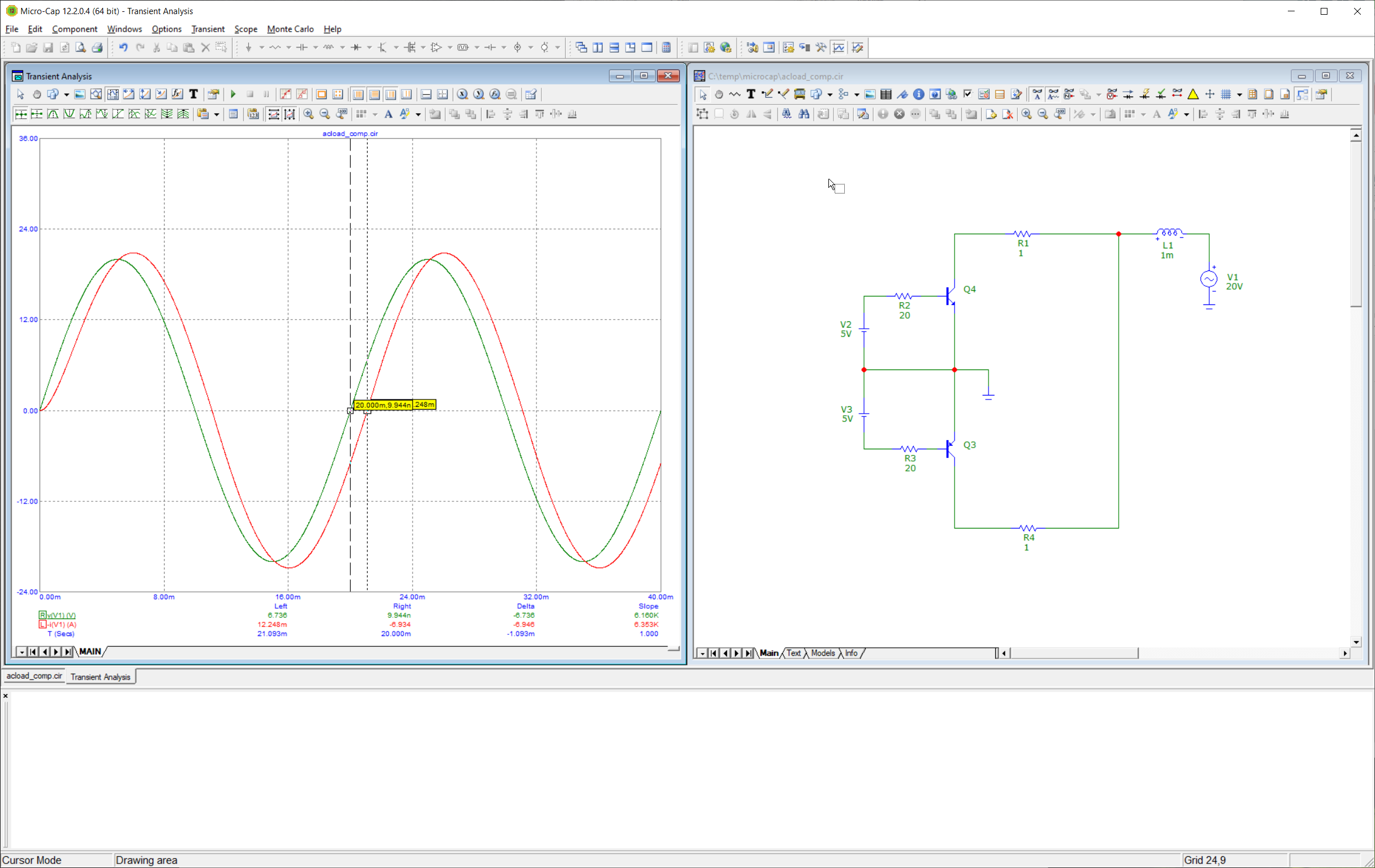

Bobinsiz davranış saf rezistif.
Bobin bağlayınca neredeyse 20 derece faz farkı oluşuyor, yani davranış rezistif olmaktan kabul edilemeyecek kadar uzaklaşıyor

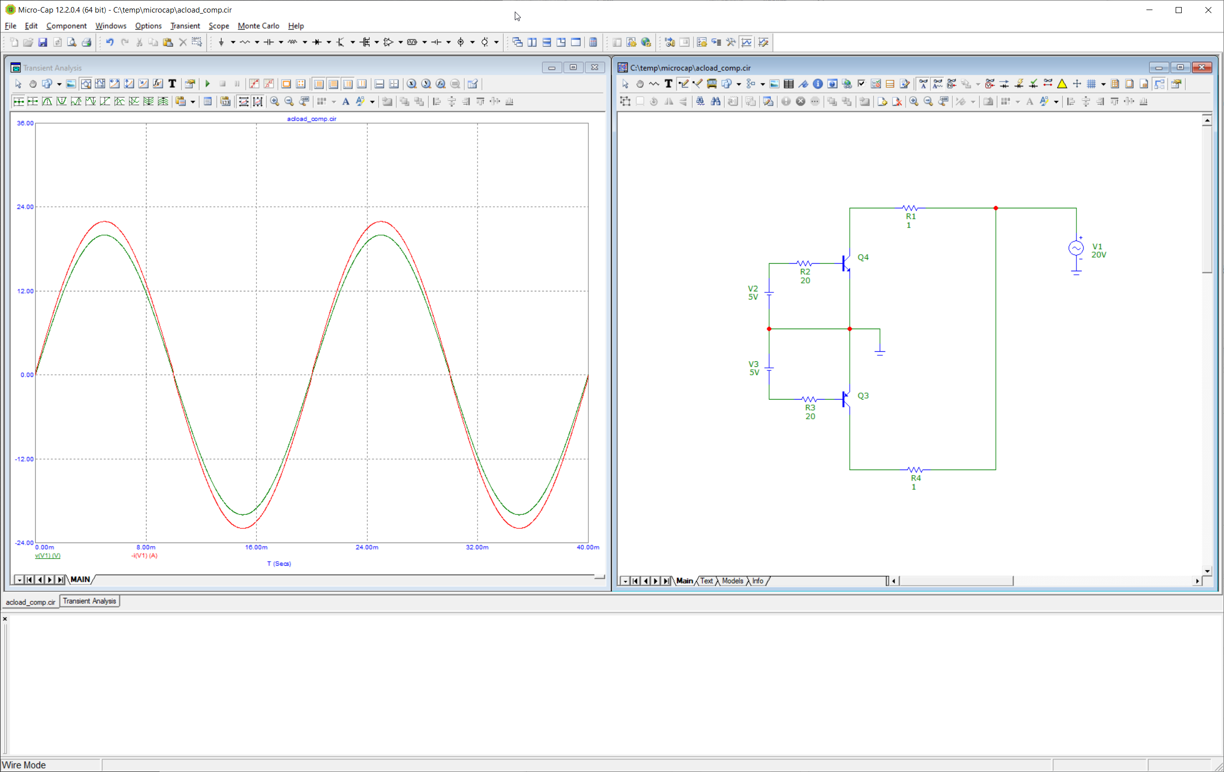

Transistorlu yapida gecis distorsiyonu transistorun opamp ile surulmesi ile asilir.
opamp ile sürüp, geçiş distorsiyonunu elimine eden bir fonksiyon kullanmak gerekir herhalde. Ama ilk aşamada bu geçiş distorsiyonu ile çalışır hale getirmekte fayda var. Tabi devre bu kadar basit olmayacak. Transistörler darlington sürülecek. Akım feedback olacak.
İki Nmos u sourceları birbirine doğru bakacak şekilde bağlarak yapılabilme ihtimali var. Ancak değişen DS voltajı altında op mode u kontrol etmek gerekir, ayrıca klasik dc source yapar gibi sabit akım referansı girmek yerine şebeke ile senkron bir referans oluşturmak gerekir. Aksi durumda yapılan yük R gibi çalışmaz. Ancak burada DS voltajları yüksek iken akım altında SOA da kalacak mos bulmak ayrı bir challenge.
Bir şema çizebilir misin? Ben de biraz baktım benim MOSFET simulasyonu niye çalışmıyor diye, "body effect" denen bir olay nedeniyle gate eşik voltajı oynuyormuş DS voltajı oynarsa. Bunu kompanze etmek için başlı başına bir devre gerekir herhalde. Onun da kendi lineerlik hataları olacak ve distorsiyon yaratacak.
Yok opamp feedback yoluyla bozuklugu yok edecek zaten. Ozel bir transfer fonksiyonuna ihtiyac yok.
Power JFET de kullanabilirsin.
Body Effect olusmasi icin substrate bacaginin 4. bacak olarak disa cikmis olmasi lazim.
Hmm senin kafandaki feedback herhalde şöyle: voltaj referansı bir AC dalga şekli olacak ve bu şebeke ile senkronize edilmiş olacak. opamp de bu referansa göre regüle edecek.
Ben DC voltaj referansı düşünmüştüm ve yük akımının RMS değeri üzerinden regülasyon yaptıracaktım. Ama tabi böyle yapınca regülasyon gecikmesi baya fazla olacak.
Normal opampli ve transistorlu yapida opampin + ucuna DC referans veriyorduk. Bunda ise kollektordeki AC sinyali gerilim bolucu ile opampa ref olarak girecegiz.
