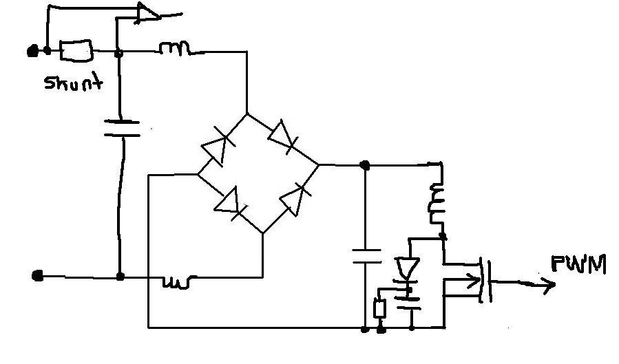

AC elektronik yük tasarımı alternatifleri
PFC devresi nasıl işimize yarayacak anlamadım :bilmem3:
Hocam mesela, diyot ile doğrultup DC yük taksak bir sürü sıkıntı çıkacak, tartışıldı eledik diyelim. DC ile doğrultup direnç taksam da diyotların forward voltajından gelecek olan harmonikler var bunu da eleyelim. PFC nin amacı zaten şebeke ile bağlantımızı saf rezistif yük gibi davrandırmak, power factoru 1 e yakın, TDH si düşük olacak şekilde şebekeden enerji alabilmemizi sağlıyor, yani şöyle ki siz PFC si olan ve total sistem verimi %100 olan bir smps i(PFC nin de çalışma aralığı denk geldiğini düşünerek) 100W da çalıştırdığınızda girişten 100W+ufak bir Q çekilmesi lazım. Dolayısı ile şebeke tarafından bakıldığında aa bu bir R yük diyebiliriz, sizin amacınız da zaten UPS test etmek ise emin olun onun çıkışı zaten o kadar temiz değildir :D Burada güzel nokta şu kendiniz PFC tasarlasanız single phase için mesela 400V luk yük gerekebilirdi ama single phase/12V smps aldınız PFC li diyelim, elinizdeki yükü kullanırsınız. Belki ben isteğinizi yanlış anladım ama, amaç R gibi yük çekmek ise bunu sağlayacağını düşünüyorum.
Güzel bir ürüne benziyor hayırlı olsun, DC modda da verebildiği gerilim güzel. İnceleme paylaşabilme şansınız olursa çok güzel olur.

Onlarca AC kaynak testi yapmış biri olarak istenen şeyin ne kadar gerekli olduğu tartışması doğdu içimde.
Ne kadar çözünürlük gerekiyor önemli olan ilk soru bu. 0.01A yüklemek mi isteniyor bence hayır.
Hocam, 220Vac için konuşuyorum.
10 tane 10A - 22ohm direnç yapar 200-300TL
9 tane 1A - 220R direnç yapar taş çatlasın 100TL
9 tane de 0.1A - 2.2k direnç yapar, 3-5 taş direnç paralel bağlayarak olur.
9 tane de madem istediniz 0.01A'lik yükü paralel bağlayın. Güzel de bir fan bağlayın mis.
Toplam dirençler 4-5kTL tutsun.
123.12A mi çekeceksiniz, yavaş çalışan bir PID bile iş görür. Şimdi burada neden PID lazım oldu diyenler için dirençler ısındıkça direnç değerleri değişecektir onu tolere etmek için ama emin olun ona bile ihtiyaç duymayacaksınız.
Sonra triak ile ateşleyin gitsin. Hem sorunsuz ömürlük cihazınız olur hem de iyi ki bunu kullanıyorum dersiniz.
Çok AC elektronik kaynak kullandım, bu işin kralı bunu çift yönlü şebekeye de aktarabilenlerdir. Amma velakin geçenlerde konuştuğumuz gibi milyon dolar ve ev için gereksiz masraf. Elimde 100-200kW şebekeye aktarabilecek cihazlar olmasına rağmen ben hep direnç yükünü tercih ederdim. Niye çünkü anlık tepkileri vs. çok tepkisel ve güzeldi.
Yukarıda anlattığım sistem taş çatlasın kutusu dahil güzel bir PCB ile 10-15 bin TL'ye çıkar.
Yok illa elektronik AC yük yapıcam derseniz işini biraz karmaşık çünkü frekans her zaman 50Hz olmayabilir 10Hz de 100Hz de yüklemek istersiniz. Bunun için de yol arkadaşların da bahsettiği çift yönlü inverter yapılarından geçer ki bence hala gereksiz.

Böyle çok kolay olur hatta bununla ucuz kullanışlı variak bile olur sistem basit , ac dc ye çevilip mosfet ile anahtarlamalı bir direnç oluşturuyor , eğer frekans 100kz ve üzeri olursa tadından yenmez.
    32.8 KB · Görüntüleme: 79
Hocam oraya pwm i verirseniz enerjiyi nerede harcayacaksınız indüktörün L sinde mi, snubber da mı sanki bir direnç eksiğiniz var gibi. Konuda isteneni sağlaması için bu yapının ac taraftan feedback alıp power factoru ayarlaması gerekir ayrıca diye düşünüyorum
@clc bobin sadece aşırı gürültüyü önlemek için o direçler diyot vs yeterli olur frekans yüksek olacak , ac taraftan shunt ve basit opamp ile yeterli veri alınabilir diye düşünüyorum
Bu ana hatlarıyla bir fikir sadece ,devre değiştirilebilir yada ana fikir üzerine farklı bir devre tasarlanabilir.
Güç yolu üzerinde lossy komponent yok ama şu anda
27276 eklentisine bak
Az daha karmaşık çizseydiniz hocam.
@clc arkadaşın yaptığı köprü doğrultucudan sonra oluşturulan gerilimi boost edip, orada küçücük çizilen direnç üzerinde harcamak. Aslında devre bildiğimiz köprü doğrultuculu PFC devresinden başka bir şey değil. Ama neden bu denli karmaşık çizildiğini anlayamadım :)
Kapasite değerlerini falan bilmediğimden PFC dedim, yoksa köprüden sonraki kapasite büyükse bildiğiniz boost devresi olur ki o da girişten sinüs akım çekmez.
Mosfetle anahtarlamalı bir direnç nasıl oluşuyor tam anlamadım. Varyak demek AC<->AC dönüşümü yapmak demek, o devreden de onu elde etmek imkansız...
Typical-single-phase-boost-PFC-rectifier-implementation-employing-the-input-current.png
@DeveliAhmet yazana kadar ben o diyotlu kısmı snubber sandım, neden RCD gibi bir snubber var diyodum içimden :D, açıklama için teşekkürler, @taydin ın içine pfc işi sinmedi gibi. @devreci kusura bakmayın anlamamışım
Ben başından beri direnç diyorum direnç :)
Mesele turşu suyu limondan mı yapılır sirkeden mi sorunsalına döndü...
Pfc değil , girişe 220v un bir kanalı bağlanıyor iki birden değil :D
Yük mosfete ve diyottan sonraki dirence binecek fakat büyük bir ısı değil bu . Full birdge yapı kurulursa sadece bobin yeterli olur ve hiç ısı uretmez, bobin direnç görevi görür böyle de yapılabılir. Benim çizimim fikir verme amaçlı. Kondansatör doldur boşalt bir yöntem de olur.
Buradaki kondasatörler küçük değerde filitre amaçlı . Gayette güzel çalışcak bir devre bok atma @DeveliAhmet :D sadece dirençle nasıl ayarlı kontollu yük yapıyorsun bi devre çiz de görelim.
PFC işini anlamadım o yüzden sıcak bakmıyorum :) Yani bir şekilde kendini devreye direnç gibi gösteriyordur, Ama tam olarak fiziksel direncin yarattığı etkiyi yaratmasını istiyorum. Hani bu şuna benzer. seri RLC devresi var elinde. Rezonans frekansında sürüyorsun ve diyorsun ki "bu saf rezistiftir, bu şekilde kullan". Ama frekans çok hafif kaydı mı rezistif olmaktan çıkıyor. Endüktör her tarafa manyetik alan yayıyor. Yani RLC yi rezistif kullanabilmek için bazı varsayımlar yapılması ve bazı garantilerin temin edilmesi gerekiyor. Ama bir DİRENCİ rezistif kullanabilmek için neredeyse hiçbir varsayım gerekmiyor.
PWM ise benim işimi görmesede, iş göreceği durumlar var, o da bir tasarım alternatifi tabi.
