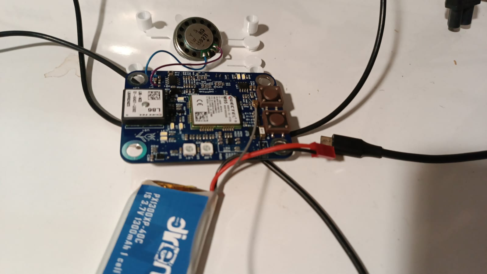

Evet Rp2040 ürkütücü, ben esp c3 bga verisyon lehim yapmıştım, ama halen kafamda oturmayan şeyler var. X-Ray şart onlar için:) minik voltajlarda kılıfları küçültüyor musunuz ? Ben hep 0805 gidiyorum ama çoğu pcb inceledigimde 602 402 gibi minicik minicik komponentler de var. Bu kılıflar neye göre belirleniyor? Direnclerde watt diyelim peki kondansatör de ?
Aslında 603 kılıf (güç dışında) ideal bir malzeme.
Kapladığı alan küçük. Az yere birçok malzeme koyulabiliyor ama bu projede rp2040 pinleri çok küçük olduğu ve yer dar olduğu için referans tasarımı yarı yarıya baz aldım. Bazı önerileri kullandım, bazılarını revize ettim.
İkinci revizede reset butonu eklemem lazım. Şimdilik batarya çıkararak reset yapıyorum.

rp2040 yazılımsal reset atılabilir.
herhangi bir input dışarı çıkıyorsa o input şimdilik reset olabilir.
Pek sanmıyorum.
Şundan dolayı bir pini high/low yaptığında bir fonksiyon çağırıp soft reset yapmak niyetindesin diye düşünüyorum.
Ama halihazırda rp2040 enerji altında ve flashlama yapılacağı zaman herhangi bir kod çalıştırmıyor. Sadece bootloader çalışıyor. Bu noktada herhangi bir pinin low/high olması pek önemli değil.

Bir ara bayağı bir işlemiştik pico da, hatta ahmet ile yarışmıştık. Yazılımsal reset atılabiliyor. pinler ile oynamaya gerek yok.

Devreyi toparlayıp. Bakarız çaresine. Devre yazılım geliştirme bordu olarak hizmet verecek olursa reset illaki lazım olur ama devre hayatta kalacak / sürekli açık olup çalışacaksa resete gerek yok. Wdt iş görür
cpp ile geliştireceksen Earle abim rp2040.restart(); koymuş.
uP ile geliştireceksen machine.reset();

GSM ve GPS ile iletişim kurma işlemleri de tamam. Gerçi GPS ile kapalı ortamda kod geliştirmek biraz sıkıntı. Konum yok konum ile ilgili kodlama yapmaya çalışıyorum.
GSM kısmında ise komut gönder-al kısmı için bir düzenek kurdum. istediğim komutu gönderebiliyorum.
